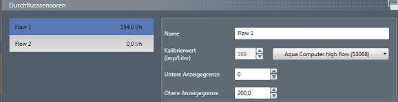

Hi Leute,
ich hab da mal ne Frage bezüglich des obigen Durchflusssensors. Und zwar habe ich mir ne Wakü mit folgenden Komponenten zusammengebaut: ein Mora 3, nen GPU only Kühler, Aquastream XT, Aqua Computer Cuplex Kryos Delrin und ein Alphacool AGB. Zum Auslesen der Werte verwende ich ein aquaero 5 LT. Insgesamt komme ich, wenn die Pumpe mit ~78 Hz läuft auf einen Durchfluss von ~152l/h. Laut verschiedenen Quellen und Aussagen ist das doch eigentlich zu viel oder? Kalibriert ist er auf 169 Impulse (war von Anfang an so eingestellt).
danke scho mal
lg
edit: so ist er konfiguriert:
Dieser Beitrag wurde bereits 2 mal editiert, zuletzt von »wolf7« (15. Februar 2014, 15:46)

Hmm, ich kenne Deinen Sensor leider nicht. Ist der Nullpunkt richtig kalibriert worden? Und die richtige Durchflusskalibrierkurve geladen?
Bei automatischer Nullpunktkalibration muss beim ausgeschaltetem PC der USB-Anschluss mit Strom versorgt werden. Dies ist jedoch erst bei neueren Mainboards der Fall. Sie bieten einen speziell gekennzeichneten Anschluss an, der dann mit dem Standbystrom des Netzteils versorgt wird. Diese Anschlüsse haben in der Regel auch eine andere Farbe (im inneren des Steckers auf dem Mainboard, damit meine ich aber nicht die blaue USB3-Markierung, sondern wenn, dann ist es eine rote Markierung). Gedacht ist sowas eigentlich dazu, um mit dem USB-Anschluss Geräte wie Handys laden zu können usw. Gleichzeitig liefern oft diese USB-Anschlüsse auch mehr Strom (bis zu 2A), als ein normaler USB-Anschluss, d.h. Geräte können schneller geladen werden.
Wenn Du keinen solchen USB-Anschluss hast, musst du, während die Pumpe steht, manuell die Nullpunktkalibration durchführen. Das ist dann doch etwas tricky...
Die 152l/h sind jetzt zwar schon recht viel, aber nicht unmöglich. Eine Duallaing mit voller Leistung packt auch die 3l/min, was 180l/h sind. Es ist also möglich. Ich tippe jedoch auch darauf, dass Deine Kalibrierung noch nicht richtig ist. Aber eigentlich sollte man diesen Wert, wenn nicht gerade mit einem Referenzsensor geeicht, nicht als einen absoluten Wert betrachten. Es macht also keinen Unterschied, ob da jetzt 100l/h, oder 200l/h stehen. Wichtig ist nur, dass der Wert mit der Zeit nicht merklich abnimmt, oder zu sehr schwankt, oder vielleicht plötzlich 0l/h ist D.h. Du kannst, wenn Du Dein System komplett frisch aufgebaut hast, den Wert z.B. auf 100l/h kalibrieren. Und diesen dann als quasi %-Wert ansehen. D.h. wenn da dann 90l/h steht, weißt Du, dass 10% Deiner Durchflussleistung gesunken ist. Der Sensor macht außerdem Sinn, wenn man neue Teile verbaut und schauen will, wie stark das auf den Durchfluss geht.
Ansonsten kann ich noch sagen: bis ungefähr 1l/min macht sich die Wassertemperatur bemerkbar. Alles über 1l/min (60l/h) scheint sich kaum auszuwirken. Ab 1.5l/min (90l/h) kann man nur noch im Bereich von 1/10tel °C und weniger was herausholen.
Wenn du einen richtigen Absolutwert haben möchtest, wirst Du nur dann richtig glücklich, wenn Du einen Referenzsensor nimmst und damit dann misst. Zeigt dieser auch 152l/h an, weißt du, dass alles richtig ist. Bis dahin kann Dir denke ich hier keiner genau sagen, ob das jetzt ein richtiger Wert ist, oder nicht.

169 Impulse ist richtig.
Was Aquacoler schreibt kann ich nicht ganz nachvollziehen. Ich habe selber diesen Durchflusssensor und ein Aquaero und da muss keine Kalbrierkurve eingestellt werden. Auch den ganzen ersten Abschnitt löst bei mir nur Stirnrunzeln aus. Ich habe davon noch nie was gehört oder gelesen.
Zu Deinen Durchflusswert. Ich selber habe mit der Aquastream, 2 Radis, Graka und CPU Kühler einen Wert von 137 L/h bei max Pumpenfrequenz.
Also ist Dein Wert durchaus möglich.
Aber in einem Punkt muss ich dann Aquacoler dann doch recht geben. So wichtig ist der absolute Wert nicht. Man kann über den Verlauf aber gut Veränderungen (verstopfte Kühler oder Pumpenausfall) überwachen.

ok, danke für eure Hilfe, schwanken tut der Wert in der Regel um +-2l/h also nix. Ich glaub ehrlich gesagt nicht, dass ich bei dem Sensor ne Kalibrierkurve ändern kann und das Teil hat kein USB Anschluss von daher kann ich den wohl auch nicht über einen USB Anschluss mit Strom versorgen. Der hängt ja direkt am Aquaero mit dran. Mir ging es auch darum, ob noch genug Luft für nen weiteren Fullcover VGA Kühler ist. Aber das dürfte ja hinsichtlich der Pumpe kein Problem darstellen.

Habe jetzt auch noch mal die Bedienungsanleitungen vom Aquaero und vom Durchflusssensor gelesen.
Ich denke Du hast grundsätzlich recht, nur das Du von einem anderen Durchflusssensor aus gehst.
Durchflusssensor "high flow" G1/4 http://shop.aquacomputer.de/product_info…roducts_id=2294
Durchflusssensor "high flow USB" G1/4 http://shop.aquacomputer.de/product_info…roducts_id=2897
Durchflusssensor "high flow" G1/4 und Durchflusssensor "high flow USB" G1/4 sind zwei Unterschiedliche Geräte.

genau, ich hab den ohne USB Anschluss, ich hab in meiner Aquasuite keine solche Einstellmöglichkeiten hinsichtlich der Kalibrierung etc. Aber wie gesagt, vielen Dank für die Hilfe! vllt gibt es diesen Kalibrierknopf ja doch und ich find den nur net:D. Aber wie ich das sehe, scheine ich wirklich nur die Impulsrate pro Liter einstellen zu können. Btw. kann man den Durchfluss vllt am AGB abschätzen? eher net oder? (also wie sehr der sprudelt) Es handelt sich dabei um einen Alphacool Cape Corp Coolplex Pro 25 Lt und es ist schon Bewegung im AGB, aber nicht so dass Schaum entsteht.
