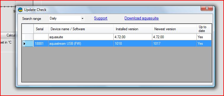

Maximization
Mittwoch, 7. Mai 2014, 03:28
guys when i did a software check i got this screen , do aquastream ultra users have to worry?
»Maximization« hat folgendes Bild angehängt:
Mittwoch, 7. Mai 2014, 07:01
This is the aquasite 4, use the actual version "aquasuite 2014"
