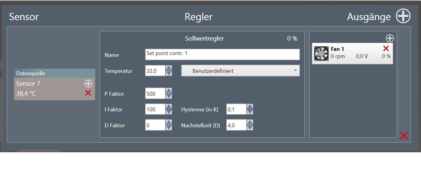

kann mir jemand sagen, wo der Fehler liegt?
Ich habe den Aquaero 5 PRO in meinem Hifi-Lowboard eingesetzt und heute festgestellt, das die Lüfter nicht mehr anspringen.
Nach einem kurzen Blick in die Aquasuite habe ich gesehen, das die Sollwertregler nicht mehr reagieren:
Die Temperatur der Datenquelle sagt 38,4°, der Sollwertregler steht auf 32°. Trotzdem wird der Ventilator nicht angesteuert. (0%) (Bild anbei)
Haben schon einen Reset durchgeführt, Firmware erneut aufgespielt, nichts hat geholfen?
Wo liegt der Fehler?
P.S. Bei dem LED Regler das gleiche!

Eventuell fehlen dem Gerät die 12V dann geht kein Regler. Vielleicht ein wackler im Kabel.

Das klingt immer noch nach einem Wackkelkontakt an der Stromversorgung. Das aquaero benötigt nur 5V damit es läuft. Aber die 12V werden Für die Lüfterausgänge benötigt.

Ein Wackelkontakt kann es nicht sein, den der Softwareregler gibt laut Bild kein Stellsignal >0% aus. Dies müsste er aber bei dem Sollwert und der Eingangsgröße tun.
Daher würde ich auch auf eine beschädigte Softwareinstallation tippen. :!:
Montag, 2. Juni 2014, 11:14
Wenn das Gerät im "Standbyzustand" ist, also nur mit +5V versorgt wird, werden alle Regler auf 0% gesetzt, da der PC dann aus ist. Das Gerät an sich läuft, aber keine Regler, kein aquabus und keine Alarmverarbeitung.
