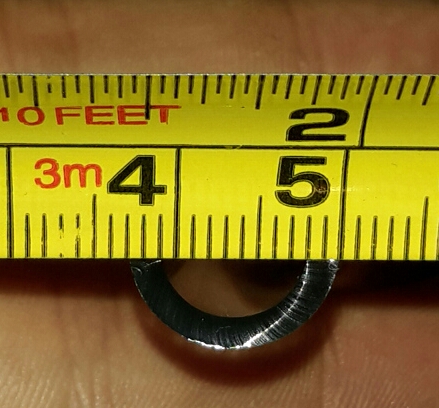

Hallo Leute,
kann mir jemand sagen ob es eventuell einen 13/9 Schlauch gibt ? Laut mein ausmessen des Schlauches sind es die Maße obwohl ich 13/10 haben wollte.
Auf meine Steckverschraubung passte der Schlauch zwar mit Etwas Druck aber Festdrehen lässt er sich die Kappe nicht. Jedenfalls nicht mit der Hand.
Jemand ein Tipp für mich ? Habe von denn 3 Meter Schlauch bereits ca. 15cm abgeschnitten bevor ich es erkannte.

Also der Schlauch hat eine Innenwand von je 2mm also insg. 4mm.
Schlauch ist ein Primochill Primoflex Advanced lrt 13/10mm klar (3Meter) (WAZU-406)
Anschlüsse sind z.B. WASC-070 und WASC-068 von Caseking.

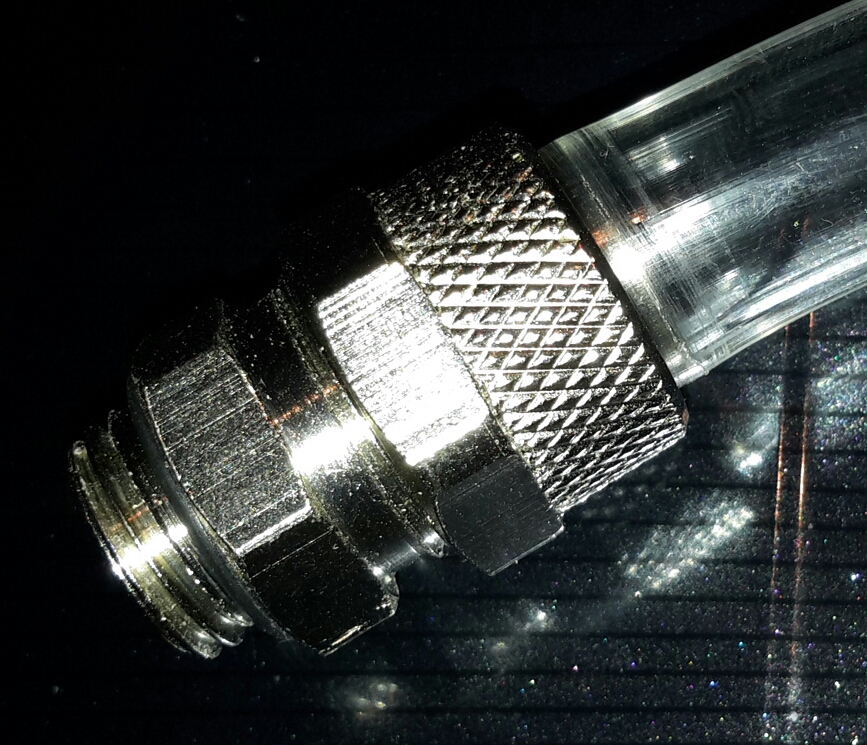

mach mal foto vom fertigen anschluß habe selbe immer Masterkleer verwendet frag doch mal bei CK an ob sie dir den schlauch tauschen

Das Problem was ich sehe ist, das ich ja denn Anschluss anschrauben mus bevor ich denn Schlach anschließe. Das ist aber unmöglich wenn ich mit aller Gewalt denn Schlauch festziehe bevor ich es anschraube.
Das mit dem Umtausch habe ich mir auch überlegt, würde aber ungern auf denn PC verzichten bis ich einen neuen Schlauch habe. Sollte er getauscht werden.

Bei derart von schraubis habe ich die Mutter nie viel weiter drauf bekommen. Damit die Finger nicht weh tun, nimm halt 2 Maulschlüssel, dann Künste die Mutter auch fest ziehen obwohl der Anschluss schon im Kühler steckt.
Rostiger
Dienstag, 30. September 2014, 09:49
habe die Verschraubungen immer zuerst in den Kühlern befestigt, mit Gefühl und Maulschlüssel...
Dann den Schlauch abmessen und zuschneiden so das keine Knicke entstehen oder er gar zu kurz ist.
Überwurfmutter auf beiden Seiten aufschieben den Schlauch auf die Verschraubung drücken und beide Seiten gut handfest anschrauben.
Man kann dem Schlauch ansehen ob er sich " wohlfühlt " oder voll verdreht ist... ;)

Sie haben übrigens gesagt das es wirklich 9mm war und ich eine Gutschrift bekomme. Habe jetzt von Primochill auf Masterkleer gewechselt denn ich sowieso haben wollte und nur umgestiegen bin da Masterkleer nicht lieferbar war und ich das Paket schon eher haben wollte.
