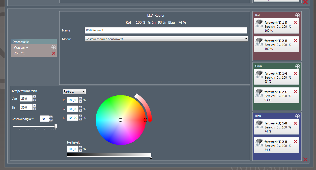

2.) Das Farbwerk lässt sich nicht regeln, analog Farbwerk Ankündigungsthread:http://forum.aquacomputer.de/images-ac/a…de_1a_thumb.png
Die entsprechenden Optionen finde ich nicht in der Aquasuite. Und bei den Ausgängen, bei "farbwerk Ausgang 1" gibt es auch keine Regeloption. Das Farbwerk wechselt alle Farben stetig durch.
Ich glaube nicht, dass die Regeloption, so wie ich sie eingestellt hab korrekt ist. Entweder hab ich in der Aquasuite eine Option übersehen, oder etwas falsch eingestellt...

Nachdem ich die RGB-Regler auf "Externe Verwaltung" o.ä. gestellt hatte, kann ich die LED-Leuchtstreifen jetzt auch über den Aquabus steuern:

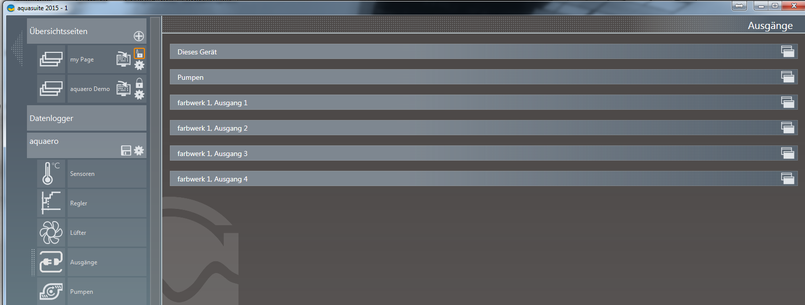

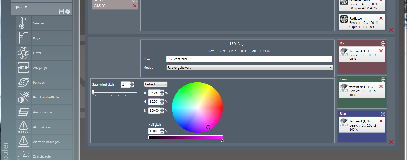

Ich habe meine WaKü samt aquaero 5 LT und einem Farbwerk (Aquabus-Variante) am Wochenende fertig gebaut. Leider bekomme ich weder die Sensorwerte des aquaero per Aquabus ans Farbwerk übermittelt noch kann ich bei den aquaero-Reglern einen Farbwerk-Ausgang auswählen wie es im Screenshot von pioneer_1 zu sehen ist.

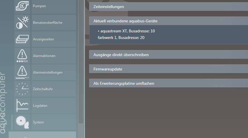

In den Systemeinstellungen des aquaero wird das Farbwerk als über Aquabus verbundenes Gerät angezeigt. Die Aquabusadresse ist 20, aber das sollte ja bei nur einem Farbwerk keine Rolle spielen.
Bei den 4 LED-Reglern des Farbwerk habe ich auf "Externe Verwaltung" umgestellt, den PC neu gestartet (sogar nach dem runter fahren komplett vom Netz genommen), aber ich bekomme in den Reglern des aquaero nix vom Farbwerk angezeigt. Auch nicht, wenn ich das USB-Kabel vom Farbwerk trenne.

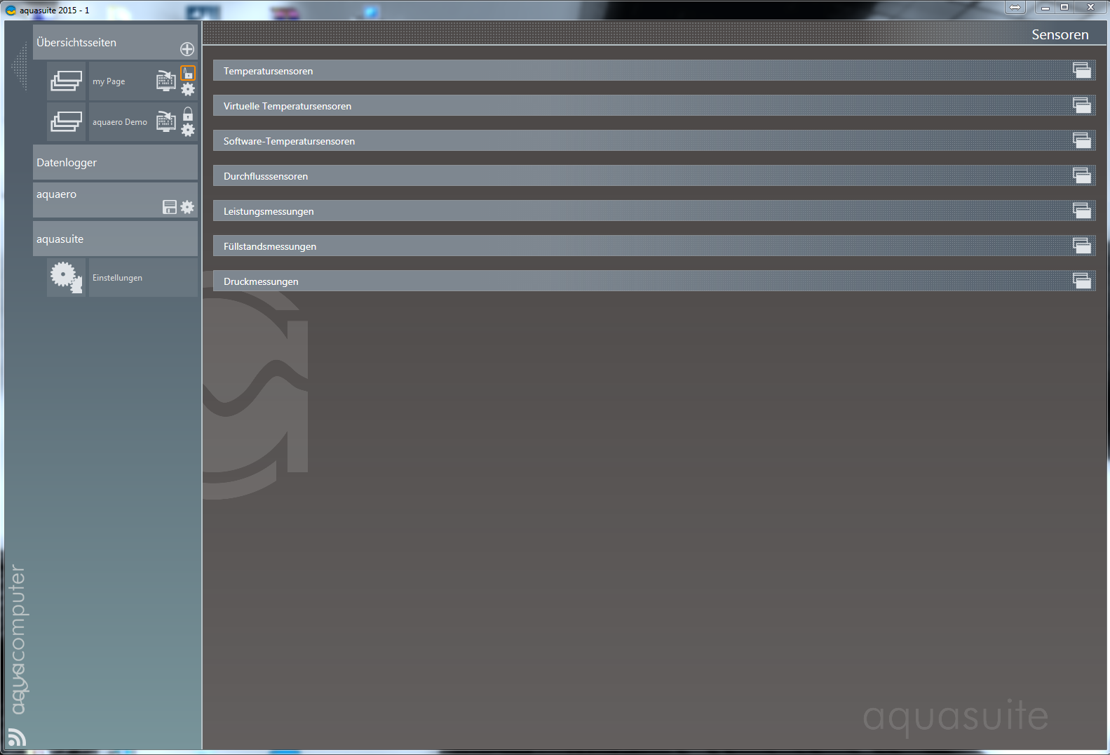

Laut Anleitung sollen auch die Temperatursensorwerte per Aquabus zwischen aquaero und Farbwerk ausgetauscht werden können. Wie bekomme ich das denn hin? Der aquaero zeigt mir z.B. die Wassertemperatur der aquastream XT an, nachdem ich dies in den Einstellungen der aquastream konfiguriert hatte. In den Einstellungen des Farbwerk geht das aber nicht. (@AC: Wieso kann man sämtlichen Ein-/Ausgängen des Farbwerk keinen Namen geben?) Ich habe schon versucht sie per Softwaresensoren anzuzeigen, aber wenn ich den Haken bei "AquaComputer Service" setze und den Sensor dann auswählen will, steht da nur, dass keine Quellsoftware zur Verfügung steht. Aquabus wird nicht angeboten.

In der aquasuite -> aquaero -> Ausgänge, da kann man konfigurieren welche Ausgänge durch das aquaero genutzt werden.
Da es ja denkebar ist das man mehrere externe Datenquellen wie aquabus und USB gleichzeitig nutzen will.
