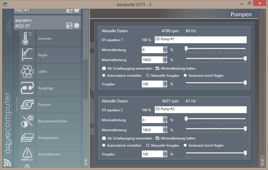

Die Pumpen laufen laut Aquasuite (Version 2015-2) auf 100%, jedoch mit unterschiedlichen Geschwindigkeiten:
Die erste Pumpe läuft mit ca. 2600rpm und 55Hz, die zweite jedoch mit ca. 3600rpm und angezeigten 78Hz. Wenn ich die Zuordnung jetzt nicht verhaue, ist die erste Pumpe im Kreislauf die langsamere und die zweite die schnellere. Die Pumpen sind direkt nacheinander geschaltet mit ca. 15cm Rohr zur Verbindung dazwischen.
Zu erwähnen währe noch, das die Pumpen jeweils in einem Aqualis-Sockel sitzen, die erste (vermeintlich langsamere) mit Ausgleichsbehälter, die zweite ohne. Verwendet werden jeweils die seitlichen Anschlüsse, nicht die Anschlüsse für den AGB. Der AGB auf dem ersten Pumpensockel wird ohne Wassersäuleneffekt benutzt.
Wieso haben die Pumpen eine unterschiedliche Geschwindigkeit? Kann man das irgendwie ändern (Firmware etc.)?

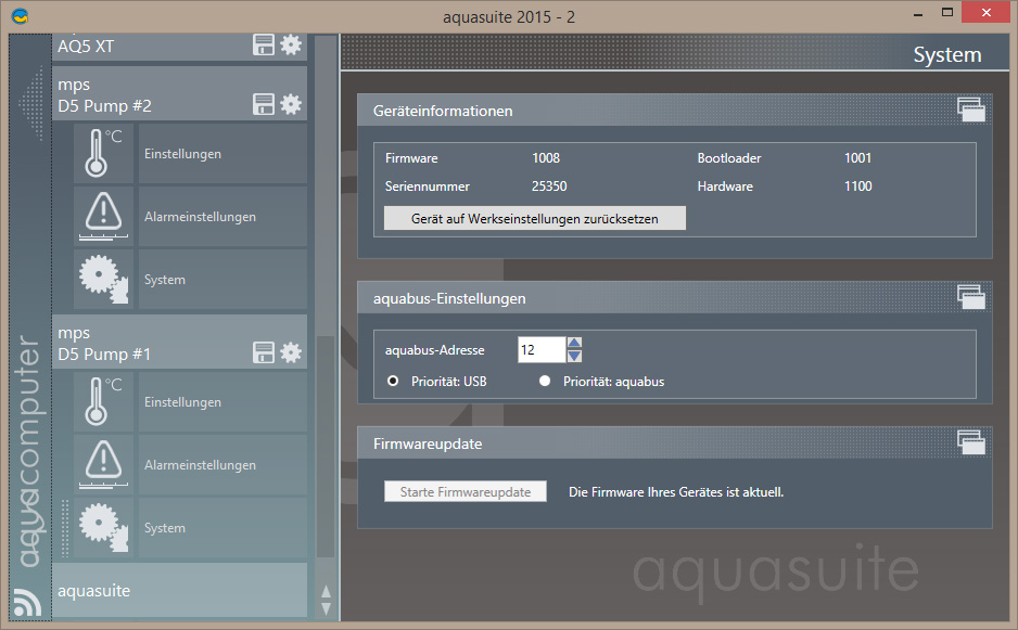

So, hier die Firmware-Seite:
Scheint die neueste Firmware drauf zu sein und auch bei beiden die gleiche.

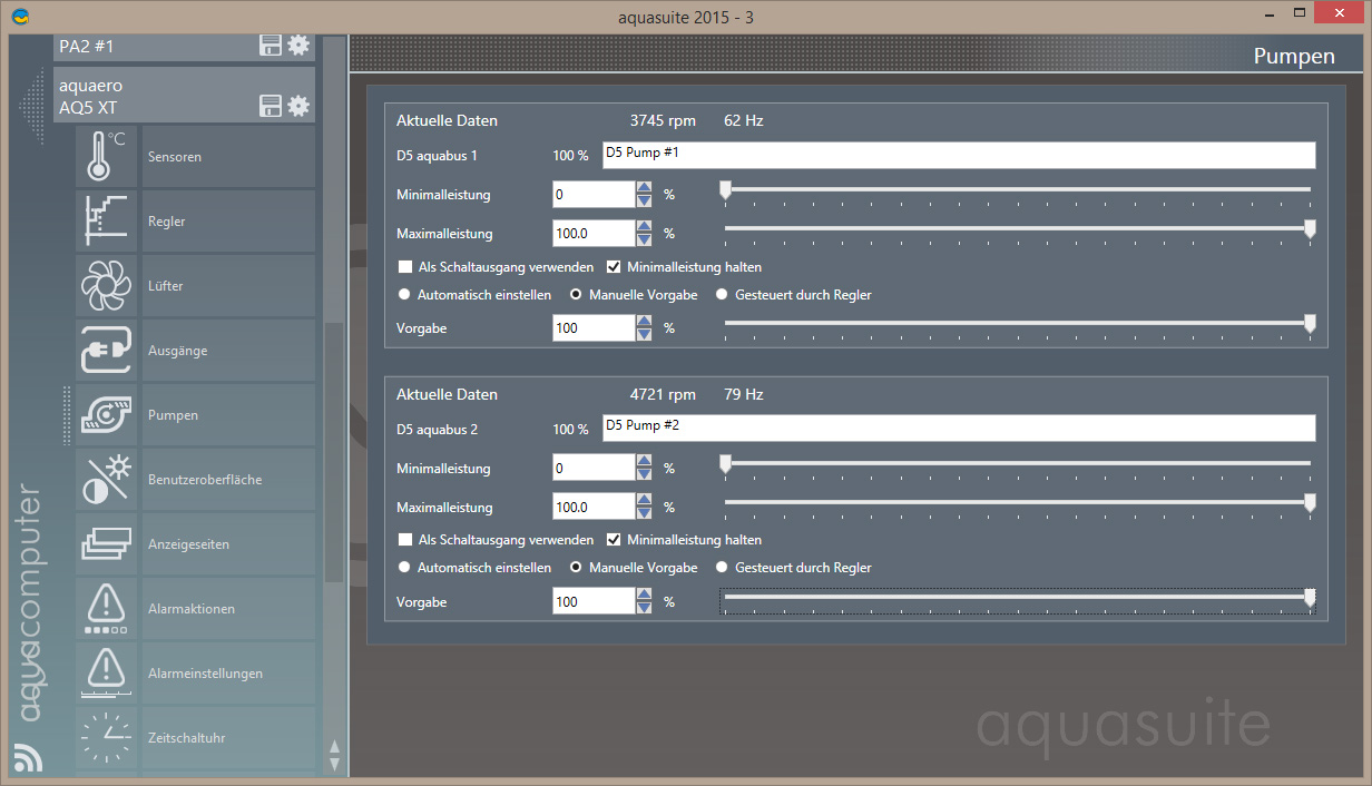

Hier die Pumpen-Seite im Aquaero:
Das ist nach ein paar Stunden Warmlauf-Phase, dann sind die Pumpen minimal schneller. Nach dem Start sind die jeweils ein paar Hz langsamer, interessiert hier aber eigentlich nich so.
Mein Problem ist eher, das die unterschiedlich schnell laufen.
Wo kann ich da jetzt nochmal die Geschwindigkeit abgesehen von der prozentualen Leistung einstellen?

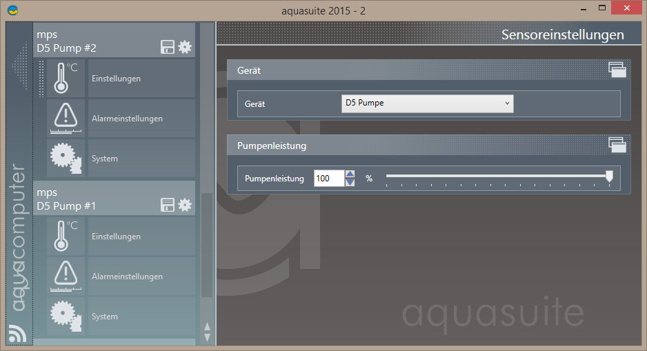

Edit: In den Settings der Pumpen kann man auch nicht wirklich was einstellen:

Da die Pumpen auf "USB" Eingestellt sind, kannst du die auch NUR per USB einstellen, nicht per aquaero (aquabus).
Aber ich denke mit der Pumpe die nur 3700 RPM macht ist etwas faul - da wirst du um ein einschicken der Pumpe nicht drum rum kommen.

Aber nochmal zur Verstellung der Pumpendrehzahl ne doofe Frage, nur um sicher zu gehen: Die Verstellung muss ich bei manueller Vorgabe nun in den Pumpeneinstellungen machen? Also hier:
...oder doch im Pumpen-Tab im Aquaero? Also hier:
Oder bei beiden simultan?
Die Verstellung des einen Reglers (etwa Vorgabe) hat zumindest nicht zur Folge das der andere Regler mitverstellt wird...
Dieser Beitrag wurde bereits 1 mal editiert, zuletzt von »Breit« (6. Januar 2015, 09:46)
Dienstag, 6. Januar 2015, 10:47
Wenn die Pumpe auf USB steht, nicht aquabus muss die Drehzahleinstellung in dem Pumpenfenster bei der entsprechenden Pumpe vorgenommen werden.

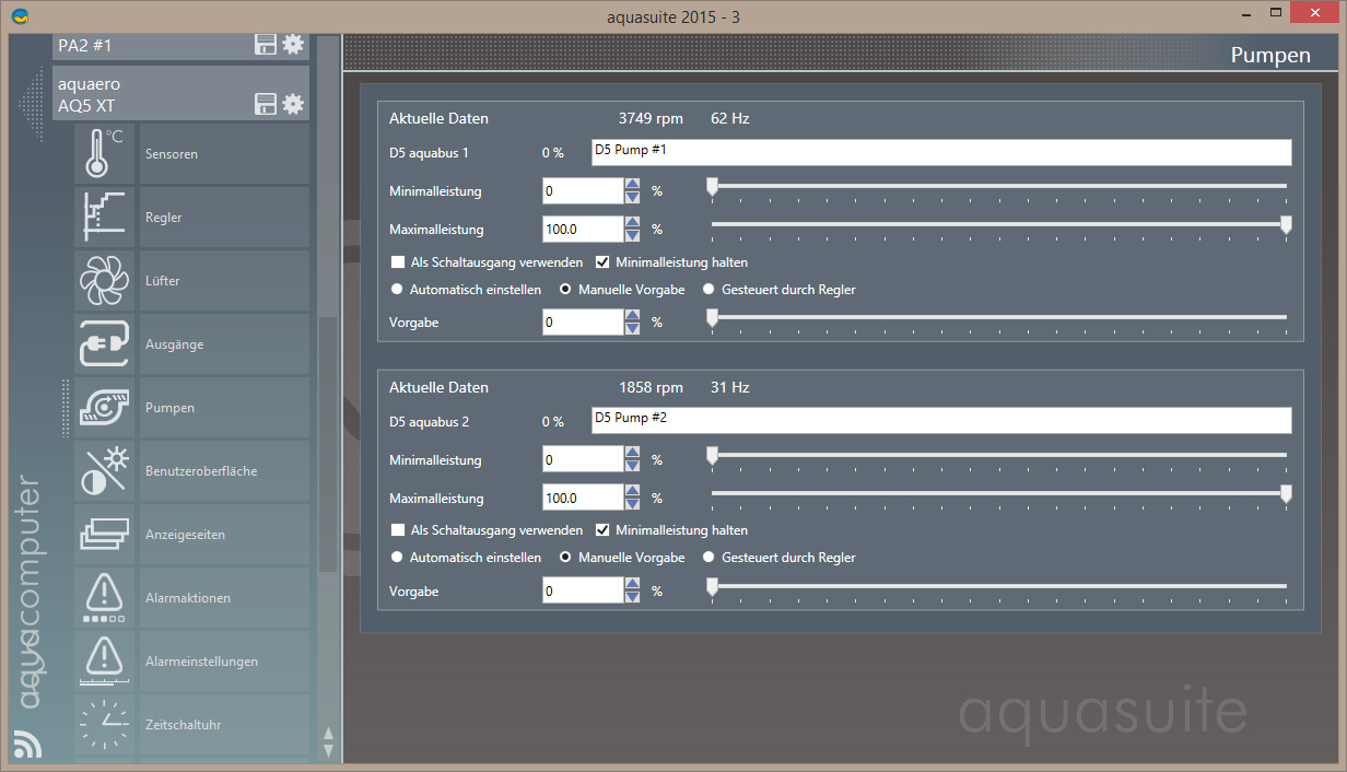

OK es gibt Neuigkeiten: Ich hab nochmal alle Kabel überprüft und die Einstellungen alle zurückgesetzt. Wie es scheint kann ich nun zumindest eine der beiden Pumpen regeln (nämlich die, die eh schon auf voller Drehzahl lief). Prio ist auf Aquabus gestellt und geregelt wird über das Aquaero.
Pumpen bei 0%:
Pumpen bei 100%:
Die mps-Platine scheint einfach bei Pumpe #1 garnichts zu machen. Vermutlich intern irgend nen Kabel nicht richtig verbunden. Ich werd die wohl doch einschicken müssen... :(
