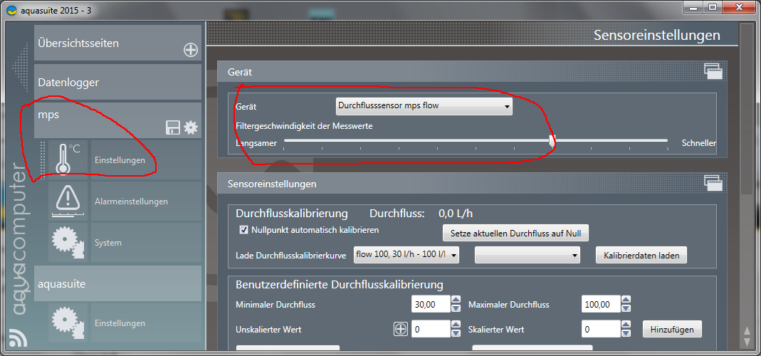

Hast du ein MPS Firmwareupdate gemacht?
Prüfe mal ob der Sensor wirklich als MPS Flow konfiguriert ist.
Irgendwie sieht das so aus als hättest du mal versucht ein kaputtes Profil in deine aquaero zu laden.

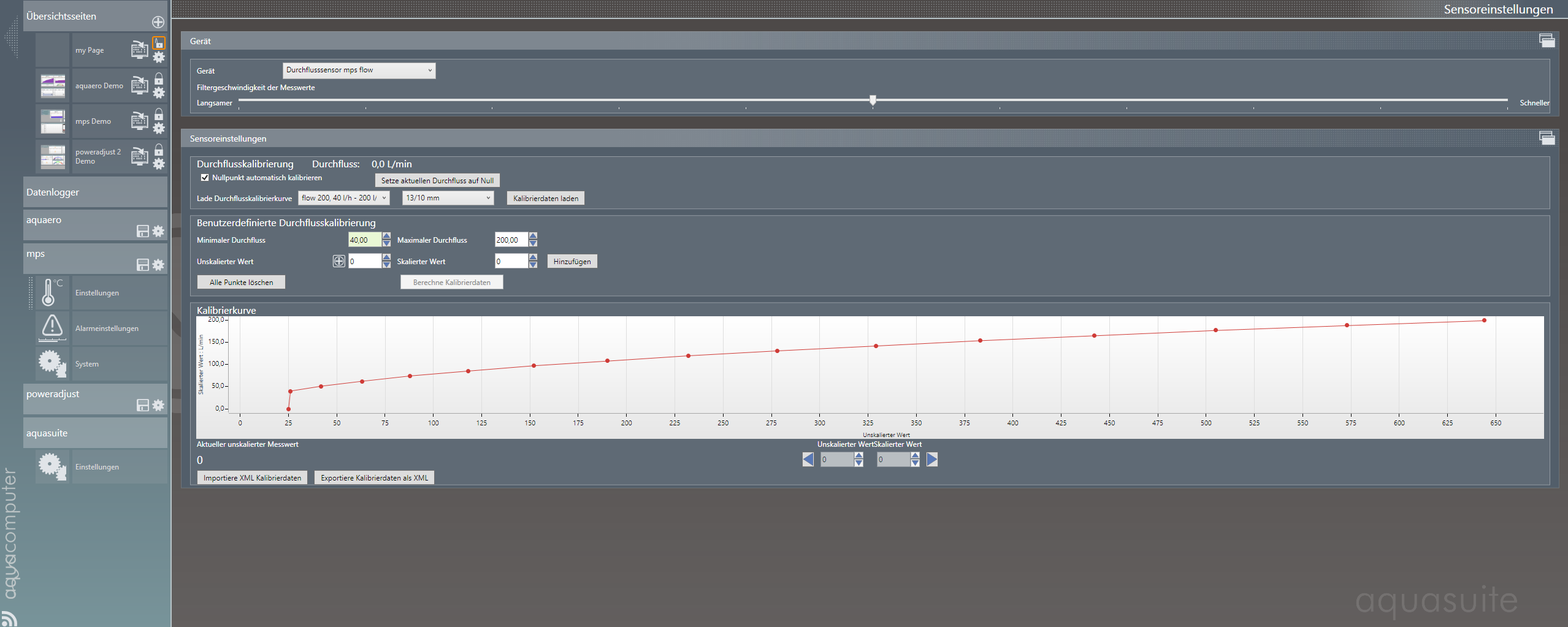

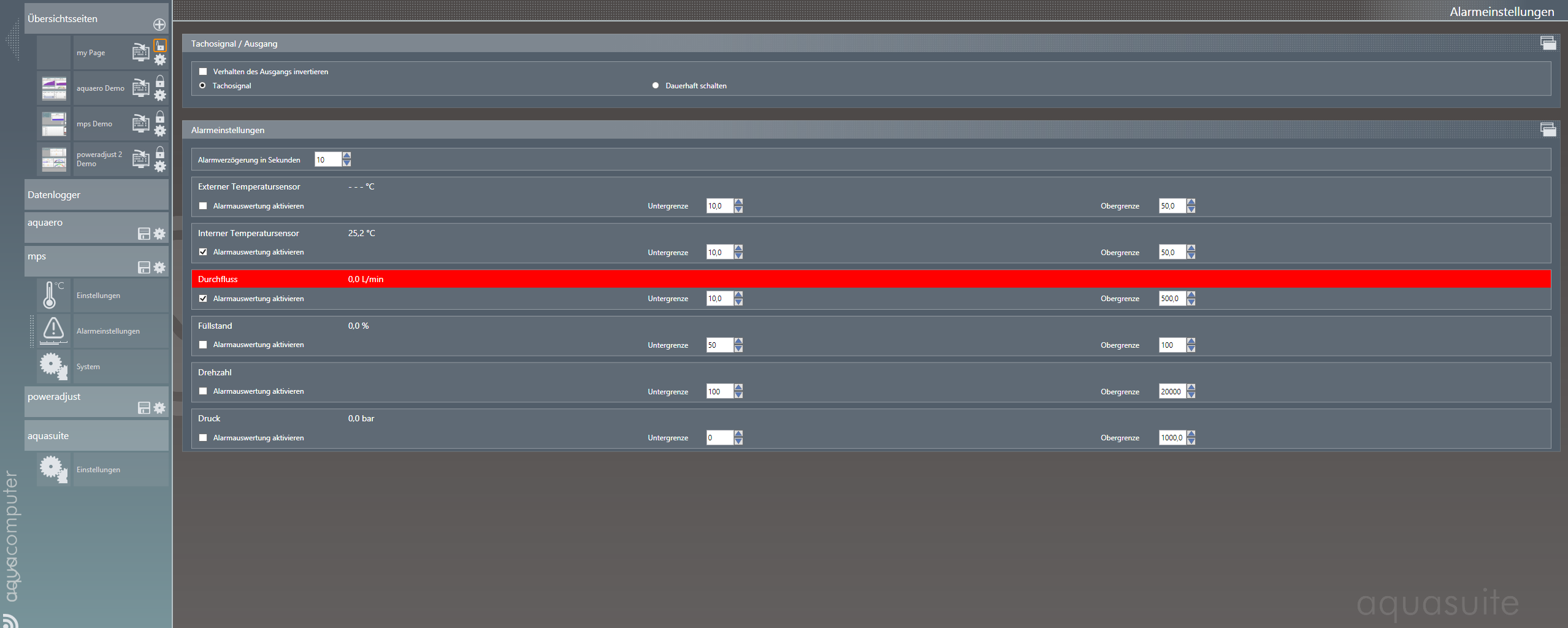

divel-Xtr

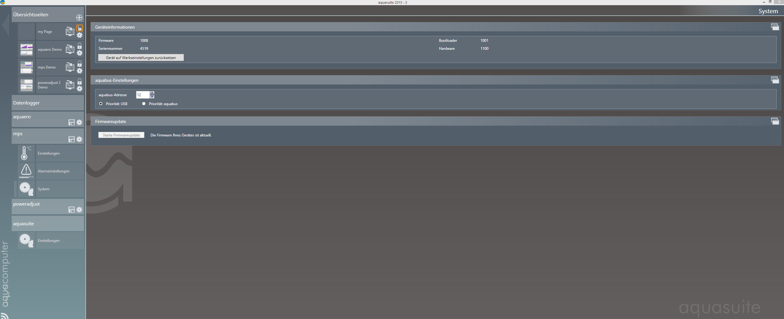

Donnerstag, 15. Januar 2015, 12:38
Hey sebastian,
laut anzeige, ist die Firmware aktuell (1008 siehe Anhang).
"Prüfe mal ob der Sensor wirklich als MPS Flow konfiguriert ist.
Irgendwie sieht das so aus als hättest du mal versucht ein kaputtes Profil in deine aquaero zu laden."
Check, leider ohne erfolg.
Donnerstag, 15. Januar 2015, 13:02
Lade mal die Werkseinstellungen und stelle dann den Sensor wieder auf MPS flow.
Aber unabhängig davon sieht es so aus als wenn der Sensor ein Problem hat. Normalerweise Sollte der "Unskalierte Messwert" schon etwas anzeigen.
Breit
Donnerstag, 15. Januar 2015, 13:24
Dumme Frage: Dein mps-Gerät ist auch ein mps Flow Sensor? Oder hast du ein anderes mps-Gerät, an das du einen weiteren Flow-Sensor angeschlossen hast?
divel-Xtr
Donnerstag, 15. Januar 2015, 13:43
ich habe den hier "http://shop.aquacomputer.de/product_info.php?products_id=2899", der sollte allerdings irgendwas anzeigen, auch wenn es falsch eingestellt ist, und mir geht es gerade darum, das ich sehe das dass Wasser zirkuliert.
PS:. das einzige was ich mir eigentlich erhofft habe, durch diesen update, das die Wasser Temperatur (vom dem MPS Sensor) irgendwie, mit eins der Lüfter Gruppen über ein kurven Regler zu verknüpfen. aber vllt. weiß eine von euch wie das geht!
divel-Xtr
Donnerstag, 15. Januar 2015, 13:51
jep,habe eben gemacht, weiter hin 0,0l," Aber unabhängig davon sieht es so aus als wenn der Sensor ein Problem hat. Normalerweise Sollte der "Unskalierte Messwert schon etwas anzeigen." das denke ich langsam auch!
Dieser Beitrag wurde bereits 1 mal editiert, zuletzt von »divel-Xtr« (15. Januar 2015, 13:53)
Breit
Donnerstag, 15. Januar 2015, 13:55
Na dann ists ja OK, das scheint der richtige Sensor zu sein. Es hätte ja auch sein können, das du einen externen Sensor hast, den du nur an den Flow-Sensor-Anschluss eines anderen mps-Gerätes angeschlossen hast (also z.B. einer Pumpe mit mps-Elektronik). In dem Fall müsste die Konfiguration des mps-Gerätes dann auf dem jeweiligen Pumpentyp stehen und dann liest du den Durchflusswert über den dann verfügbaren Sensorwert aus.
Du hast auch nur ein mps-Gerät? Nicht zufällig 2 mps-Geräte (den Flow-Sensor und etwa eine Pumpe) die nach dem Update zufällig auf der gleichen ID laufen, an denen du aber nur an einem Gerät USB angesteckt hast?
Die Regelung ist mit der Aquasuite einfach, solange du den mps-Sensor mit dem Aquaero per Aquabus verbunden hast. Einfach einen neuen Regler erstellen, auf der linken Seite den Temperatursensor des mps-Sensors auswählen (der müsste mit der Aquabusverbindung über das Aquaero erreichbar sein) und auf der rechten Seite einfach die Lüftergruppe, die du regeln willst hinzufügen. Anschließend kannst du die Regelparameter verstellen wie du es haben möchtest und fertig.
divel-Xtr
Donnerstag, 15. Januar 2015, 14:09
"Na dann ists ja OK, das scheint der richtige Sensor zu sein. Es hätte ja auch sein können, das du einen externen Sensor hast, den du nur an den Flow-Sensor-Anschluss eines anderen mps-Gerätes angeschlossen hast (also z.B. einer Pumpe mit mps-Elektronik). In dem Fall müsste die Konfiguration des mps-Gerätes dann auf dem jeweiligen Pumpentyp stehen und dann liest du den Durchflusswert über den dann verfügbaren Sensorwert aus."
ja klar, hätte auch sein können.
"Du hast auch nur ein mps-Gerät? Nicht zufällig 2 mps-Geräte (den Flow-Sensor und etwa eine Pumpe) die nach dem Update zufällig auf der gleichen ID laufen, an denen du aber nur an einem Gerät USB angesteckt hast?"
nein, nur der eine MPS, die pumpe läuft über den "poweradjust" und praktisch als Lüfter angeschlossen, und hat keine weitere Sensoren.
"Die Regelung ist mit der Aquasuite einfach, solange du den mps-Sensor mit dem Aquaero per Aquabus verbunden hast. Einfach einen neuen Regler erstellen, auf der linken Seite den Temperatursensor des mps-Sensors auswählen (der müsste mit der Aquabusverbindung über das Aquaero erreichbar sein) und auf der rechten Seite einfach die Lüftergruppe, die du regeln willst hinzufügen. Anschließend kannst du die Regelparameter verstellen wie du es haben möchtest und fertig."
Super! danke dir.
Dieser Beitrag wurde bereits 2 mal editiert, zuletzt von »divel-Xtr« (15. Januar 2015, 14:13)

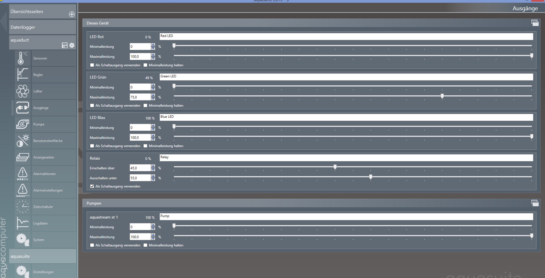

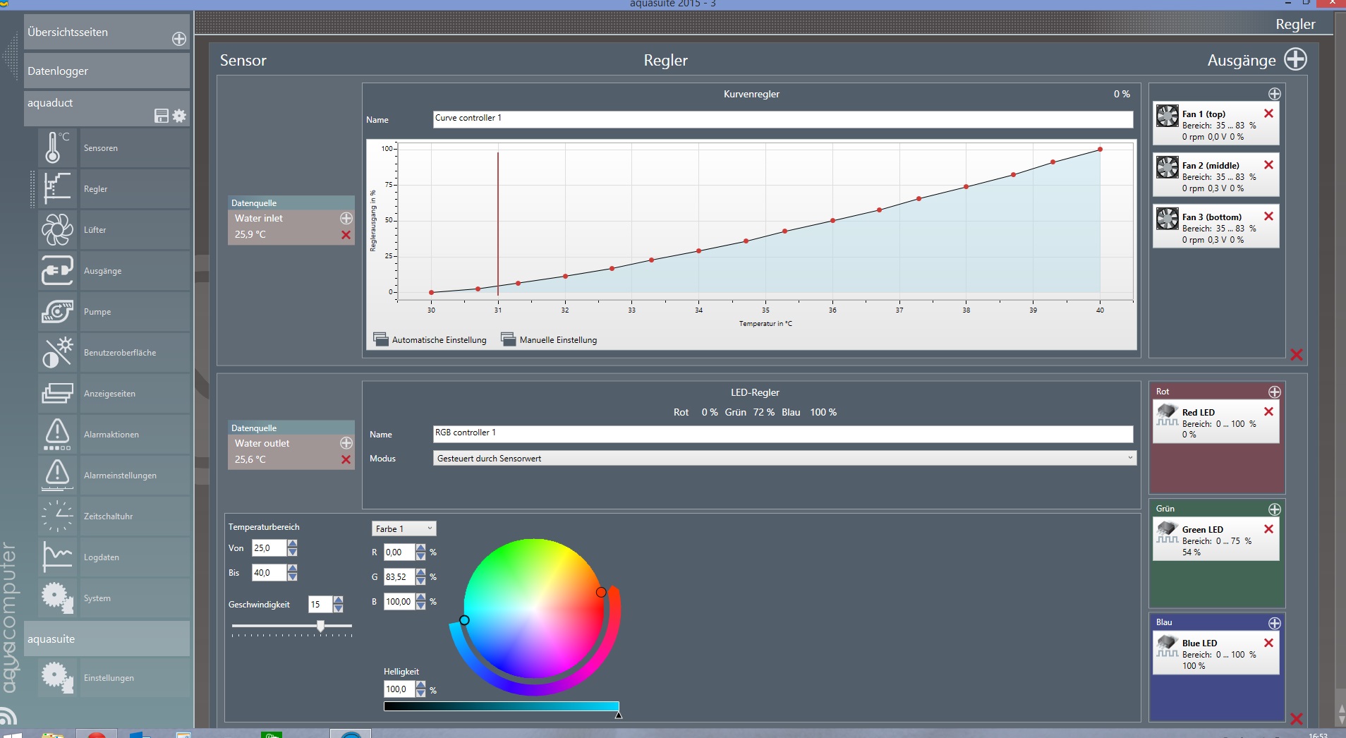

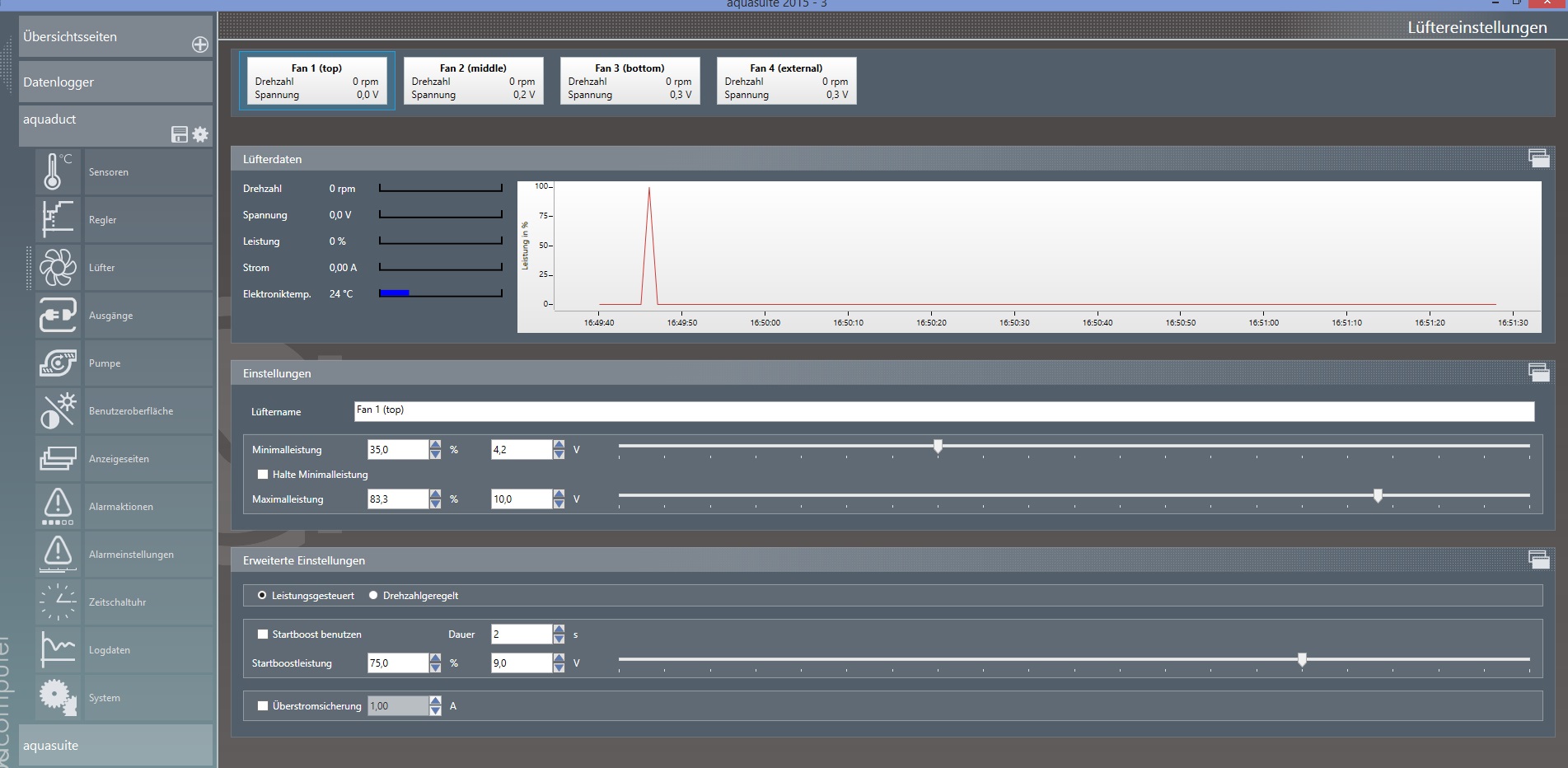

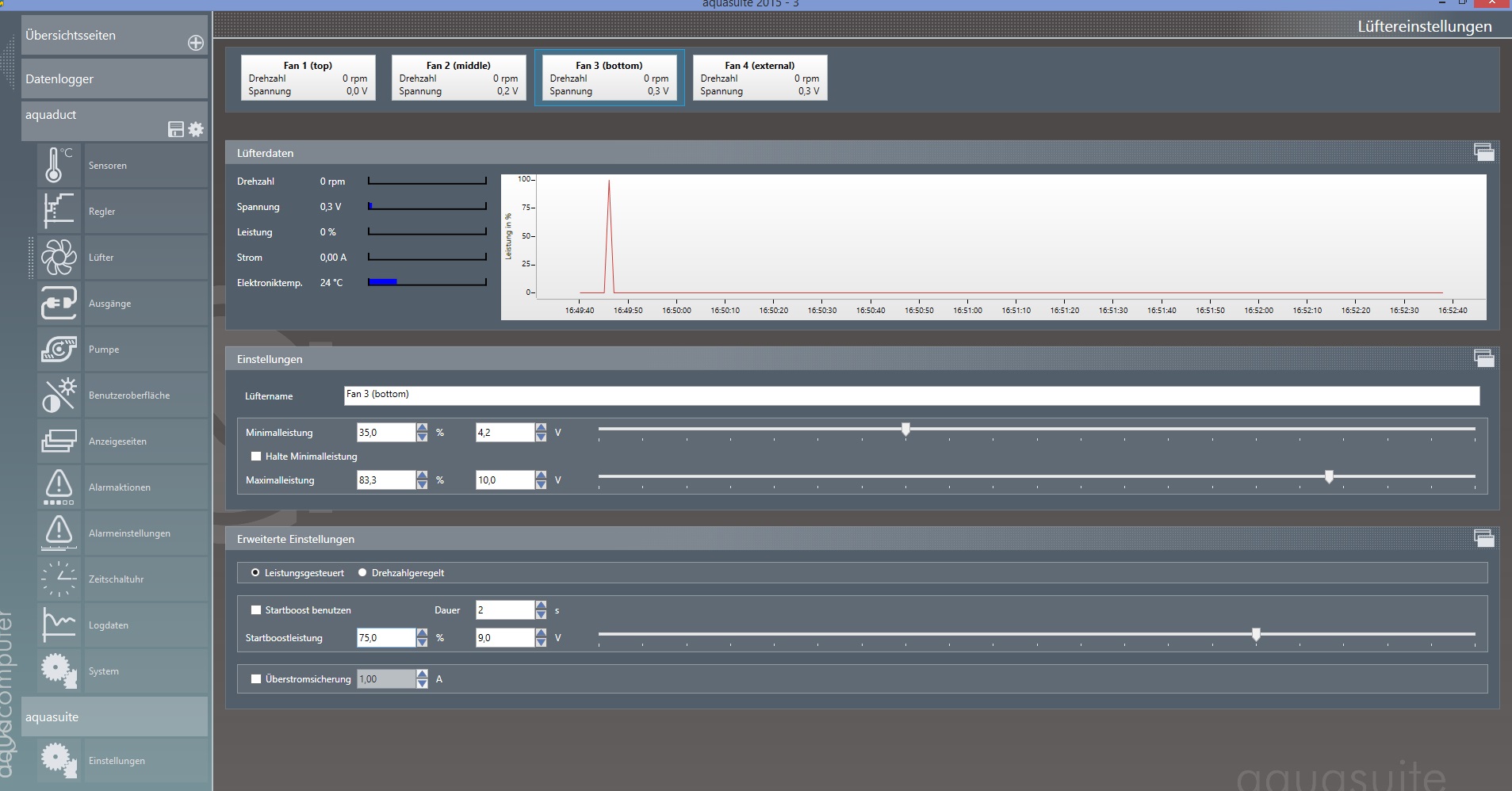

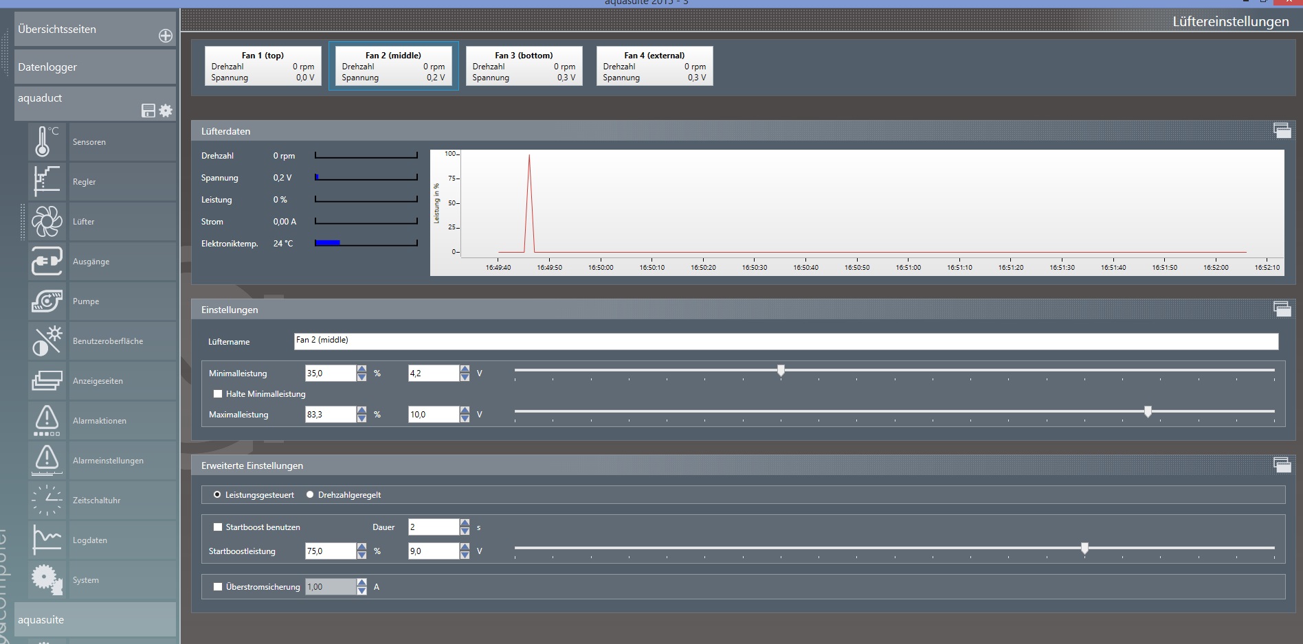

RHey
Montag, 9. Februar 2015, 14:00
hallo
ich besitze ein Aquaduct Mark IV 720 nach update auf aquasuite 2015-3, x86/X64 kommt nun immer sobald das gerät startet Lüfter Überstrom auf allen 4 Anschlüssen wobei nur 1-2-3 Lüfter so wie er ausgeliefert wurde angeschlossen sind auf Ext4 ist kein lüfter angeschlossen
ein zurücksetzen auf Werkseinstellung hat keine besserung gebracht
kann mir jemand helfen ?
Dieser Beitrag wurde bereits 1 mal editiert, zuletzt von »RHey« (9. Februar 2015, 14:02)
mediaman
Montag, 9. Februar 2015, 18:18
mach mal nen screenshot von deinen lüfter und regler einstellungen
RHey
Dienstag, 10. Februar 2015, 17:01
anbei die gewünschten Screenshots
