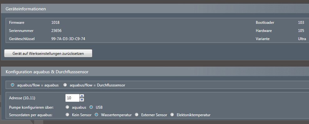

Ah ok, also einfach das 3 Pin - Kabel in den 4 Pin Y-Adapter stecken und los gehts? ;-)
Die Einstellung ist so korrekt?

Ja, wenn du sie über AE steuern willst musst du unten auch noch auf Aquabus stellen, aber Hauptsache oben stecht auf Aquabus.
