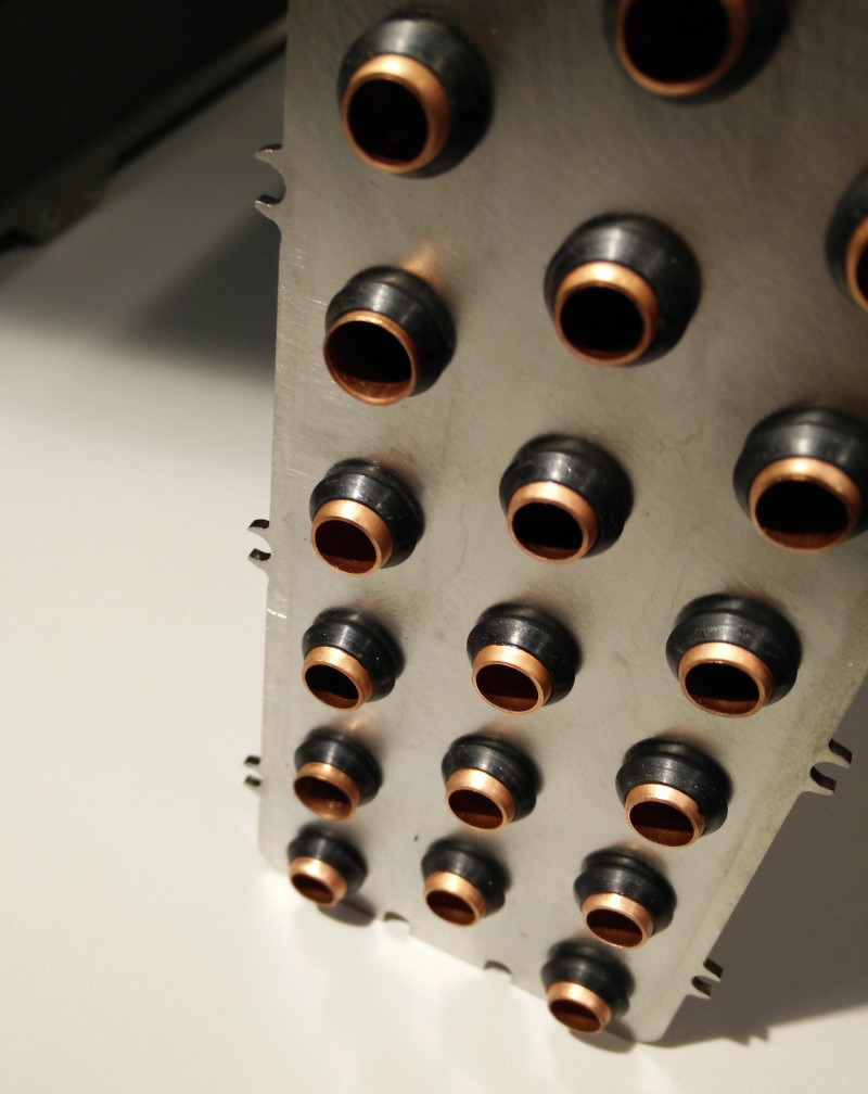

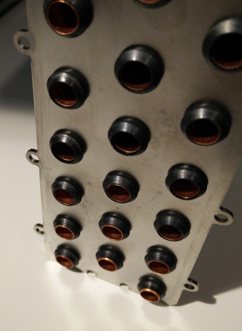

Samstag, 31. Januar 2015, 17:50
So, hier sind die versprochenen Bilder. Man sieht deutlich, dass beide Edelstahlplatten unterschiedliche Nasen haben. Die offene Nase passt in beide Terminals, die geschlossene Nase nur in eines von beiden.
