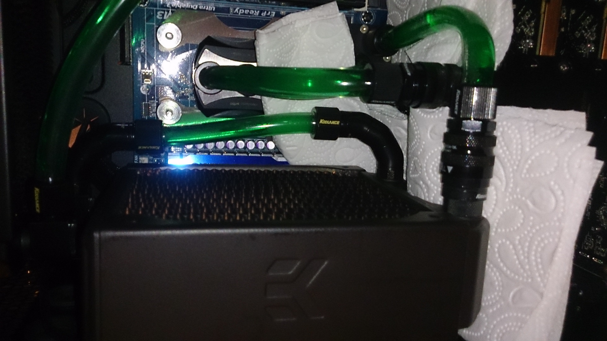

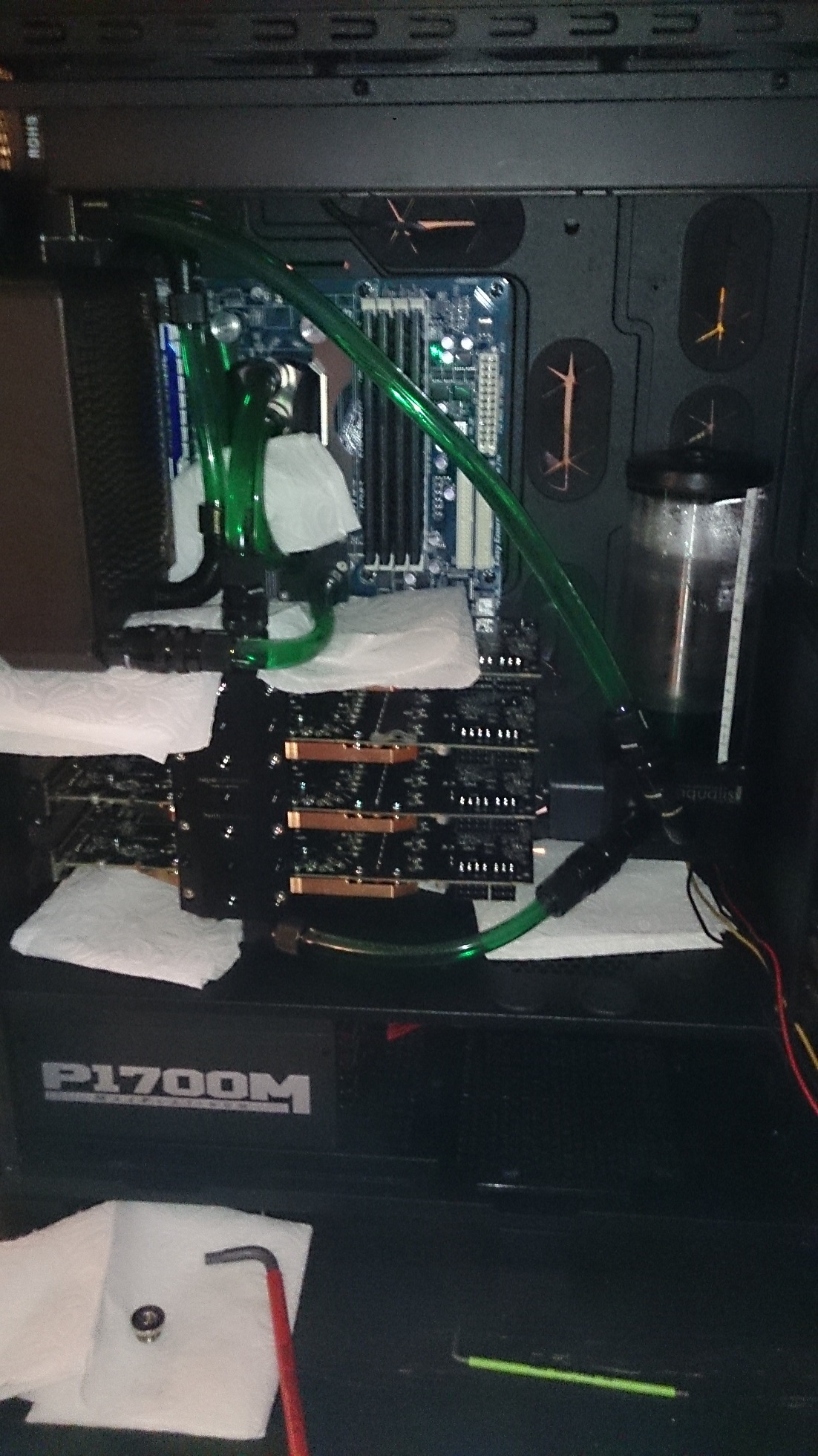

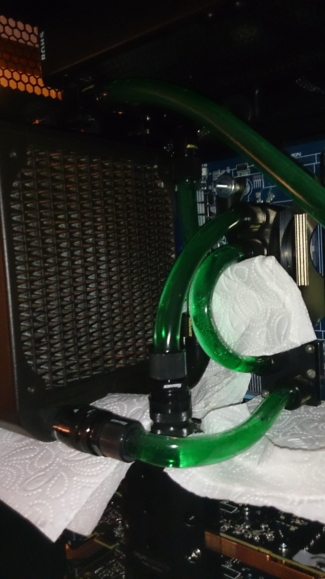

Kannst du mal bitte ein Bild von dem Kreislauf machen.
Enkiel
Sonntag, 15. Februar 2015, 09:34
Pumpe/AGB - Grafikkarten - CPU - MB - 140er Radiator - 360er Radiator
Deminy
Sonntag, 15. Februar 2015, 09:46
Sieht nicht so problematisch aus. Ist jetzt das Problem das die Pumpe nicht richtig fördert weil sie Luft zieht oder das sie kleine Luftblasen wieder ansaugt?

Und ein Problem sehe Ich beim entlüften das der AGB normalerweise immer der höchste punkt im Kühlsystem sein sollte, das erleichtert alles ungemein.
Anderes Problem wenn Ich das richtig sehe ist dein Ein/Ausgang verdreht!? 8| heist du gehst aus der Pumpe raus über die GPU -> CPU (sollte mittig angeschlossen werden) -->Mainboard-->Radiator--> AGB.
Also kurtz u. knapp überprüfe deine:
1. Reihenfolge
2. CPU kühler (Falsch angeschlossen)
3. Pumpe ein/auslass eventuell verdreht (daher auch die enorme blasenbildung)
Ich hoffe Ich kann dir damit weiter helfen. :)
