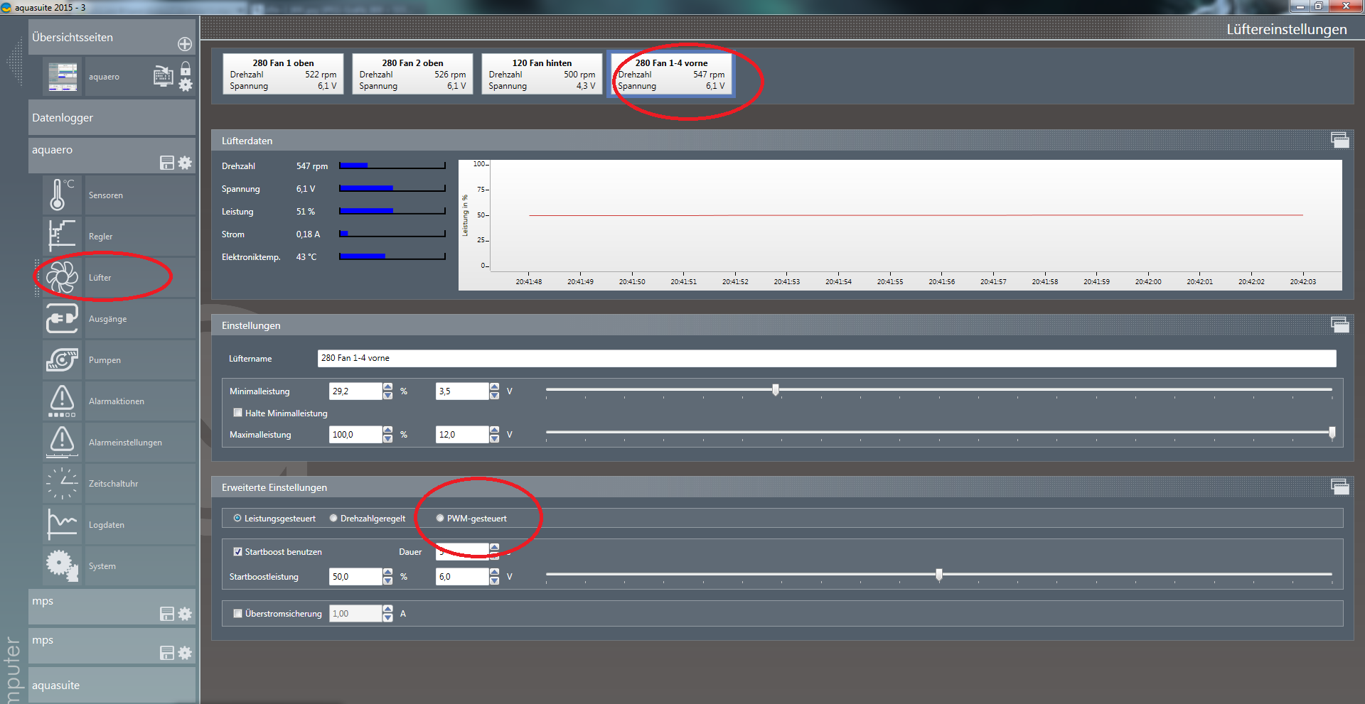

Hallöchen Fragen PWM Anschluss am zum Aquero 6.
Erstens: in der Anleitung steht folgender Satz unter Auero 6:
"Für PWM-Lüfter muss im Menü „Ausgänge“ → „Lüfter“ → „Lüfter 1-4“ → „Regelmodus“ der Eintrag „PWMgeregelt“ ausgewählt werden
und genau bei Ausgänge finde ich keinen Punkt "Lüfter"
Wo könnte ich denn den Modus PWM für Lüfter an- oder abstellen?
In der aquasuite (bitte eine aktuelle Version verwenden) unter dem Punkt Lüfter. Dort kannst du alle Relevanten Einstellungen machen.

Jetzt habe ich das mit der Einstellung am Lüfter auch gesehen,
Weiss der Geier, ich muss es total übersehen haben.
