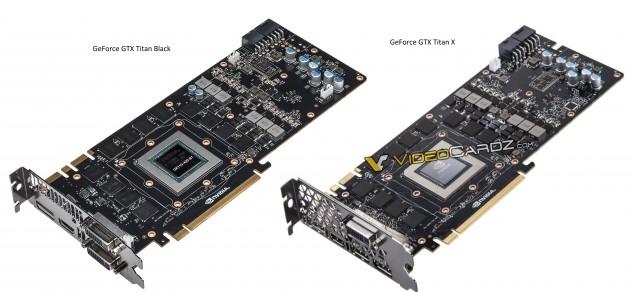

Ich habe aus gegebenen Anlass wieder vor meine Grafikkarte zu wechseln
Als Besitzer einer Titan hab ich mir nun das Layout der neuen Titan X angesehen und es scheint mir als lege ein Einbau des vorherigen Titan Wasserkühler im Rahmen des Möglichen
Hattet ihr schon die Möglichkeit eine dieser Platinen zu vermessen und könnt da schon näheres zu sagen?
Danke schon einmal im Voraus

EK Water Blocks gibt an, dass der EK-FC Titan X auch mit den Referenz-PCBs der GTX 780 (Ti) und GTX 980 kompatibel sein soll
Wäre schön wenn ihr dazu auch mal Stellung beziehen könntet ob das bei euren Titan 1.0 Kühlern im umgekehrten Fall ebenso gilt für das Titan X PCB ? ?:
Dieser Beitrag wurde bereits 1 mal editiert, zuletzt von »scully1234« (18. März 2015, 12:24)
Mittwoch, 18. März 2015, 13:39
Aktuelle kryographics passen definitiv nicht auf die Titan X, sind also nicht aufwärts kompatibel.
Ob wir beim Design eine Abwärtskompatibilität zur 980 erreichen können, kann ich derzeit noch nicht sagen, da dies bei der aktuellen Entwicklung untergeordnet ist. Die RAM-Flächen müssten hierzu extrem groß werden, die Spannungsregler sind ebenfalls sehr verschieden.Übrigens sehe ich anhand er von ek veröffentlichten Fotos im RAM Bereich dort größere Bereiche die bei der 980 nicht abgedeckt würden. Aber das Design kann sich ja auch noch ändern....
Was sehr sicher funktionieren wird ist eine Verbindung zwischen 980/780/Titan X Kühlern per kryoconnect.

Wir gehen von einer Vorstellung übernächste Woche aus. Früher halte ich für unrealistisch.
Der Kühler ist natürlich in Arbeit, allerdings brauchen wir auch etwas Zeit für verschiedene Tests.
Zu diesem Zeitpunkt wird es voraussichtlich noch keine frei käuflichen Titan X geben, also sehen wir da jetzt auch noch keine zu große Eile. Der Kühler ist sehr ähnlich zum kryographics 980, allerdings werden wir noch etwas an der Performance feilen. Die Backplate wird bei diesem Kühler wieder wichtig, da die RAM Bestückung beidseitig erfolgt.
