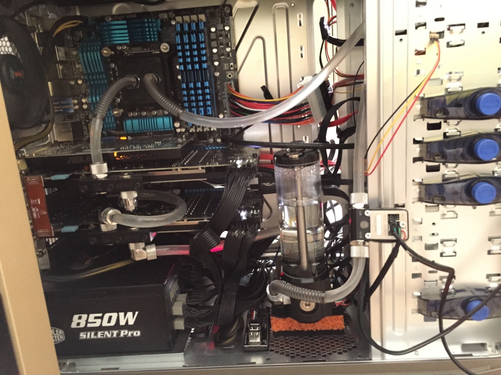

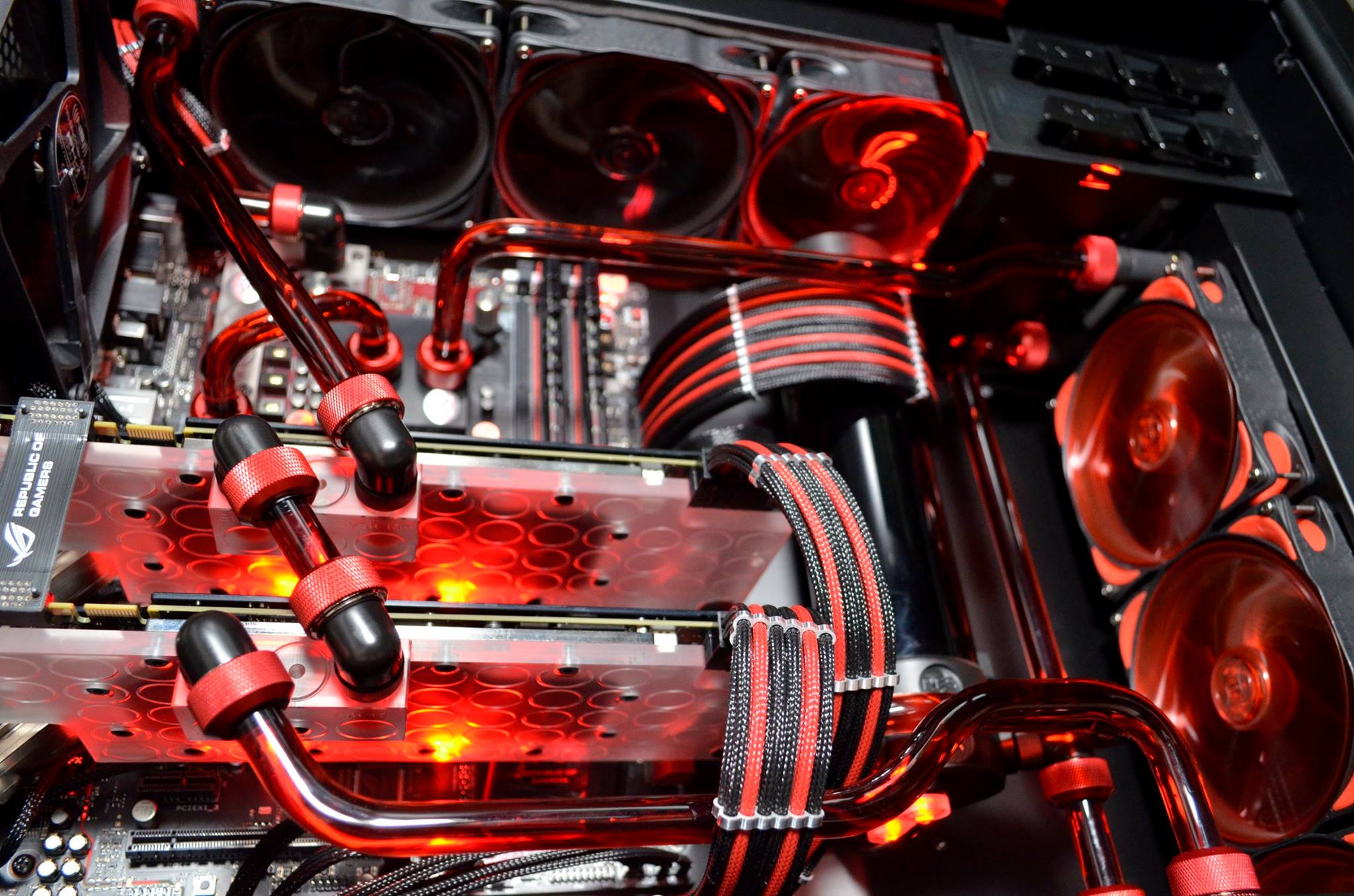

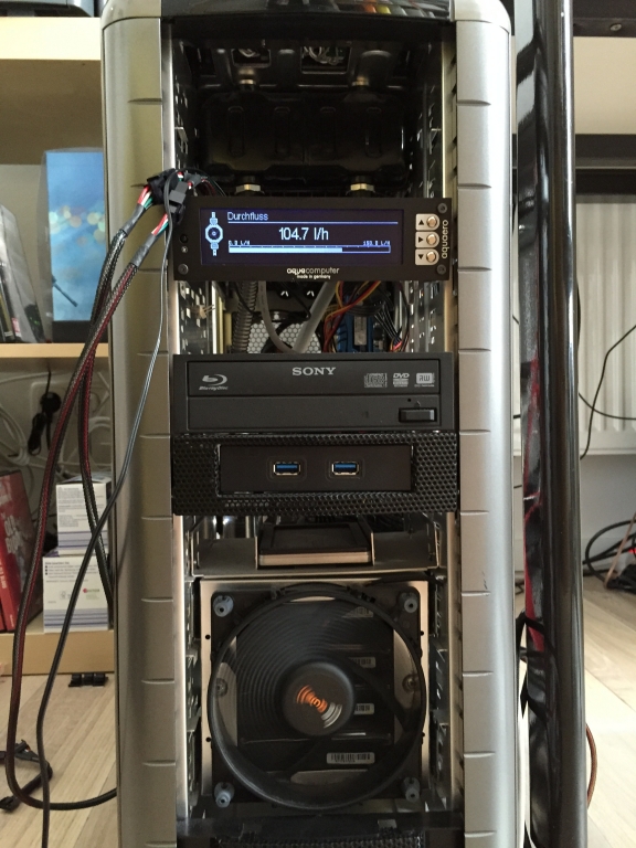

Hier mal zwei BIlder meiner Wasserkühlung. Komponenten siehe Signatur. Ist derzeit alles noch nicht final verbaut, da die Laufwerke noch gegen eine Crucial MX 100 512 GB und eine Western Digital Black 4 TB sowie eine Western Digital Green 4 TB getauscht werden. Liegt schon wieder seit Wochen hier der ganze Kram. Lege bei meinem System auch nicht so viel Wert auf die Optik im Gehäuse (Kabel, etc.).
Ich würde heute das Corsair Obsidian 900D nehmen. Hätte schon Spass mir so ein System - mit anderer Hardware und einer aquacomputer Wasserkühlung - neu zusammenzubauen. Wie geil ist denn übrigens der Typ in dem weißen Mäntelchen wie er in der Küche seiner Mama steht... :D
Mein Rat wäre ja immer nicht am Gehäuse und den Grundkomponenten der Wasserkühlung (Pumpe, Ausgleichbehälter und Radiator) zu sparen. Ist wie beim Rechner selbst, da sollte man auch nicht am Mianboard und CPU sparen - den Rest kann man leicht upgraden und muss man ja zwangsläufig auch mal updaten...
Ansonsten kann ich mich nur m4jestic anschließen.
Ich würde dir weiter empfehlen die Grafikkarte auch per Wasser zu kühlen, da die Dinger a.) sehr heiß werden und b.) die Kühler in der Regel - gerade unter Last - sehr laut sind. Meine (beiden) Asus GTX 980 Strix waren hier unter Last extrem laut (im Idle waren die Lüfter dagegen komplett aus). Ich würde übrigens ggf. eher eine GTX Titan X/GTX 980 Ti/GTX 980 OC nehmen. In meinen Augen macht SLI keinen Sinn wenn man durch eine größere existierende Einzelkarte nahezu die gleiche Leistung erzielen kann...
