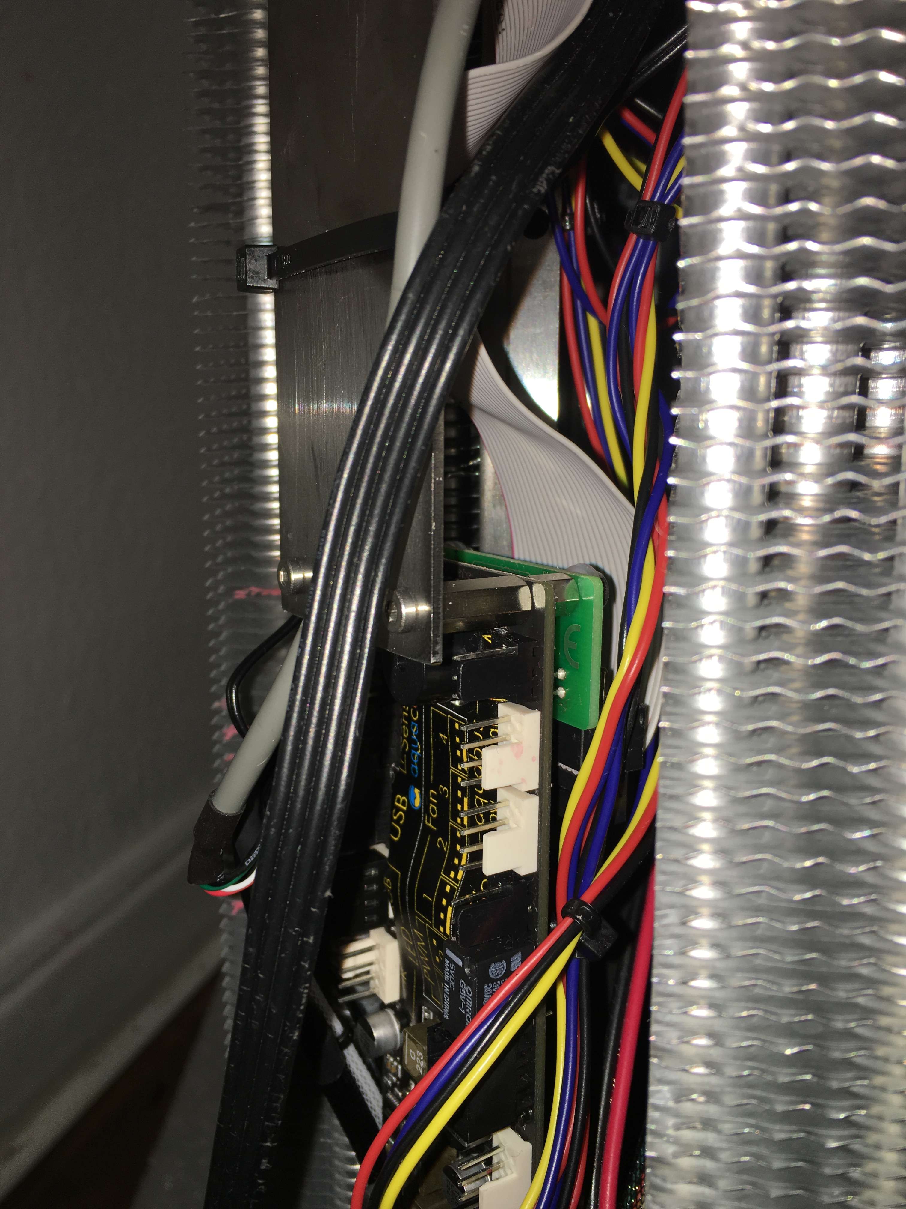

hier ein nützlicher Tipp für all jene die es stört, dass die Anschlussplatine nach innen zeigt und sie nur noch schwer zu erreichen ist, wenn alle Lüfterschienen moniert sind. Dieser Umbau benötigt keine zusätzlichen Teile:
  • Die Anschlussplatine und die Halterung müssen komplett demontiert werden
  • Alle Schräubchen lösen, auch die der kleine "Display-out"-Platine
  • Die Halterung umgekehrt wieder dran schrauben
  • Die Platine umgekehrt von hinten mithilfe zweier Abstandsbolzen wieder dran schrauben

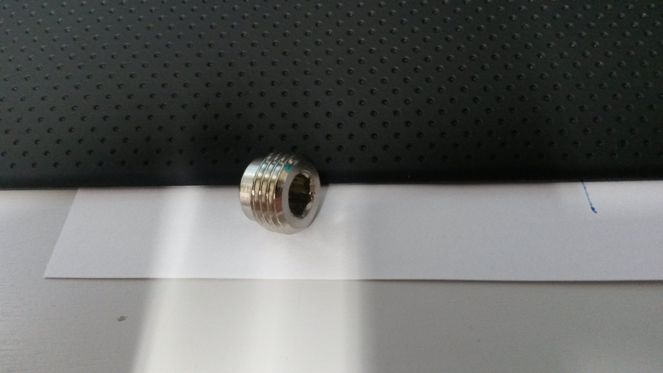

Ja, "verschließen" bedeutet allerdings, dass da nur ein Stopfen reingedreht wird. Der verschließt dann den Durchgang zum ersten Kühlpaket und leitet das Wasser bei B wieder raus. Wenn du ihn nicht reinmachst, dann würde das Wasser nur durch die vier Kühlpakete fließen und bei D wieder rauskommen :)
Guck mal hier, ist ein Bild, dass mal ein anderes Forenmitglied gepostet hat :)
So sieht der Stopfen aus.

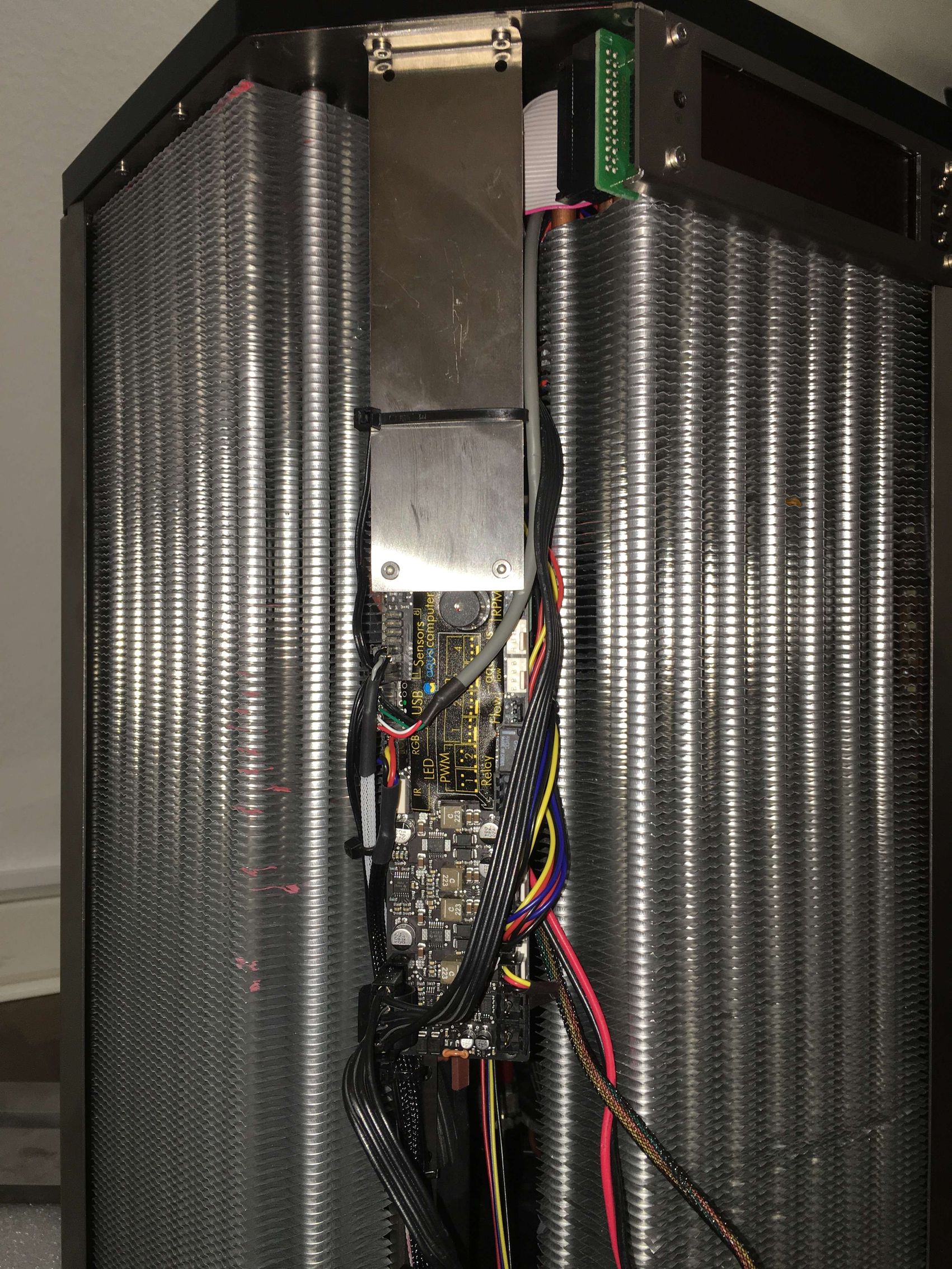

bei der ersten Revision (keine Ahung ob das auch heute noch so gebaut wird) wurde das AE an einem Winkelblech angeschraubt, welches von unten am Deckel montiert wurde. Per Flachbandkabel wurde die Display-Platine am AE angeschlossen.
Fieldrider hat Recht. An der Stelle an der das Display montiert ist, befinden sich keine Finnen.
