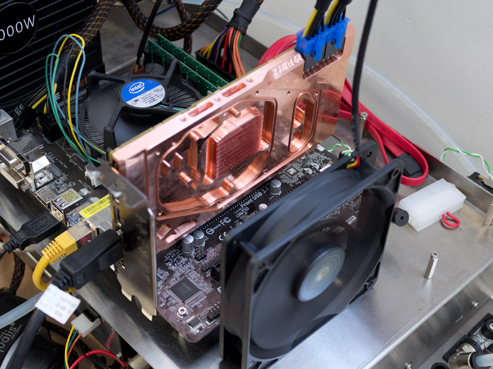

Nur mal am Rande: wenn wir hier für Grafikkarten Prototypen hinsichtlich des Sitz und der Funktion prüfen, dann ist da oftmals nicht mal ein Deckel drauf oder geschweige denn Wasser drin ;)
(Funktionstest (ohne Last) für Fury X - hier sogar noch mit aktiver Belüftung :D)
Soll heißen die zwei drei Sekunden, wo die Pumpe steht, passiert nichts problematisches.
