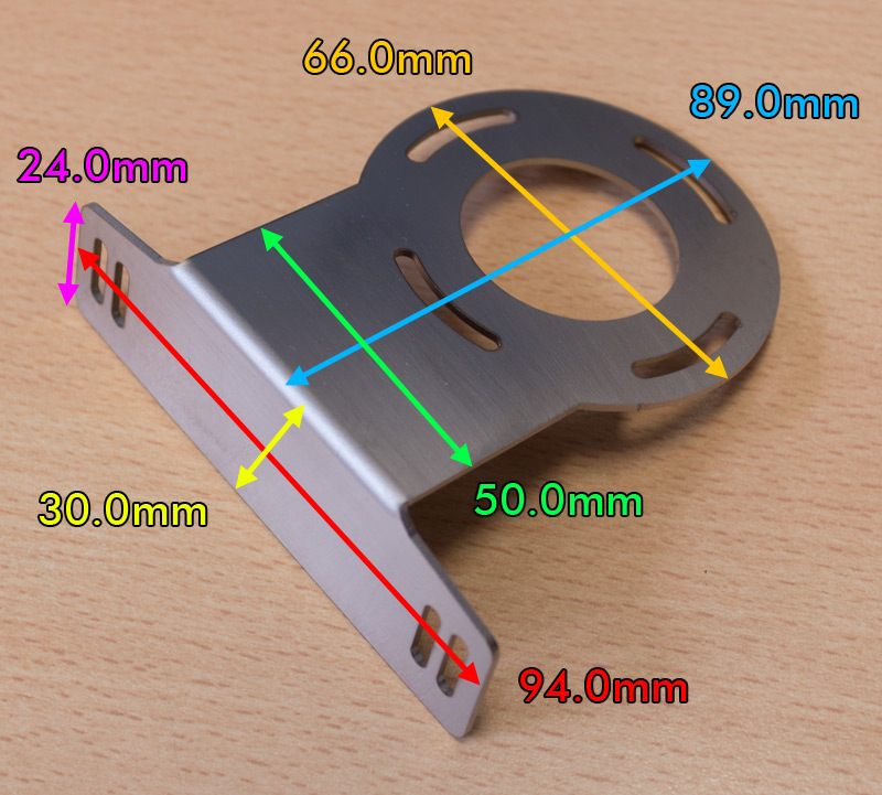

Hallo Zusammen,
Ich stelle mir gerade eine Wasserkühlung zusammen. Ich würde gerne als AGB eine Aqualis XT einbauen.
Nur finde ich keine Abmessungen, der Edelstahlplatte, um auszumessen wo ich den Behälter in meinem Corsair 780T montieren kann.
Hätte hier jemand ein paar Daten für mich?
Donnerstag, 23. Juni 2016, 10:52
Habe ich hier noch auf der Platte rumfliegen. Evtl. hilft es schon weiter:
N8wolf
Donnerstag, 23. Juni 2016, 13:06
super Danke, Das reicht schon.
