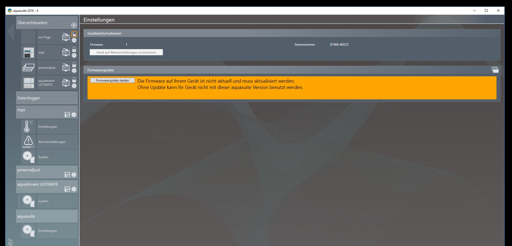

Hallo liebste Damen und Herren,
habe für meine Pumpe das Reglerpaket und den virtuellen Durchflussmesser erworben. Nachdem die Auquasuite meine keyfiles geschluckt hat, kam der Hinweis, dass die Firmware meiner Pumpe nicht mehr aktuell ist. Also Firmware aktualisiert... und Fehlermeldung. (Siehe angehängte Bilder) Nach Klick auf "OK" verabschiedet sich die gesamte Aquasuite.

»Hemitheos« hat folgende Dateien angehängt:
  • Update.JPG (155,46 kB - 275 mal heruntergeladen - zuletzt: Gestern, 19:10)
  • Update2.JPG (149,26 kB - 291 mal heruntergeladen - zuletzt: Gestern, 19:10)
Freitag, 25. November 2016, 14:15
aquasuite starten und das Firmware Update ausführen.
Die Pumpe läuft im Notlaufprogramm.
Wenn die aquasuite nicht startet muss die aquasuite mit der Option Neuinstallation installiert werden. Wenn das Firmwareupdate scheitert, dann nimm aml einen anderen USB Port.
