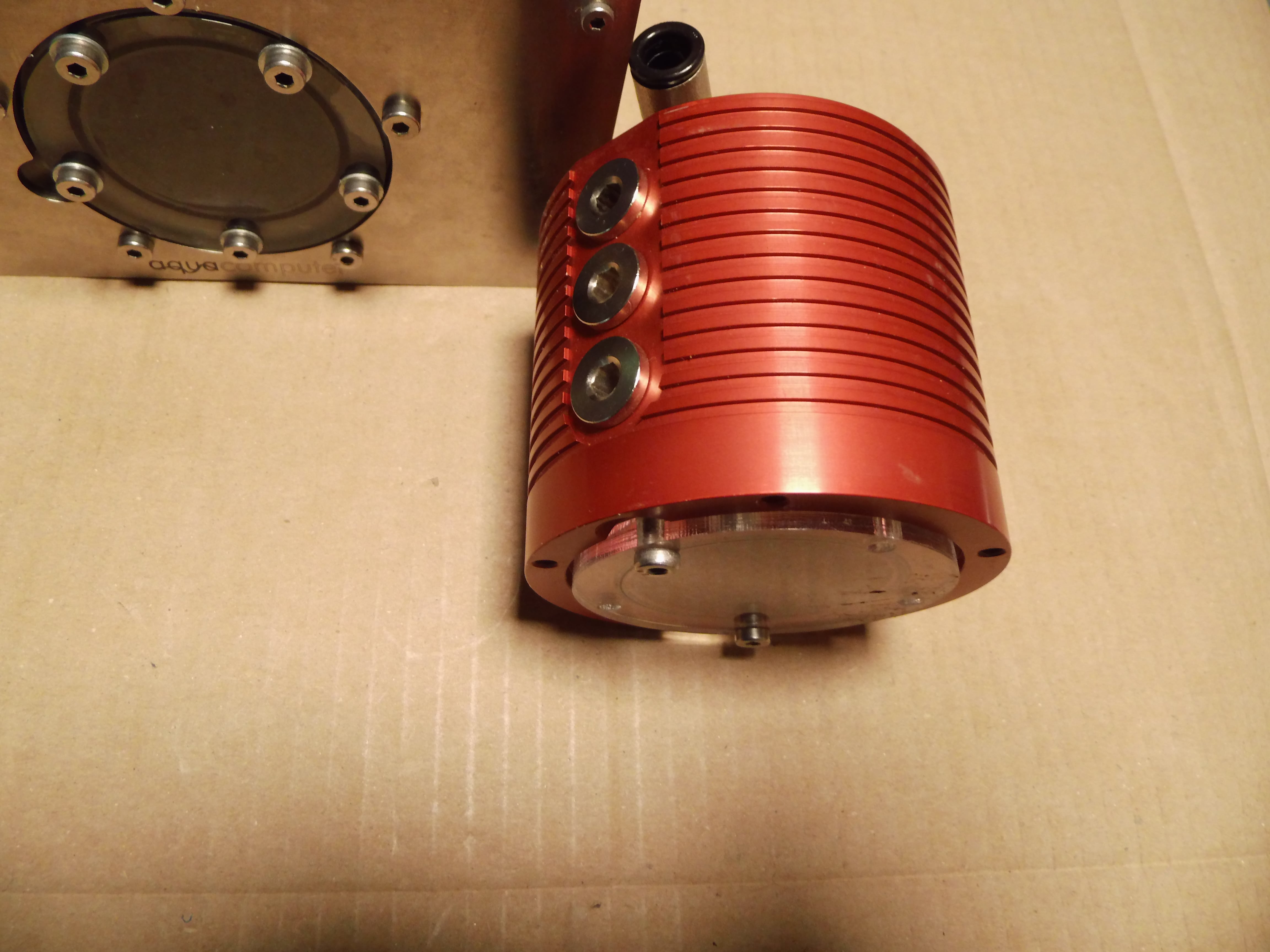

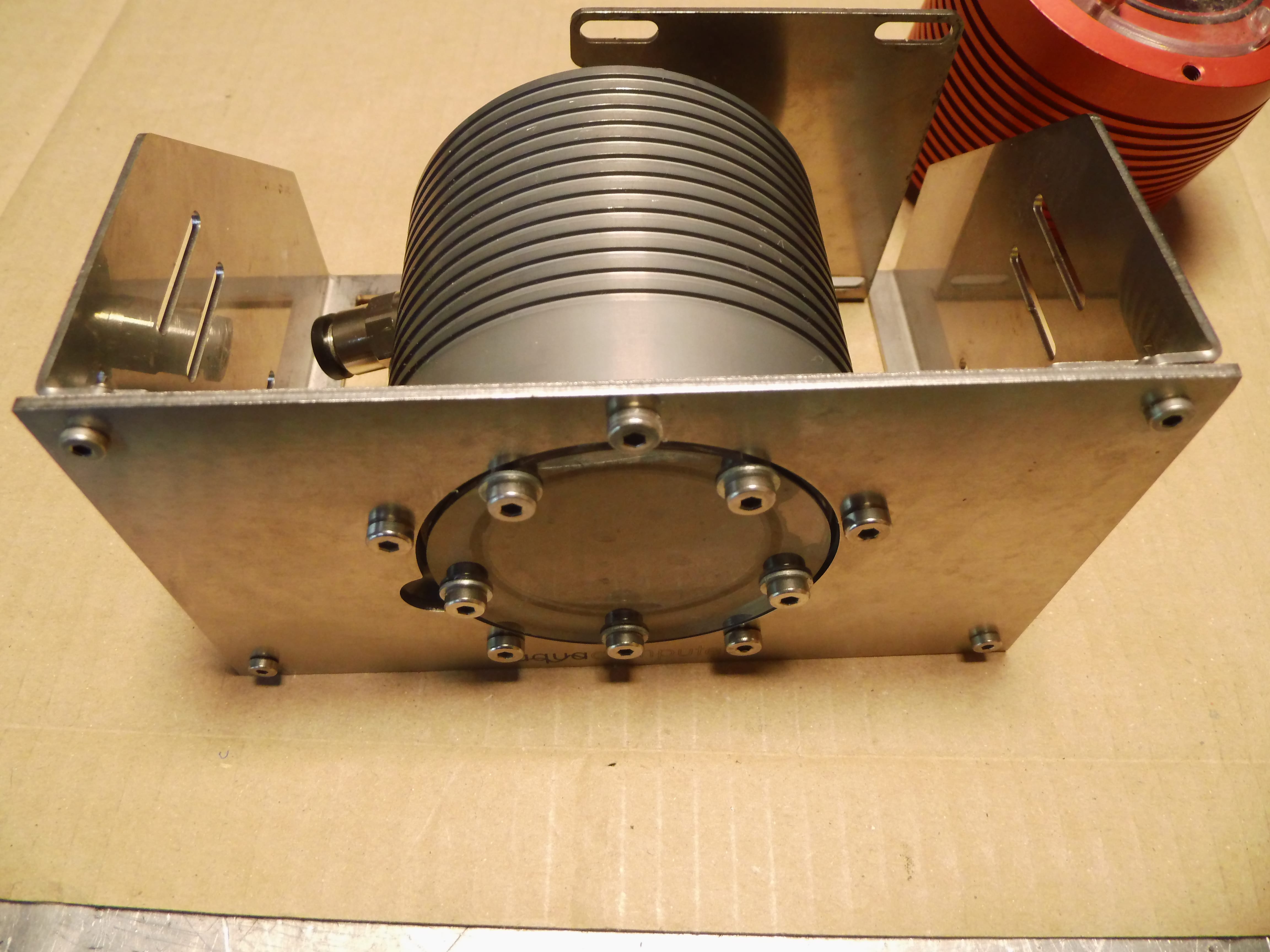

Bild 1 ist ein Ausgleichsbehälter(mit 3 verschraubungen) in einem Aquabay,die verwendung ist mir klar,nur wie befülle ich das ding wenn es im 5,25 zoll schacht hängt?

Bild 2 ist der selbe Ausgleichsbehälter nur mit 6 verschraubungsmöglichkeiten.

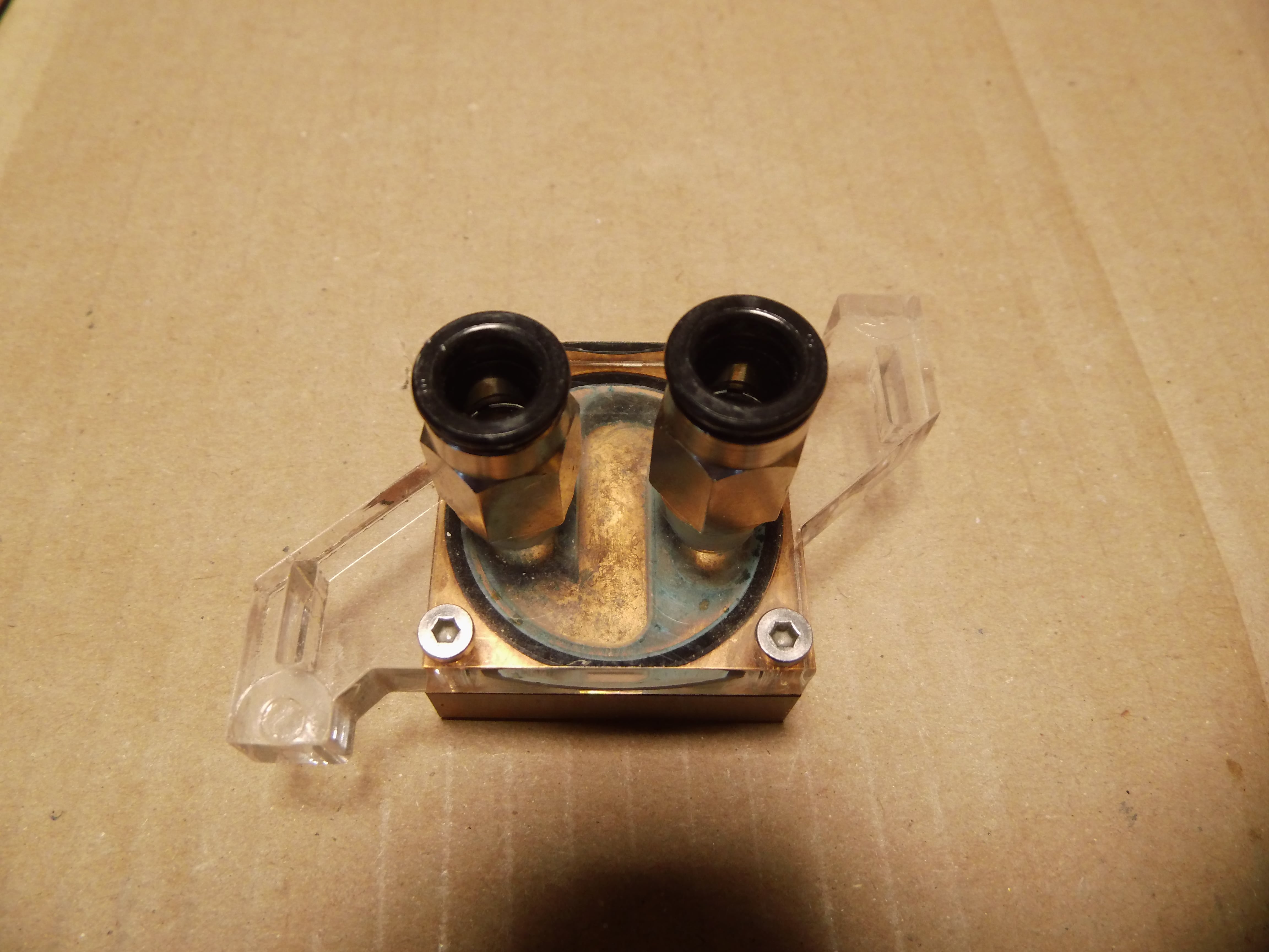

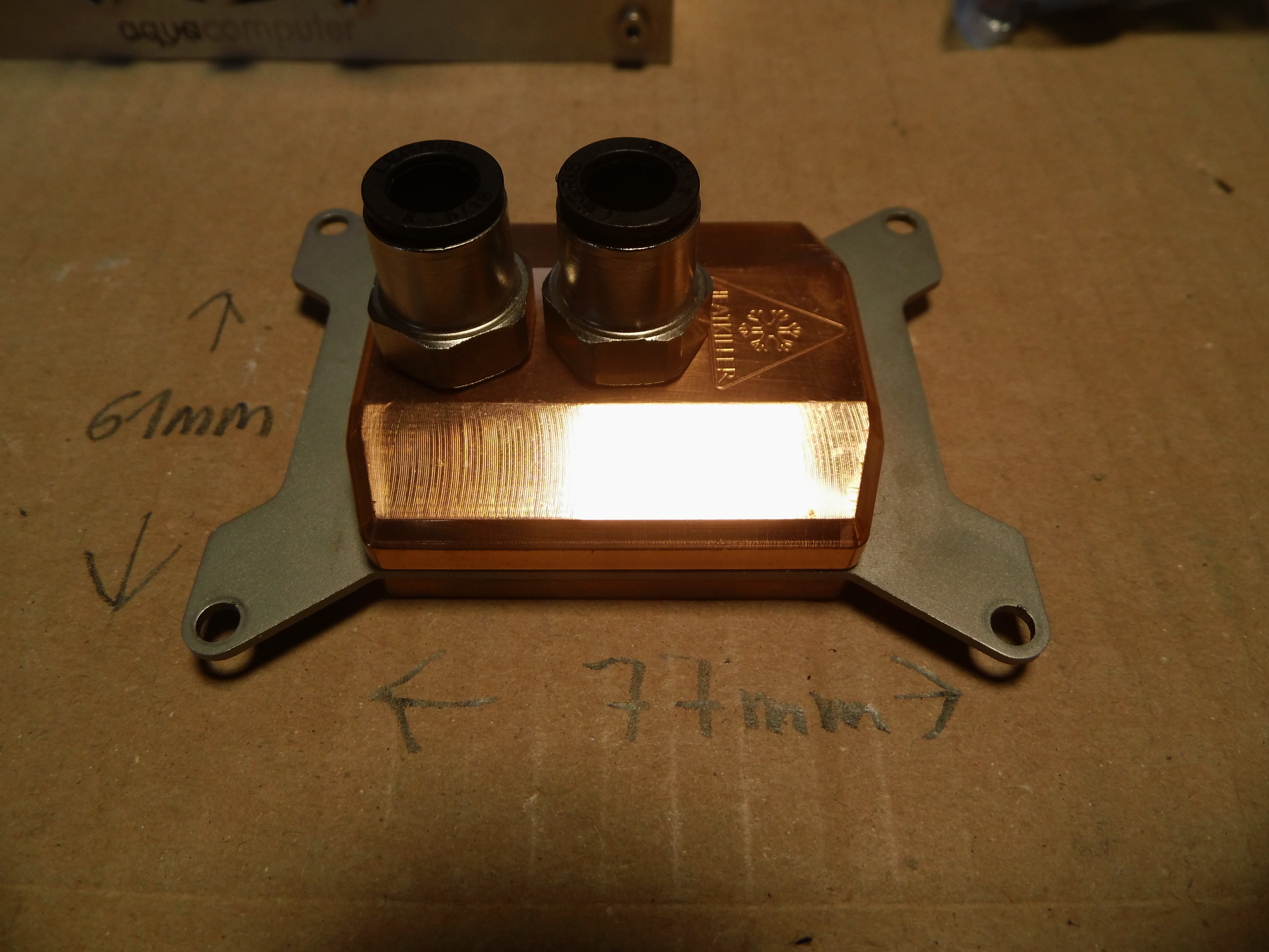

Bild 3 ?? CPU Kühler? wenn ja für welche CPU die Abstände sind(von loch zu loch) 61mm und 71mm. Beschriftung Heatkiller.
Welcher genau? und kann man die platte in der mitte tauschen um ihn anderweitig benutzen?

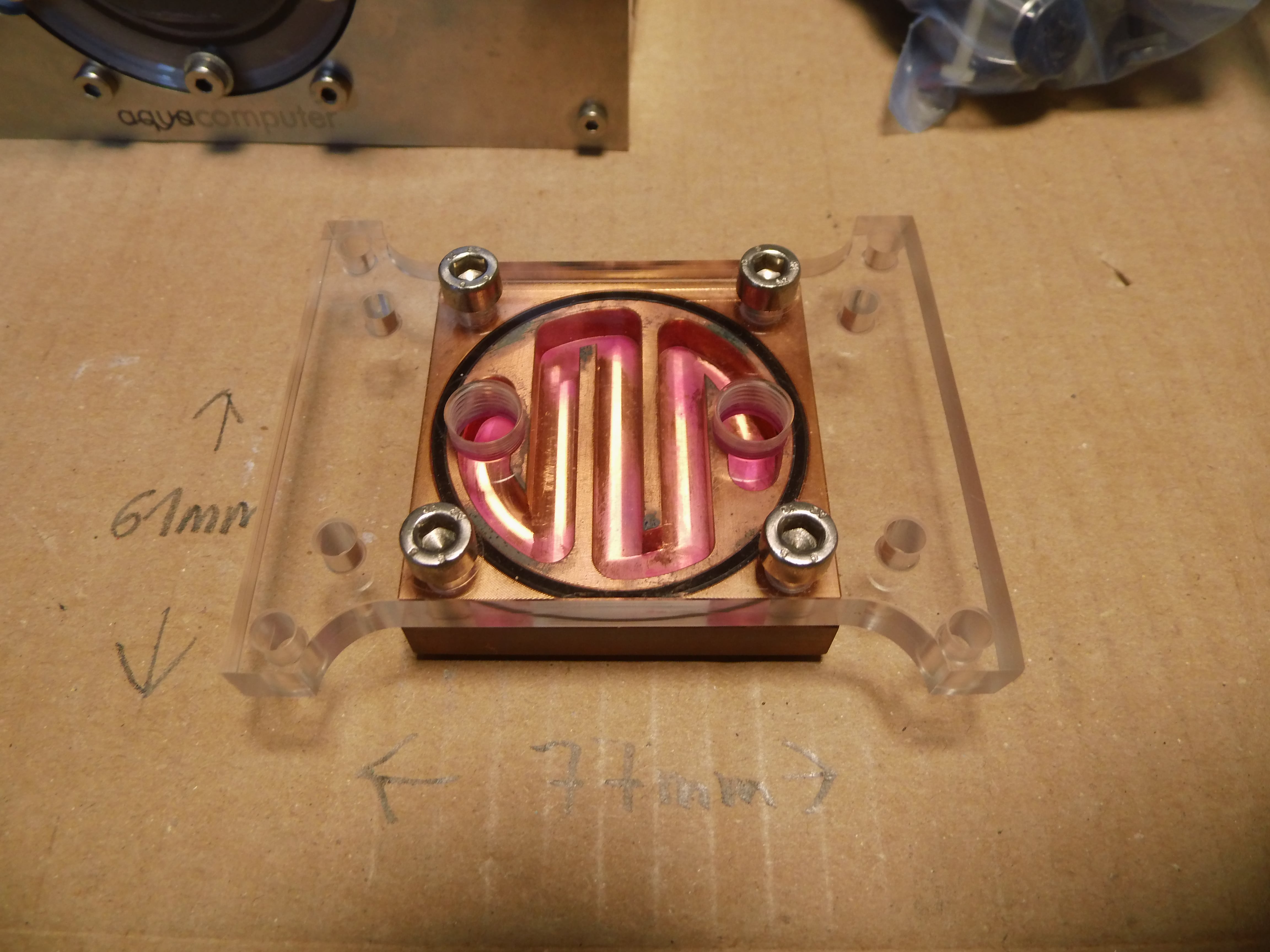

Bild 4 ?? Kupferplatte mit Plexiglas und den selben Bohrungen.

1+2: Die Ausgleichbehälter sind Aquatubes, die gibt es heute noch. Vorgesehen ist die Füllung durch die von der Glasscheibe verschlossene Öffnung. Da die aber wahrscheinlich nicht die höchste Stelle in deinem System sein wird, brauchst du einen wie auch immer gearteten Fillport. Bei den Tubes mit mehr als zwei Öffnungen kannst du einfach einen zusätzlichen Schlauch anschließen, den du hinterher mit Stopfen, Hahn, Klemme, etc. abdichten musst.
3: Der Kühler ist ein Watercool Heatkiller für AMD-CPUs. Das ist eine ältere Baureihe, du bekommst jedoch für fast jeden den Heatkiller bei Watercool heute noch für aktuelle Sockel passende Blenden. Das wäre bei AC übrigens ebenso.
4: Auch für AMD, Hersteller sollte AquaComputer selbst sein. Diese Rinnenmodelle sind schon lange aus der Mode, da ziemlich ineffektiv. Dafür können Sie aufgrund nicht vorhandener filigraner Strukturen nicht verstopfen.
