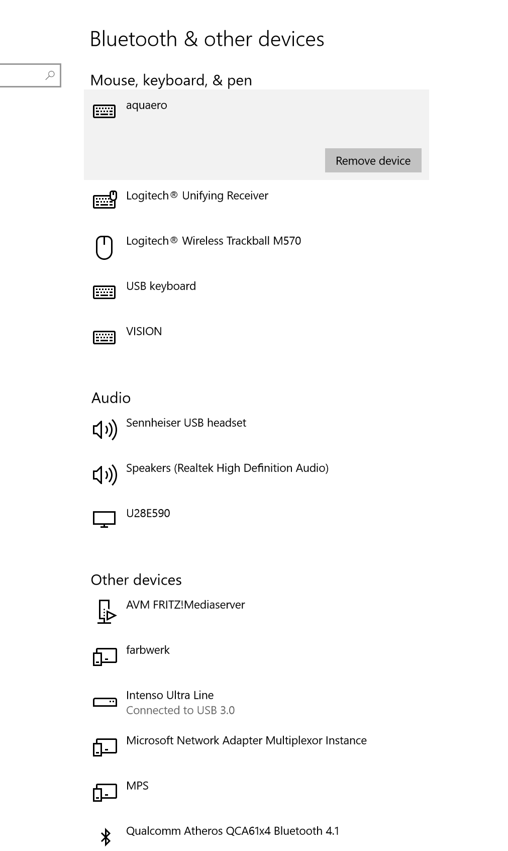

Allerdings bin ich jetzt im Laufe meiner Recherchen auf einen Punkt gestoßen, der mir seltsam vorkommt. Und zwar werden sowol der aquaero als auch das VISION Display in meinen Einstellungen bei den Geräten unter Windows 10 als Tastatur "betrieben". Das erklärt auch, dass manchmal nach dem Starten des Rechners eine Windows-Meldung aufgeht, dass eine neue Tastatur installiert wurde. Kennt ihr das Phänomen? Ist das normal? Kann man das irgendwie beeinflussen? Das farbwerk und das mps werden meiner Meinung nach korrekt unter den anderen Geräten aufgelistet. (Screenshot)
Vielleicht kommen wir ja dem Problem näher...
das ist richtig so und ist nötig für die Funktionalität der Geräte.
Ähm, ok. Erhlich gesagt würde mich mal interessieren warum das so ist - falls man das presgeben darf. :)
ja, die Geräte können an den PC Shortcuts senden oder den PC An/Ausschalten, die Medientasten müssen ja auch irgendwie zum PC kommen wenn man ein Vision mit Tasten hat.
