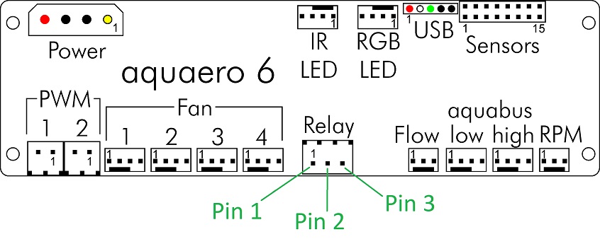

But how do i what the positions are on the relay plug?
see atachment
sorry me not a techincian guy. just an over joyed newly watercooling dude that went full in to it :)

Hufeisen
Freitag, 11. Januar 2019, 18:10
See the attached Picture for the Pins on the Relay Header.
»Hufeisen« hat folgende Datei angehängt:
  • Relay Pin.jpg (74,34 kB - 259 mal heruntergeladen - zuletzt: 12. Mai 2026, 00:40)
