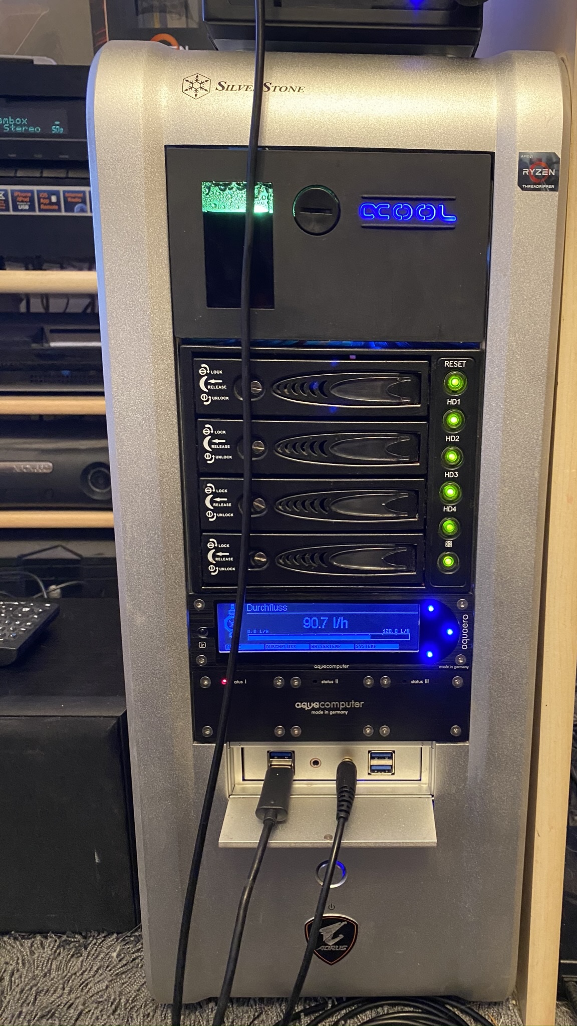

holdes
Freitag, 24. April 2020, 20:26
Genau die ;)
»holdes« hat folgende Datei angehängt:
  • IMG_0266.jpeg (784,18 kB - 417 mal heruntergeladen - zuletzt: 29. September 2026, 10:43)
Dieser Beitrag wurde bereits 2 mal editiert, zuletzt von »holdes« (24. April 2020, 20:29)
