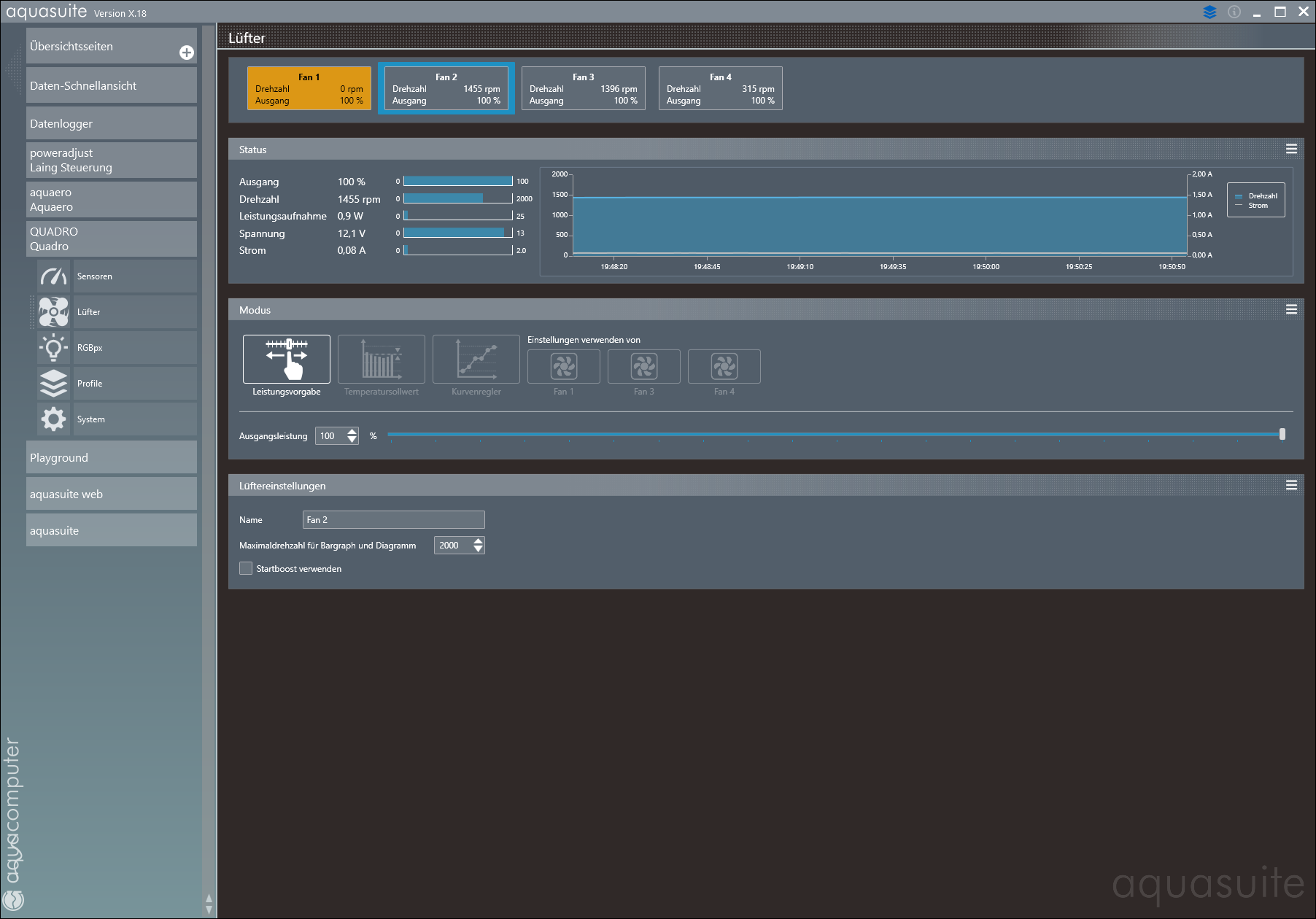

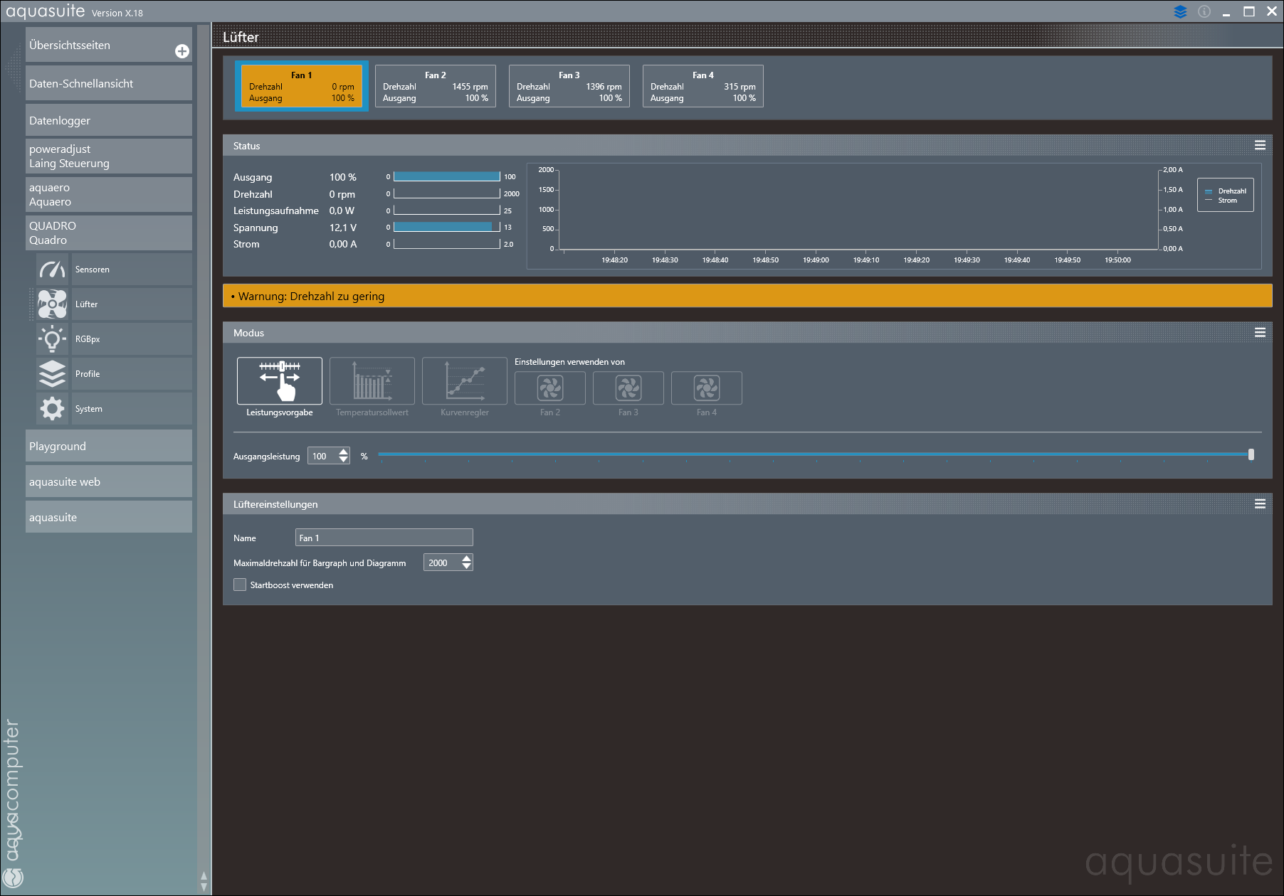

Wenn es immer noch nicht geht mache Screenshots von allen Lüftereinstellungen.
Thorsten73
Montag, 25. Mai 2020, 20:00
Hallo Sebastian, wie gewuenscht nur mit USB. Scheint als haette Fan 1 auch ne Macke der Luefter laeuft garnicht mehr. Fan 4 da haengen die 4 Noctua NF 20 dran und laufen nur mit min. Drehzahl. Die beiden weiteren Ports laeufen normal und lassen sich auch steuern.
Mfg
Thorsten
Montag, 25. Mai 2020, 21:13
Dann ist das quadro wohl defekt.
