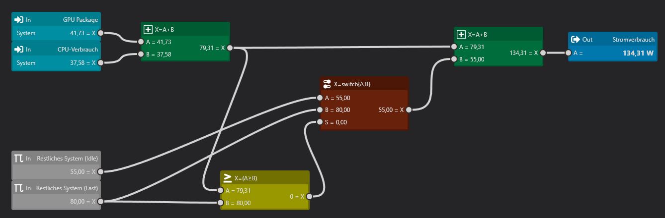

Hi zusammen...mir kam gestern beim Spielen mit dem Playground auch noch eine Idee:
Ich wollte mir einen Sensor basteln, der meinen Systemverbrauch darstellt. Also ein Messgerät in die Steckdose (zum Vergleich) gesteckt und im Playground losgelegt.
CPU und GPU Package fix zusammenaddiert und festgestellt: Im Leerlauf fehlen etwa 55 Watt zur Anzeige am Messgerät, unter Vollast etwa 80 Watt.
Aktuell löse ich das primitiv mit zwei Konstanten, siehe Anhang.
Schöner wäre es hier, eine eigene Kennlinie definieren zu können, ähnlich wie in Matlab Simulink.
Abhängig vom Eingangswert wird am Ausgang ein Wert zwischen 55 und 80 Watt ausgegeben. Wenn der Verbrauch von CPU+GPU also langsam steigt, soll auch der Verbrauch des Gesamtsystems langsam steigen, weil der ganze Rest dann ja auch mehr Leistung zieht.
Damit sollte ich noch etwas näher am realen Verbrauch liegen.
Aktuell sehe ich keine Möglichkeit, die Kennlinie zu realisieren, dafür müsste es einen neuen, konfigurierbaren Block geben.
Vielleicht für eine der nächsten Versionen umsetzbar?
