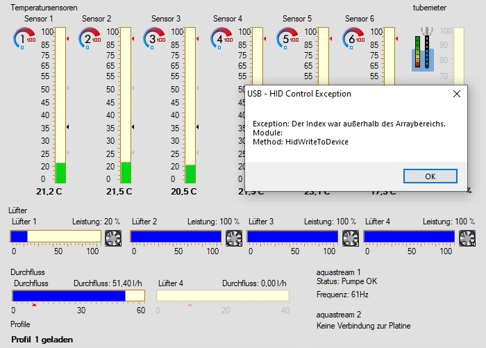

Gerade nochmal versucht die letzte "aquaero4_firmware_423a_os204" erneut zu flashen.....
Er schreibt mich mehr auf das Gerät: Fehler USB HID Control Exception, Hid Write to Device

nutsman
Donnerstag, 8. Oktober 2020, 19:28
RIP Aquaero 4 Serial 074
Lange treue Dienste geleistet aber das wird jetzt wohl nix mehr.... ich hatte noch ein anderes AE4 in meinem HTPC verbaut was ich dort eigentlich nicht mehr brauchte.
Habe es jetzt umgesetzt und nun ein selten benutztes AE4 Serial 010758 im Einsatz. Profil importiert und GO .....
