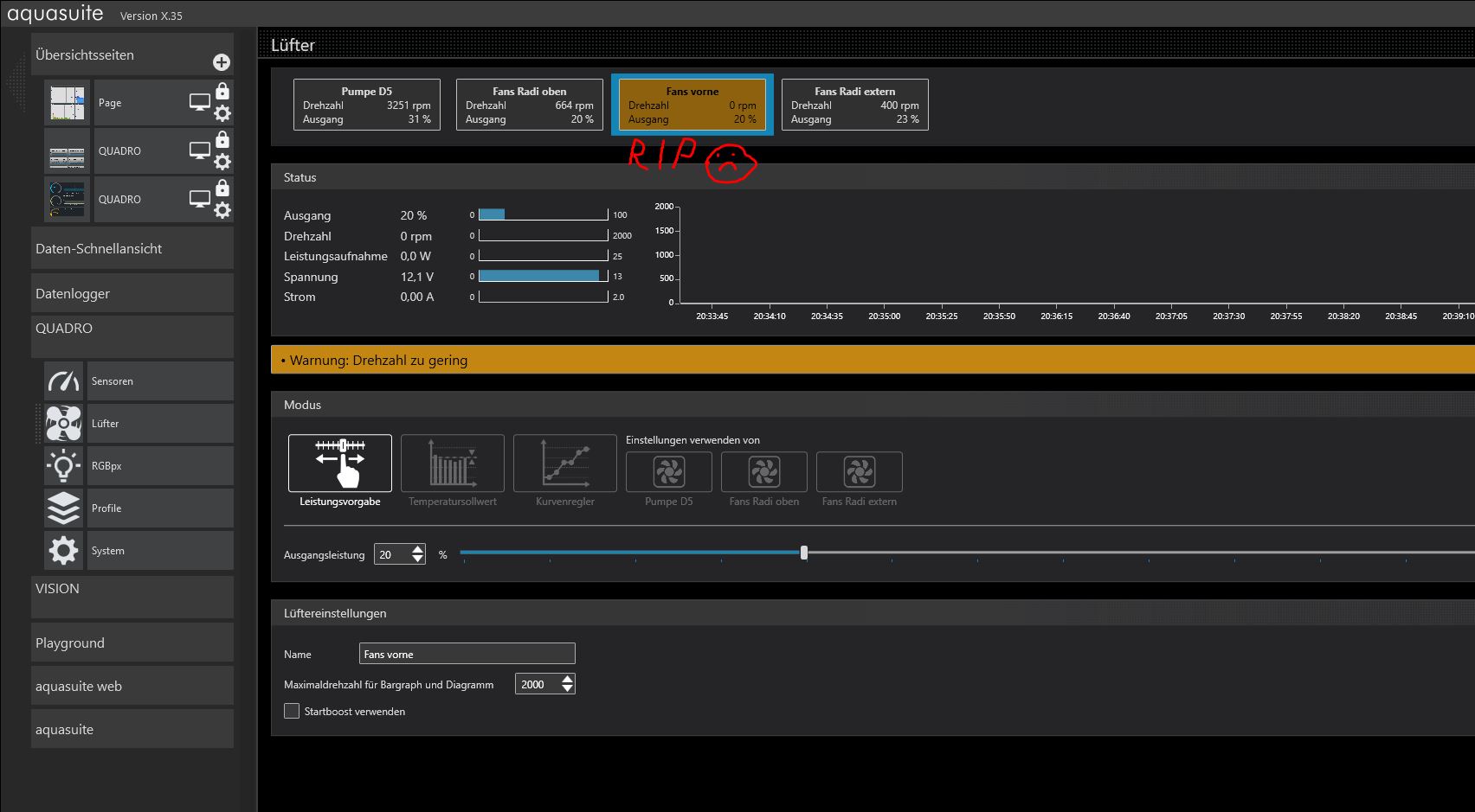

habe gerade aquasuite auf X.35 aktualisiert. Beim Firmwareupdate musste ich ja alle Lüfter abziehen. Ok kommt man halt bescheiden ran, aber habs dann noch geschafft. Dann aber nach dem Update habe ich bei einem Kanal den Stecker leider falsch rum draufgesteckt (1 Pin versetzt). Fragt mich nicht wie, aber ich konnte die Pins nicht wirklich sehen und musste es quasi nach Tastgefühl reinstecken und der Stecker ging drauf (normalerweise sollte der ja durch diese Nase nur richtig rum draufpassen, ging aber eben auch falsch rum gut drauf).
Natürlich mein Fehler :S
Im Endeffekt geht jetzt ein Kanal der Quadro nicht mehr zu steuern. Wenn ich da jetzt Lüfter anschließe, dann drehen die nur mit fullspeed und lassen sich nicht mehr steuern. Hab das auch mit verschiedenen Lüftern getestet.
Ich nehme an, das wars jetzt mit dem Kanal und man kanns nicht mehr rückgängig machen, oder?
Die 3 anderen Kanäle funktionieren normal.
Jetzt sind die Frontlüfter am Mainboard angeschlossen.
Nervt mich gerade wirklich ungemein das Ganze.

Der Kanal ist defekt, das kann man auch nicht reparieren.
