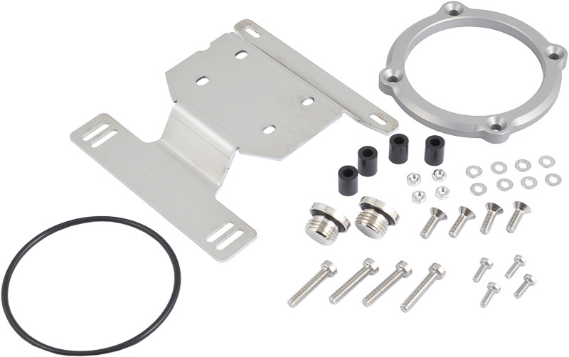

Ich verwende eine D5 Next mit einem 880 ml Aqualis. Momentan ist das ganze alleine über den Halter des Pumpenadapters (https://shop.aquacomputer.de/product_inf…roducts_id=2926) am Gehäuse befestigt.
Wenn die Pumpe mit hohen Drehzahlen läuft überträgt sich das Geräusch schon sehr stark auf das Gehäuse. Deswegen überlege ich, das optional angebotene Entkopplungsset zu verwenden (https://shop.aquacomputer.de/product_inf…roducts_id=2811), aber ich frage mich, ob die flexible Verschraubung ein gefülltes Aqualis mit fast 1l Flüssigkeit plus der D5 selbst stabil hält.
Gibt es dazu Erfahrungen?

Vom Gewicht her passt das schon. Beim GIGANT ist/war das auch nicht anders gelöst. Soweit ich mich erinnere waren da allerdings noch Schrauben M4 und lange Vierkantmuttern dabei.

Du benötigst den Halterung für aqualis 450 und 880 ml Ausgleichsbehälter: https://shop.aquacomputer.de/product_inf…roducts_id=2918 sonst hängt das Ganze, spreche aus eigener Erfahrung.

Danke, den Halter kannte ich gar nicht, und ich denke, der ist eine sehr gute Idee!
Passt der vom Abstand? Wenn man die Pumpe mit dem Entkpplungsset anschraubt, wird man wohl sicher auch Schrauben mit entsprechendem Abstand auch für den Halter brauchen.

Wenn du den Aqualis mit dem Montagehalter montierst, passt das.

Achte darauf, dass die Halterung möglichst den Deckel fixiert (siehe Bild). Anderenfalls verkratzt die Fixierungsschraube deinen Glaszylinder.

Bitte "nicht" die böse Fixierungsschraube benutzen :!:
Besser den Zwischenraum zwischen Glasröhre und Halter mit Gummiunterlegscheiben ausgleichen. Vorteil Gummigelagert und keine Beschädigung am Glas.

War die Fixierschraube nicht aus Kunststoff? Ich hatte die besagte Halterung mal hier, zum Einsatz kam sie jedoch nie.

Wenn Sie am oberen Verschluss verwendet wird, wie von mir zuvor hingewiesen eben nicht ;)
Bei mir ist es ne ganz normale Metallschraube. Glaube M3 Gewinde.
