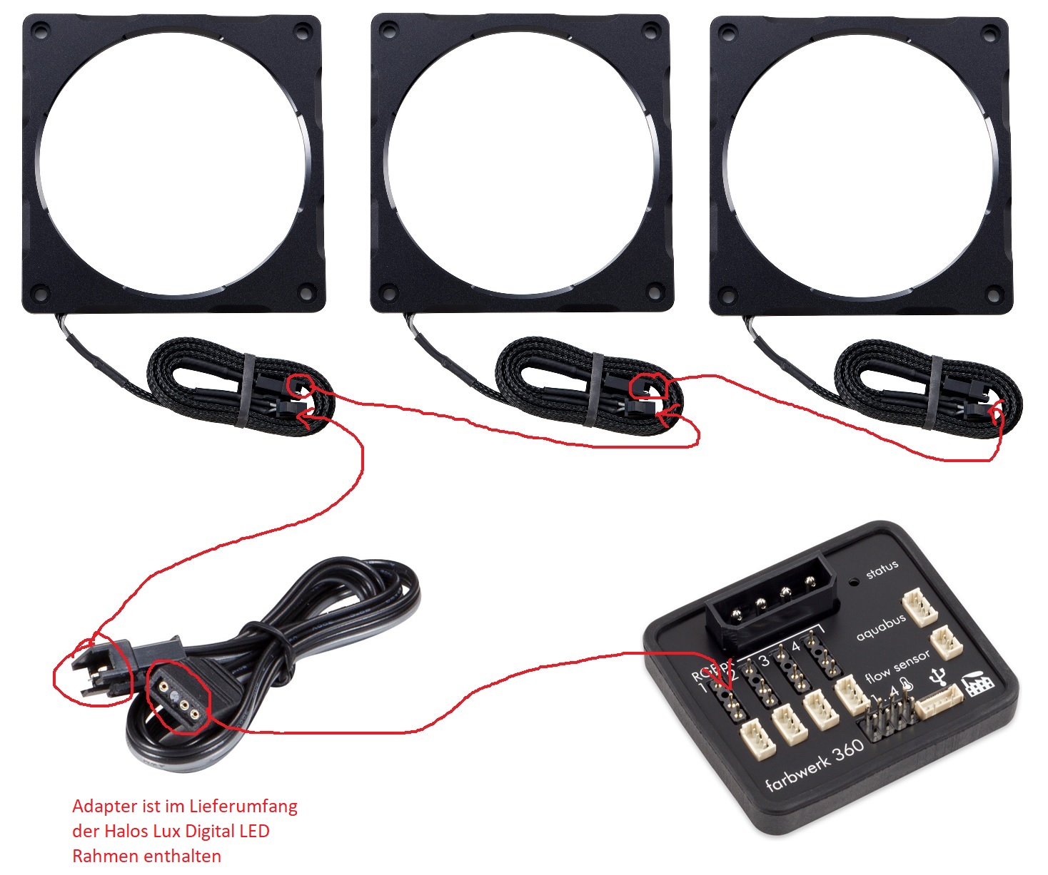

Ich habe mal ein Bild zusammengestellt, wie du die Phanteks Halos Lux Digital verkabeln musst.
3 von diesen Halos hintereinander stecken, und dann mit einem Adapter an einen RGBpx Kanal auf dem Farbwerk 360.
