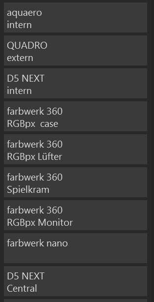

Ich habe 4x 360er am Laufen

Pro Kanal kannst du bis zu 90 LED steuern. Jeder Kanal steht erst einmal grundsätzlich für sich alleine. Im jeweiligen Kanal legst du über sog. Controller die Effekte und von welcher bis zu welcher LED dieser Effekt gelten soll fest. Man kann einen Controller in andere Kanäle klonen, um mit einer Einstellung alle anderen Kanäle mit einzustellen. Dieses klonen nennt sich Mehrfachzuweisung und ist auf das jeweilige Farbwerk beschränkt.
