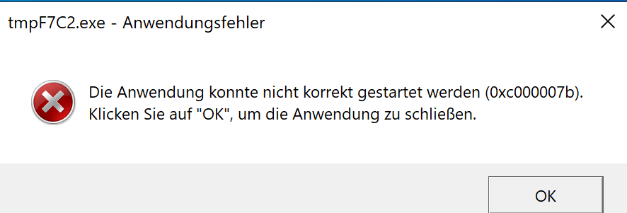

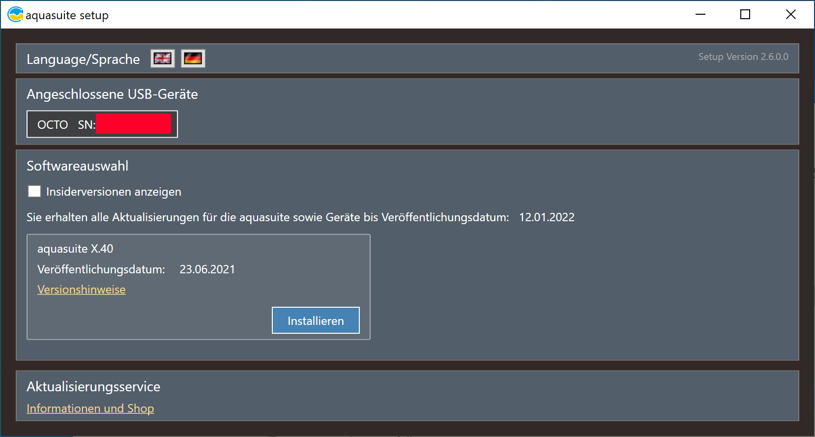

Leider lässt sich bei einem neuen OCTO die aquasuite nicht installieren, die Installation bricht mit der Fehlermeldung 0xc000007b ab.
Das Setup erkennt das Gerät zunächst mit Seriennummer normal, bevor es beim nächsten Schritt "nach dem Fortschrittsbalken" zu dem genannten Fehler kommt (vgl. angehängte Bildschirmfotos).

»aBav.Normie-Pleb« hat folgende Bilder angehängt:

Nein, ein manuelles Installieren der Microsoft Visual C++ Runtime Packages hat keine Veränderung gebracht, habe 2012, 2013 und 2015-2019 x86 und x64 über Downloads direkt von Microsoft manuell nachinstalliert, die einzige durch andere Software zuvor vorhandene Version war x86 2015-2019. Und bevor der Frage kommt, ja ich habe das System anschließend neugestartet.
Screenshot vom im letzten Beitrag erwähnten zweitem System:

Auf der anderen Seite wäre ich mir allerdings als jemand der zuvor keinerlei aquasuite-Erfahrung hatte mit der eher unbrauchbaren Fehlermeldung ziemlich verloren vorgekommen, erst recht wenn ich sonst ein "Tante Emma"-Benutzer wäre.
Allerdings finde ich es nicht übertrieben zu erwarten, dass zumindest die Problembeschreibungen sorgfältig durchgelesen werden bevor 08/15-Antworten wie "Dein System oder Windows ist kaputt" rausgehauen werden.
Und es wäre wahrscheinlich auch für den Support entspannter, wenn vor Windows 11 solche Geschichten aufgeräumt werden, da Microsoft ja immer kompromissloser zu werden scheint, was die diversen Schutzfunktionien angeht.
Dieser Beitrag wurde bereits 3 mal editiert, zuletzt von »aBav.Normie-Pleb« (16. Juli 2021, 12:24)
Freitag, 16. Juli 2021, 12:27
Zur Fehlermeldung wirst Du Dich aber bei Microsoft beschweren müssen, es handelt sich um eine Windows Fehlermeldung und nicht um eine Aquasuite Fehlermeldung.
Leider ist diese Fehlermeldung in Windows sehr verbreitet, wie Du bei einer Suche herausfinden wirst, somit sind die Lösungsvorschläge nicht auf mangelnde Konzentration beim Lesen zurückzuführen, sondern auf den Versuch durch eine Google Suche Dir zu helfen ;)
