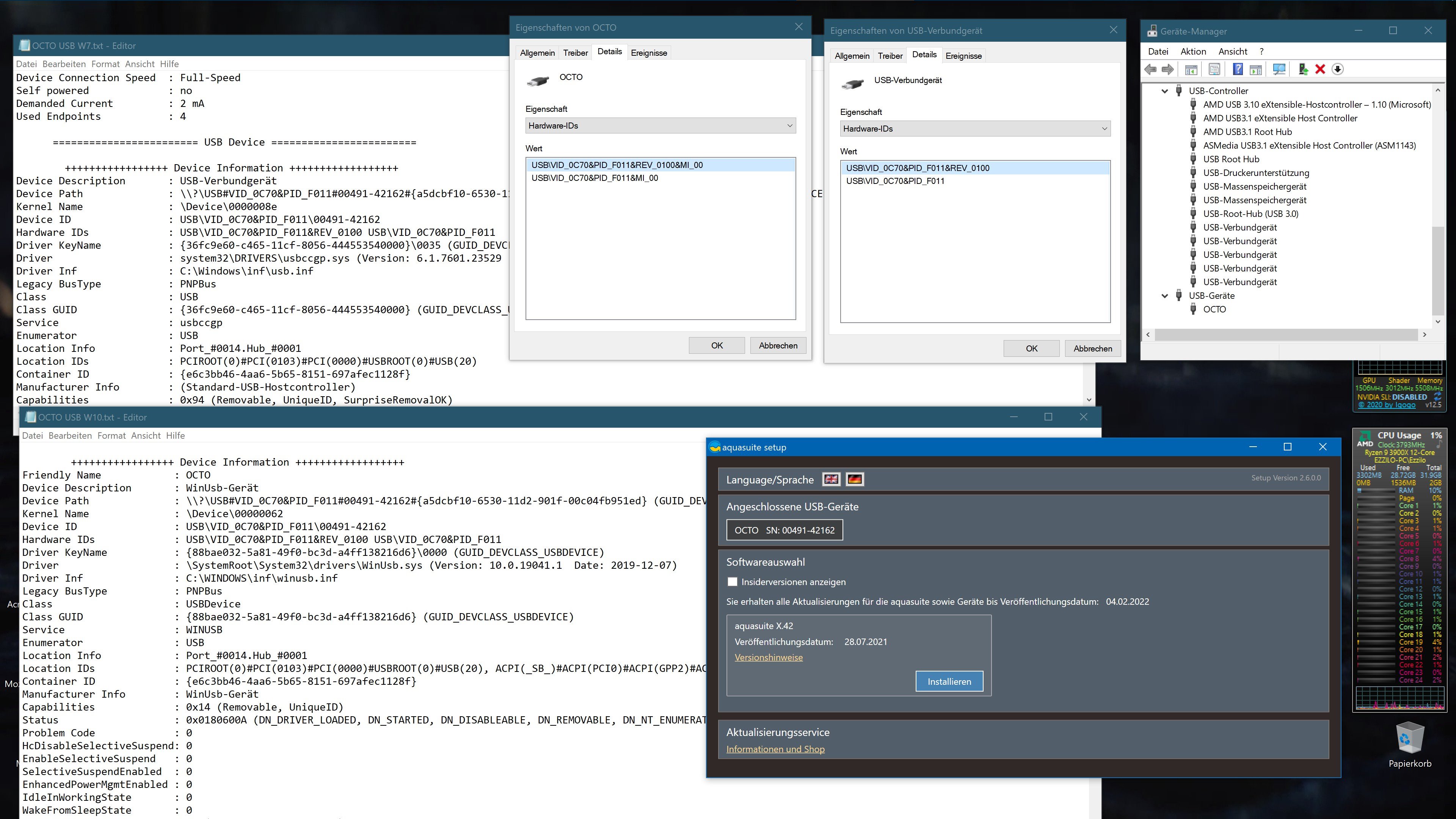

Die Ursache meines Problems war, dass mein Windows10 die OCTO als WinUSB-Gerät installiert.
Die Lösung war es den Treiber über die Datei %System%/Windows/inf/usb.inf, als USB-Verbundgerät manuel zu installieren.
Jetzt kann ich die Aquasuite installieren und die OCTO funktioniert soweit auch ohne Tadel.

Montag, 9. August 2021, 09:09
Das ist richtig, das octo ist ein WINUSB Gerät UND ein HID, hat also mehrere Einträge. Beide Geräteklassen werden für einen korrekten Betrieb benötigt.
