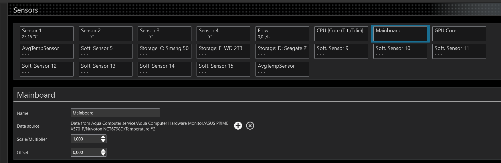

die Aquasuite funktioniert grundsätzlich wunderbar. Jedoch scheinen die Software und Virtuellen Software Sensoren nach manchen Ruhezuständen nicht mehr richtig ausgelesen zu werden. Hier wie es bei mir ausschaut:
Unter OCTO -> Sensors geben alle Software und Virtuellen Sensoren nur "---" aus. (Siehe OCTO-Sensors.png)

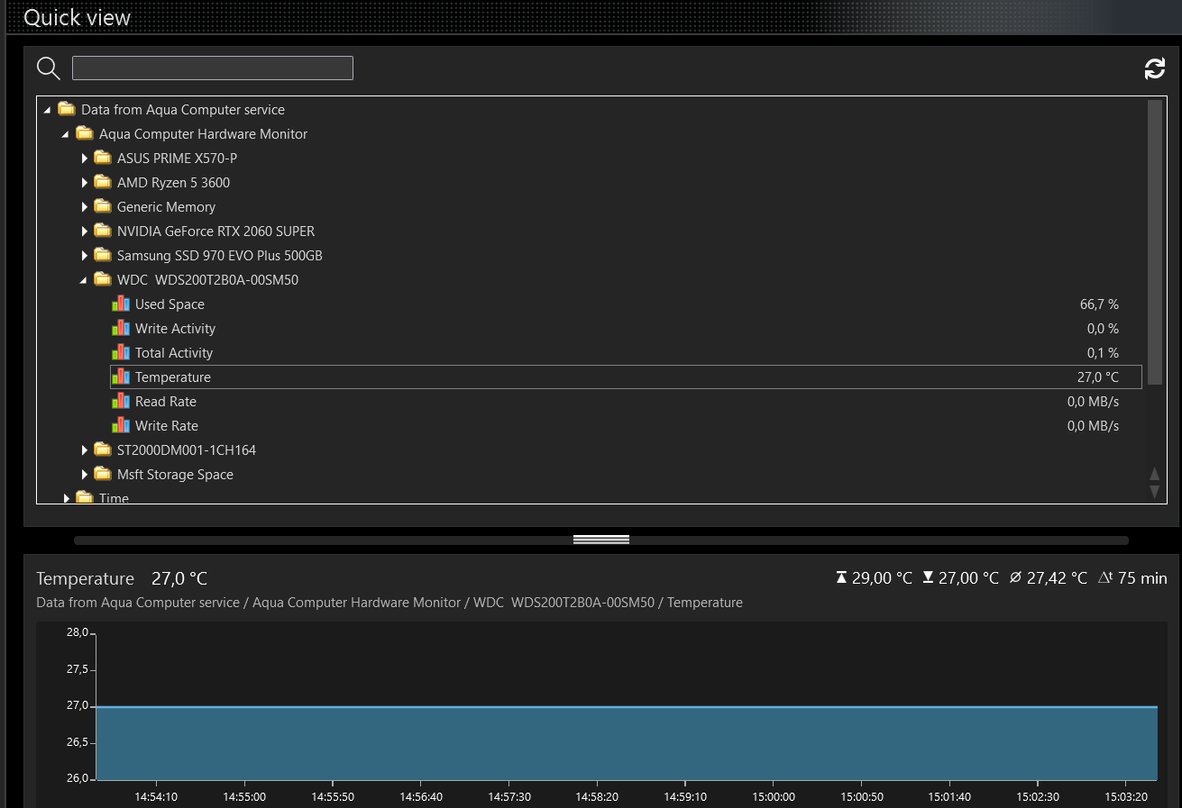

Unter Data quick view -> Data from Aqua Computer service -> Aqua Computer Hardware Monitor werden alle Temperaturen korrekt übermitteltet und auch angezeigt. (Siehe exemplarisch DataQuickView.png)

Es scheint also, als würde der Dienst die Daten korrekt übermitteln, aber innerhalb der Aquasuite würden die Daten nicht korrekt weitergereicht.
Ein kompletter reboot behebt das Problem temporär. Beim nächsten Ruhezustand besteht eine hohe Wahrscheinlichkeit dass es wieder nicht läuft. Dabei ist mir auch aufgefallen, dass der Profileselector im System tray ebenfalls fehlt und erst mit dem (erneuten) Starten der Suite erscheint.
