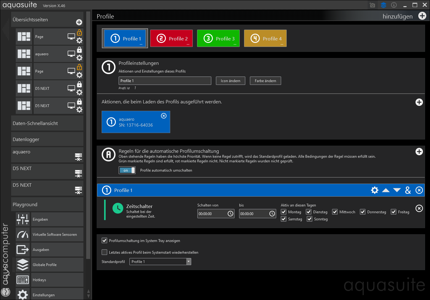

kann mir einer sagen, ob man in der Aquasuite fürs Farbwerk 360 den Profil Timer einstellen kann, so dass zeitabhängig bestimmte Effekte gestartet bzw. gesteuert werden können.

Kannst Du mir auch sagen wie man den Profil Timer einstellen kann? Kann ich die Zeit oder Minuten irgendwo einstellen? Der Timer läuft aktuell immer mit 120 Sec..

Du kannst das aktuelle Timestamp als Input-Wert nehmen. Das sind Sekunden seit 1.1.1970 (so weit ich weiß). Mit geeigneten Divisionen und Modulo Abfragen kannst Du damit prinzipiell jede zeitbasierte Bedingung formulieren.

Aber Du hast ja jede Menge Werte zur Verfügung als Input: Sekunden, Minuten, Stunde, Tag, Wochentag, Monat, Tag im Jahr und das Jahr.
Wenn Du also etwas täglich um eine bestimmte Uhrzeit machen willst, dann reicht eine einfache Abfrage auf die Stunden und Minute.
Dienstag, 2. November 2021, 15:15
Einfach die entsprechenden Funktionen im Playground nutzen.
Lässt sich beliebig um weitere Bedingungen erweitern.
