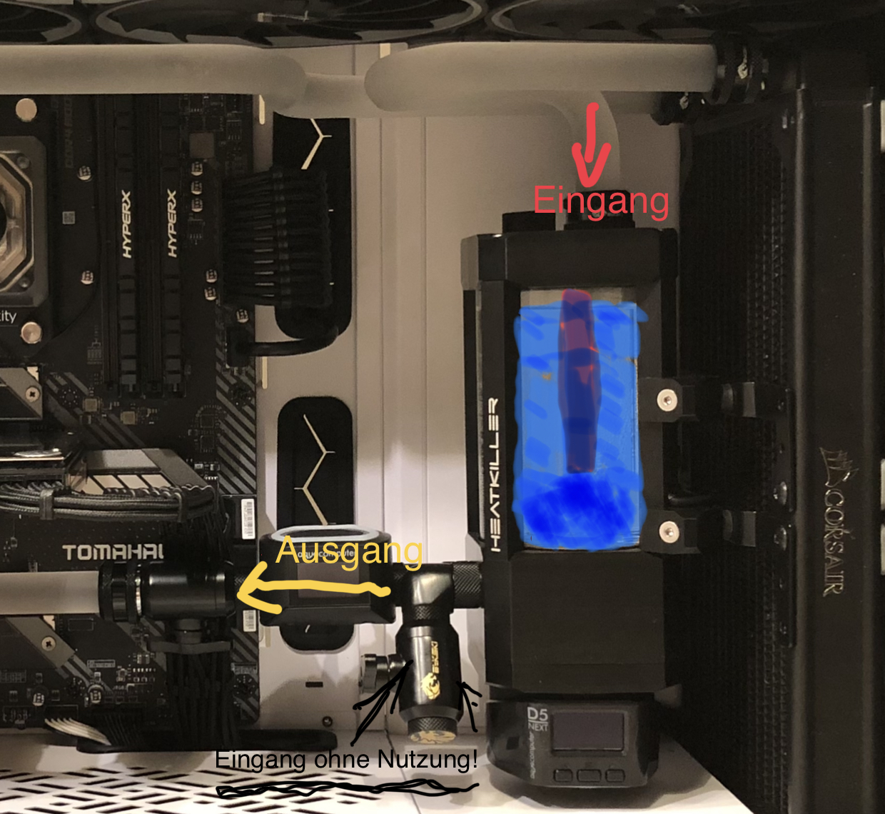

Hallo
Ich habe an der D5 Next eine Heatkiller Tube AGB, soweit alles gut, leider geht die Kalibrierung der D5 Next nicht, kann mir hier evtl. jemand mit gleichen Erfahrungen sagen, wie er das zum laufen gebracht hat?
Zum System, der AGB hat unten ja einen Aus- und Eingang und ich habe noch ein Top mit 2 Eingänge oben. ich nutze als Eingang einen Top Eingang und als Ausgang den unteren an der Pumpe/AGB, der untere Eingang wird nicht genutzt ist mit einen Absperrhahn verschlossen.
Wenn ich die Kalibrierung durchführen (natürlich mit geschlossenen Absperrhahn im Ausgang also Blockierung des Loopś mit Hardtubes, was mir auch über den HighFlow Next bestätigt wird) geht er brav alles durch, bleibt aber anschließend bei null Durchfluss als Anzeige, im System habe ich noch ein HighFlow Next hängen, dieser zeigt mir einen Durchfluss mit 130 Liter an, was bei meinen Loop passen sollte.
Wo ist mein Fehler? Was kann ich machen damit der virtuelle DFS der D5 auch mit spielt?
Die Rahmenbedingungen passen und ich habe die D5 auch auf Werkseinstellungen schon mal zurück gesetzt, kann es am Eingang liegen, das ich den von oben nutze? Macht aber nicht wirklich Sinn für mich, da der Boden ja mit Wasser gefüllt ist, sollte ja egal sein woher das stehende Wasser kommt ob von oben oder unten, der AGB und das Unterteil sind ja gleich gefüllt/bedeckt. Leider kenne ich nicht die Technik die AC innen verwendet um zu Kalibrierung bzw. das Auslitern zu erstellen.
DP Ultra als Flüsisigkeit
28 Grad Wassertemperatur
Keine Luft im System
Kühlung und Loop laufen Fehlerfrei, Kühlleistung passt
Pumpe läuft bei 80% ca 4000/4100 Umdrehungen
Danke vorab für Hinweise und Hilfestellung.
Madberlin

Eventuell hast Du einfach einen zu geringen Durchfluss. Je nach System ist die untere Grenze 80-100l/h. Stell mal die Leistung auf 100%.

madberlin
Sonntag, 23. Januar 2022, 18:25
Wie oben schon geschrieben, ich habe 130-140 bei 80% Pumpenleistung die immer Anliegen gemäß der HighFlowNext Anzeige der gleich hinter der Pumpe hängt (siehe Bild) und bei 100% habe ich 160-170 Liter, also mehr als ausreichend Durchfluss!! Lustig ist da sporadisch mal 70/80 Liter auf der D5 erscheinen, egel ob 80 oder 100% und dann mal wieder Tage/Stunendenweise keine Literwerte.
Und ich erfülle alle Voraussetzungen
Kühlung und Loop laufen fehlerfrei, Kühlleistung der Hardware passt
Pumpe läuft bei 80% ca 4000/4100 Umdrehungen (laut HighFlow Next mit 130/140 Liter)
Dieser Beitrag wurde bereits 1 mal editiert, zuletzt von »madberlin« (23. Januar 2022, 18:30)
