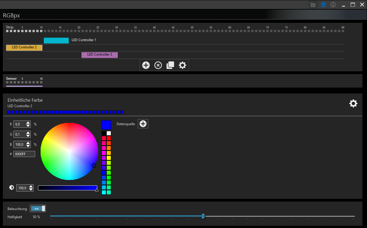

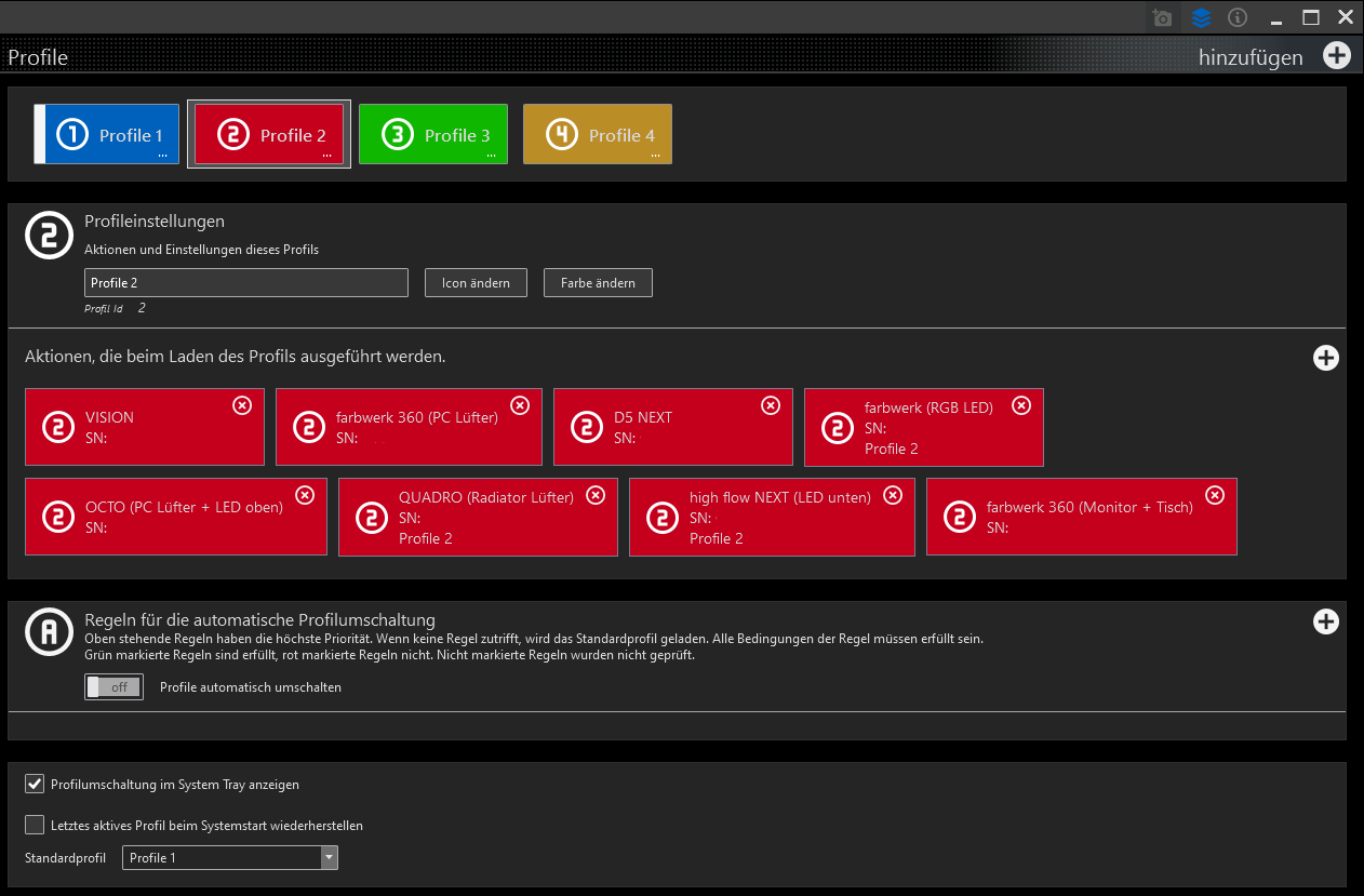

ich habe unter den RGBpx Einstellungen bei dem high flow NEXT keine Möglichkeit Profile auszuwählen, da keine zur Auswahl zur Verfügung stehen. In der Aquasuite unter Playground habe ich den high flow NEXT mit aufgenommen. Die D5 Next hat ebenfalls keine Profile zur Auswahl. Bei dem farbwerk 360 zum Beispiel habe ich dieses Problem nicht. Es kommt die aquasuite Version X.50 zum Einsatz. Anbei zwei Screenshots.
Mach ich etwas falsch oder ist das bei dem high flow NEXT und der D5 Next nicht möglich?

Wäre es möglich, dass einer ein Screenshot von seinen Einstellungen postet, damit ich sehen kann, ob es die Profile bei dem high flow NEXT und der D5 Next gibt?
Das würde mir weiterhelfen, ob ein Fehler bei mir vorliegt.

Die Profile bei beiden Geräten sind im Reiter Profile zu finden, wenn Du Einstellungen vornimmst und dann auf die Profile gehst und "Geräteeinsztellungen in diesem Profil speichern" drückst werden die aktuellen Einstellungen im dem gewählten Profil gespeichert.
Die Profilzuordnung beim Farbwerk 360 ist anders, da wird direkt in den Controllereinstellungen das Profil zugeordnet.

Vielen Dank Taubenhaucher.
Du hast Recht. Es funktioniert. :thumbsup:
