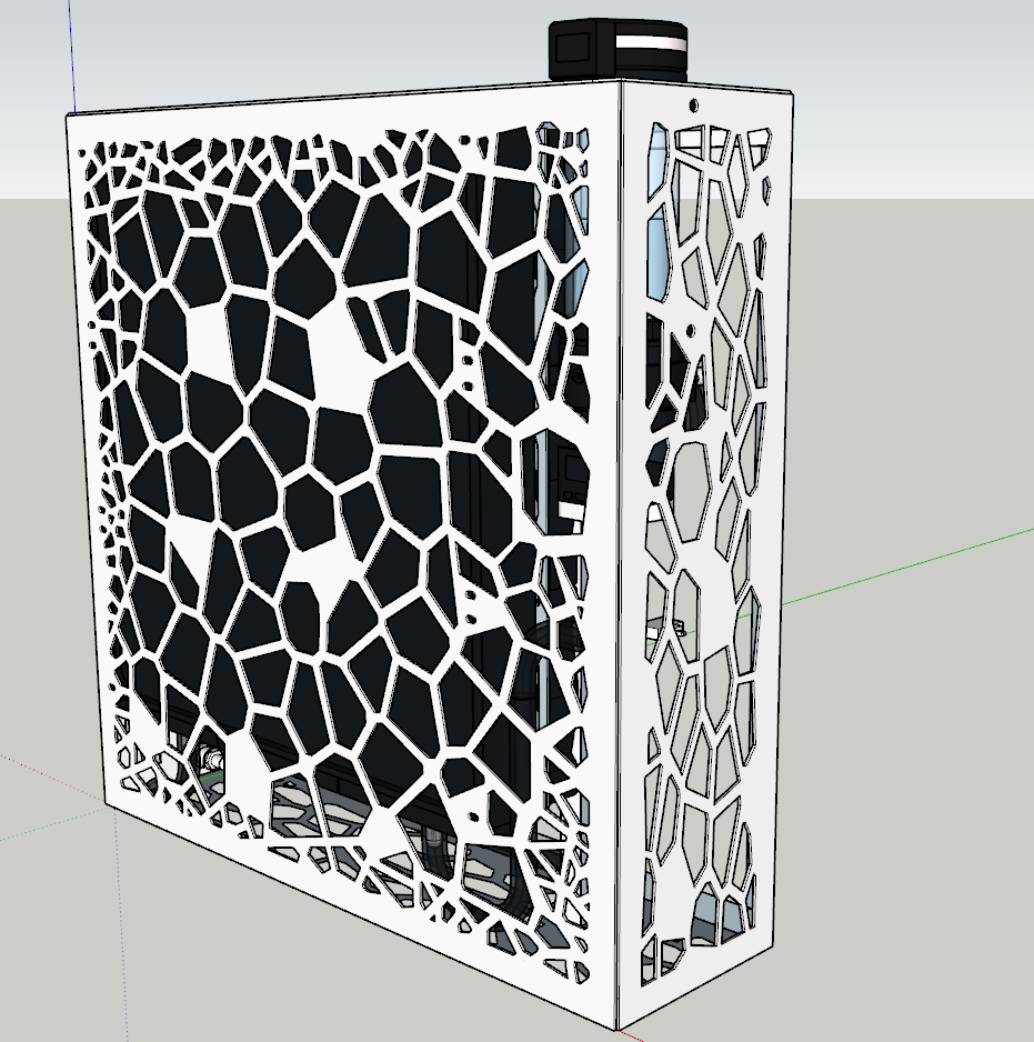

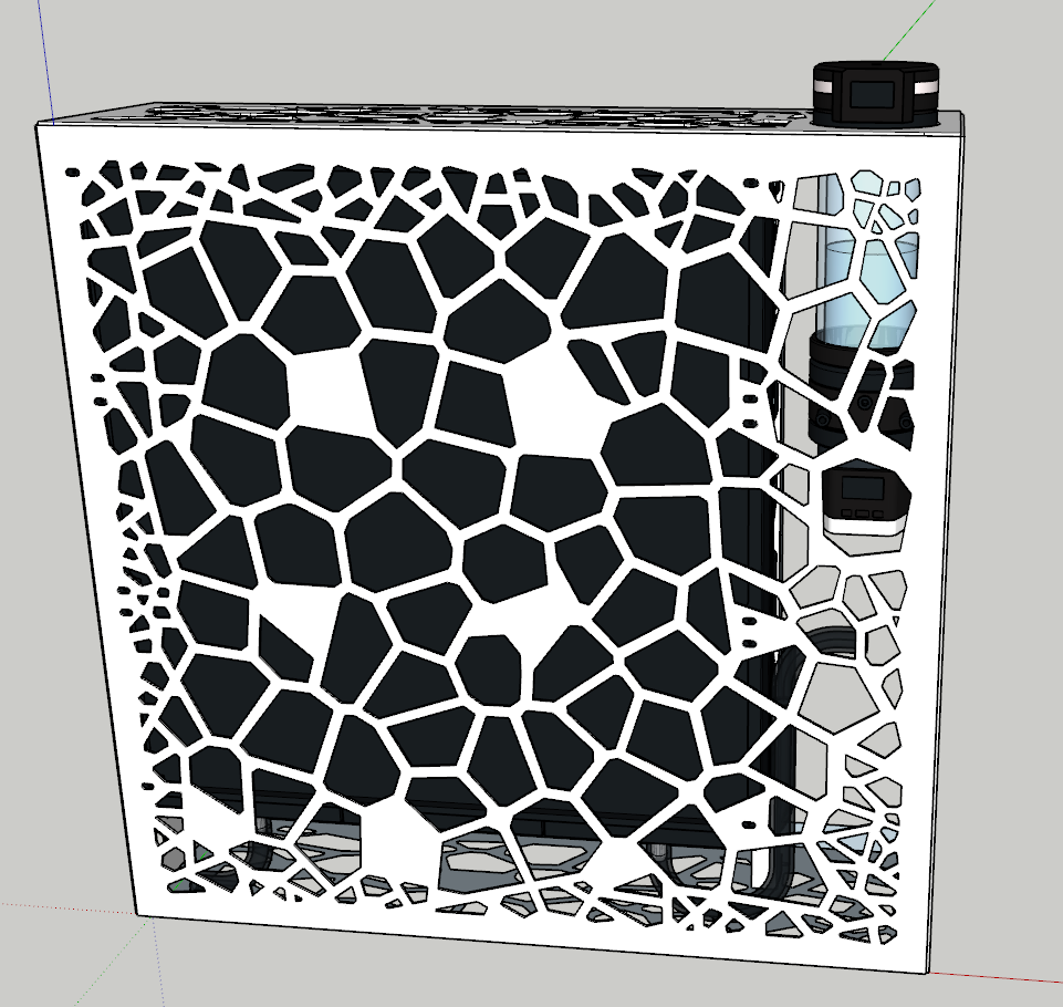

Hallo Zusammen.
Ich wollte mal ein Zwischenergebnis Posten. Ich habe virtuell das Gehäuse so gut wie fertig gestellt. Konstruktive Kritik und Anregungen zur Verbesserung lese und diskutiere ich gerne mit euch.
Ich habe mich für eine gesamttiefe von 156mm entschieden, Das Gehäuse ist so aufgebaut das von allen Seiten massig Luft gezogen und abgegeben werden kann. Der Abstand von Wand zu den Lüftern beträgt 65mm - 75mm, je nachdem wie dick die Shrouds sind.
Der Ultitube 150 Ausgleichsbehälter ist so angebracht, dass man den Leakshield Problemlos abschrauben kann. Ich wollte ihn erst komplett ins Gehäuse integrieren, hatte mich dann aber dagegen entschieden, diesbezüglich bin ich auch noch unentschlossen.
Als Wasseranschlüsse nehme ich Schnellkupplungen die mittels Schottverschraubung durch das Gehäuse geführt werden.
Als Strom und Datenanschlüsse habe ich mich für einen 24 Pin Molex Anschluss entschieden, der sollte genug Leitungen bereithalten um eine D5 Next Pumpe, PWM-Lüfter, Leakshield mit Notausschalter und ein bis zwei Wärmesensoren betreiben zu können.
Ich hatte erst überlegt USB Anschlüsse und USB-Kabel sowie 3-5pol XLR Stecker und Buchsen zu nehmen, würde sicher auch eleganter aussehen. Dafür hätte ich aber mindestens 80€ bezahlen müssen, die vier 24pol Stecker haben mich nur knapp 7 € gekostet. Dafür werde ich einfach zwei 24pin ATX-Verlängerungskabel (Motherboard Stromversorgung) zweckentfremden.
Das Gehäuse werde ich aus Stahlblech fertigen, da ich später noch mittels Magnetstreifen und Organzastoff alle Seiten von innen auskleiden möchte, damit weniger Staub in das Gehäuse gelangt und natürlich wegen der Optik, damit man nicht sofort alle Bauteile sieht.
Hier einige Screenshots von dem 3D-Gehäuse samt Inneneinrichtung.
Dieser Beitrag wurde bereits 3 mal editiert, zuletzt von »00:00« (18. Dezember 2022, 07:34)

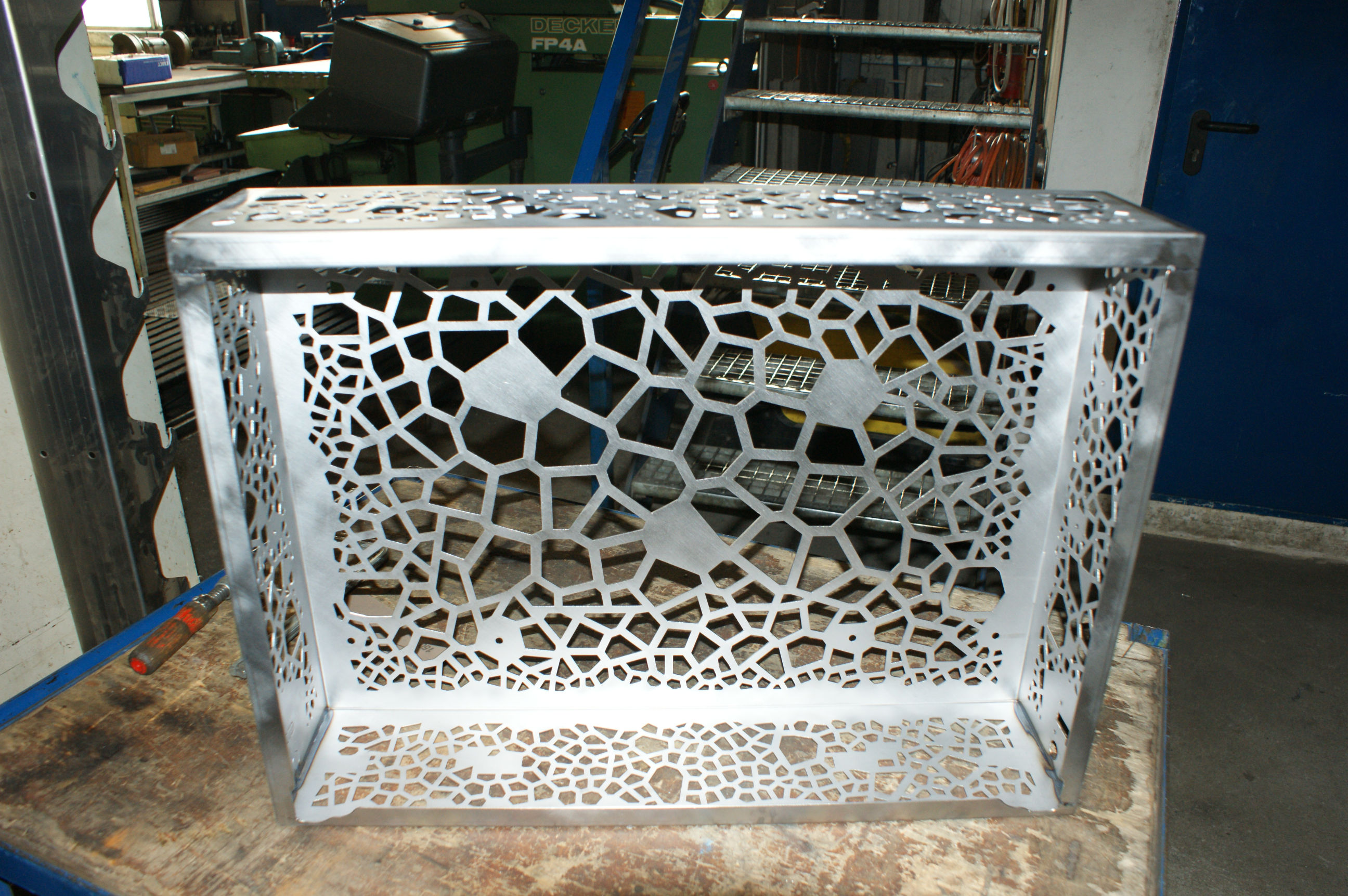

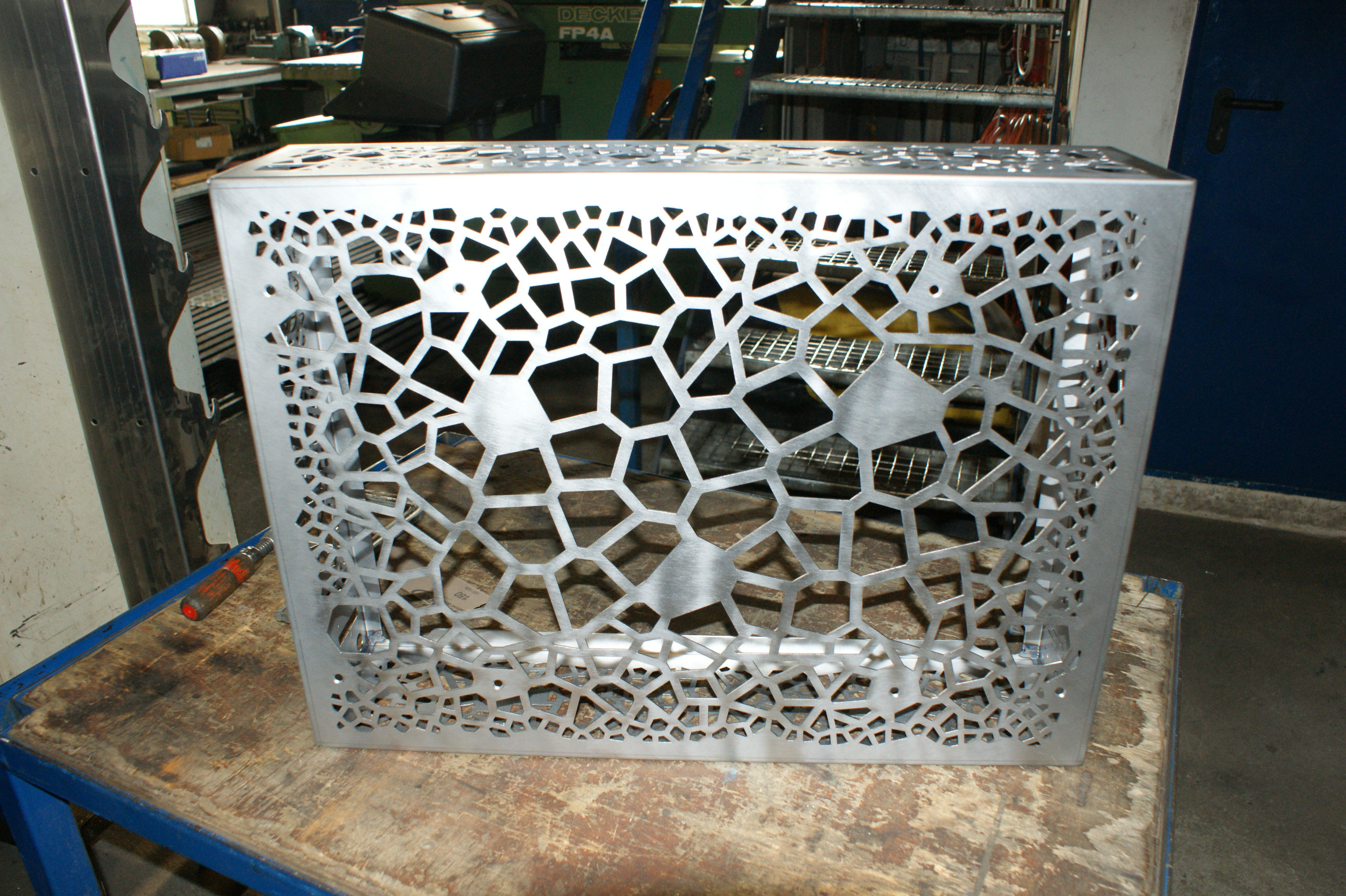

Donnerstag, 9. Februar 2023, 15:31
ich habe zwischenzeitlich den Radiator gewechselt und habe mir den MO-RA 420 gekauft, der Supernova hat mich Qualitativ enttäuscht. Ich habe dadurch natürlich komplett neu anfangen müssen.
Ich bin jetzt aber einen schritt weiter und habe das Gehäuse soweit fertig, ich werde die Tage zu einem Lackierer, und einem Pulverbeschichtungsunternehmen fahren und mich mal nach den Preisen erkundigen.
hier einige Fotos von der Fertigung.
