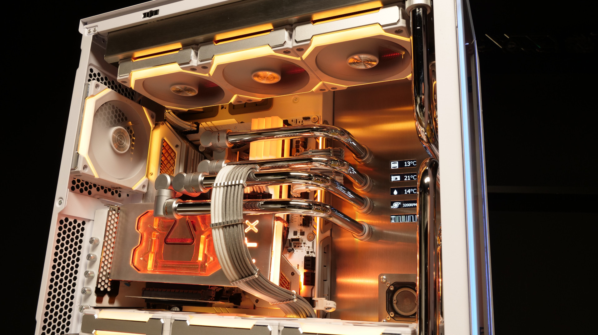

Hallo Zusammen ich bin neu hier und möchte euch gerne eines meiner letzten Builds zeigen.
Lian Li O11 EVO
Intel 12700K
Palit 3080 GamingPRO OC
Teamgroup DDR4 Xtreme White
Colorful Frozen Z690 DDR4
Seasonic SnowSilent 750W
Adata M2 Legend 1TB
Cooling Watercool, EK, Aquacomputer: D5 Next, Kryographics NEXT RTX 3080 ich hab zusätzlich denn Block noch bearbeitet und das Eloxal entfernt damit es zum Edelstahl passt, Dazu noch 2x Airplex Radical und denn beliebten Filter mit Edelstahl Blende.
Cablemod Extensions
Wer möchte darf sich auch das Timelapse Video dazu anschauen
https://youtu.be/myrc86ps-yU
Wer kein Fan von Videos ist kann auch denn Workvlog Baubericht auf unserer Seite Igorslab anschauen
https://www.igorslab.de/jahresabschluss-…11-dynamic-evo/
Ich hoffe euch gefällt mein Build und wünsche allen eine schöne Woche
LG Pascal von Igorslab

Aber ein paar Dinge sind mir aufgefallen:
Schön wie bei der Ausrichtung der Kreuzschlitzschrauben auf die Ausrictung geachtet wurde, aber Kreuzschlitzschrauben? und warum überhaupt Blech-Schrauben statt Edelstahlschrauben?
Eine Modifkation auf Senkkkopfschrauben hätte hier generell nochmal besser ausgesehen - mir ist nicht ganz klar warum AC so sehr Fan von diesen hervorstehenden Schrauben ist.
Beim Mainboard fehlt eine Schraube :)
Wie kann man mit so viel Erfahrung und know-how die Lüfter falsch montieren, so dass der obere Radiator quasi nutzlos ist?
Lüfter sollten entweder ALLE Außenluft durch den Radiator nach innen befördern oder Innenluft durch den Radiator nach außen befördern.
Mischt man das erwärmt sich der Innenraum so sehr, dass ein Radiator kein Temperaturdelta Luft/Wasser mehr hat um zu arbeiten.

Warum sollten die Lüfter Falsch Montiert sein??
Die Unteren Lüfter saugen die Luft durch denn Boden an und die oberen ziehen die Luft wieder raus das ist der Klassische und richtige Kamin Effekt
Montag, 16. Januar 2023, 17:01
Ich hatte detailliert erklärt warum sie falsch montiert sind.
Der kamin-Effekt ist nice to have, wiegt jedoch die Nachteile dieses Setups nicht auf.

Du hast 7 Lüfter im Gehäuse, 3 saugen Luft durch den Radiator in das Gehäuse und 4 Saugen sie wieder raus, die Luft in Deinem Gehäuse wird sich auf eine Temperatur oberhalb Deiner Wassertemperatur aufheizen, der obere Radiator wird also in kürzester Zeit nutzlos.
Ich habe einen ähnlichen Aufbau im Test, also 2 Radis in der Hauptkammer, nur mit 3 Lüftern, die zusätzlich kalte Luft ins Gehäuse blasen. Meine Wassertemperatur liegt 0,5° unter der Temperatur der Luft im Gehäuse, somit kühlen bei meinem aktuellen Aufbau nur 3 Radiatoren das System.
Auf das ganze System gesehen liegt die Wassertemperatur ~3,5° über der Raumluft.

Ich seh darin nicht wirklich einen Fehler in diesem System da ich Thermisch absolut keine Probleme habe und dieses System mit am besten Kühlt was ich jeh gesehen hab bzw. gebaut habe.
Wo soll die Wärme groß her kommen? im Idle hab ich eine Wasser Temp von 15° unter last geht diese auf max 22° hoch.
CPU wird unter last max 50° warm und die GPU dümpelt bei geschmeidigen 38° herum unter last. Es wird absolut keinen Signifikanten Unterschied machen ob ich Kühle Luft anziehe von außen oder ob ich einen Radiator Kühl anziehen lasse und denn anderen die Warme Luft rausziehen lasse.
und wenn es überhaupt messbar ist sind das 1-2 vielleicht 3° Unterschied im Wasser das Interessiert aber die GPU bzw. CPU recht wenig die Spannungswandler usw. auch nicht wirklich.

Hinzufügen möchte ich wären wenn es darum geht faktisch alle Builds die man Baut Falsch man drückt unweigerlich auch wenn die Lüfter Kalte Luft ansaugen die wärme der Radiatoren ins Gehäuse rein in diesem Aufbau macht es faktisch keinen Sinn ich würde Kalte luft vom Deckel aus ansauegen und durch den Boden die Kalte luft ansaugen damit hab ich einen überdruck der kleine 120er im Heck wird es da nicht wirklich richten.
Es geht also nur diese lösung.
Für anderen Lösungsansatz bin ich speziell bei diesem Build gespannt auf eure Lösungen. Ihr werdet recht schnell merken das es gar nicht möglich ist es anders zu lösen.

Du hast immer zwei mögliche Konfigurationen, entweder positiven oder negativen Druck, Du hast in Deinem System negativen Druck, da ja 3 Lüfter Luft ins System blasen und die 4 oberen es raussaugen.
Die meisten versuchen es mit positivem Druck, da bei dieser Konfiguration der wenigste Staub ins Gehäuse gelangt, vorausgesetzt natürlich du nutzt Filter.
Die Luft entweicht durch jede Ritze im Gehäuse, das könnte auch der Grund dafür sein, dass die meisten Rückwände wie schweizer Käse aussehen.
Im übrigen hast Du mein Beileid, bei Deiner Raumtemperatur möchte ich nicht vor dem Rechner sitzen.
Folgender Lösungsansatz:
1) Zunächst sicherstellen, dass die Wassertemperatur vernünftige Werte anzeigt.
Die Wassertemperatur kann NIEMALS unter der Raumtemperatur liegen.
Die sollte selbst im Idle 3-5° über Zimmertemperatur sein.
Falls du wirklich bei 0-12°C Zimmertempertur arbeitest: sorry und mein Mitleid :(
2) Optimale Lösung:
Die oberen Lüfter drücken Luft durch den Radiator in das Gehäuse.
Die unteren Lüfter machen das gleiche.
Der hintere Lüfter befördert Luft aus dem Gehäuse. Hier bietet es sich an einen Lüfter mit großem Luftdurchsatz stattmit hohem statischen Druck zu wählen.
Und nein, das Gehäuse wird nicht explodieren(woher kommt dieser Unsinn eigentlich immer?).
Lässt sich jetzt natürlich nicht mehr ohne größere Aktionen ändern aber dann hätte der obere Radiator wenigstens eine Funktion und wäre nicht nur eine optische Zierde :)

Zuerst mal, das System sieht super aus, auch wenn es die typischen Hardtube Probleme hat, wie z.B. den unzugänglichen RAM, aber dass ist ja meistens so.
Mir ist nach dem Schauen des Videos nochmal die Temperaturanzeige ins Auge gefallen, wenn ich diese richtig interpretiere hast Du da die CPU, GPU und Wassertemperatur von oben nach unten.
Wenn dies der Fall ist, läuft Dein Systen ganz klar ausserhalb der Physik, eine CPU Temperatur von 13° bei einer Wassertemperatur von 14° ist auch bei einer Raumtemperatur von 10° nicht möglich.
Da die GPU bei 21° ist kann man wohl auch getrost davon ausgehen, dass der Rechner komplett mit Strom versorgt ist, somit sind diese Temperaturen so nicht plausibel.
Bitte fühle Dich nicht auf den Schlips getreten, hier passt einfach was nicht.
