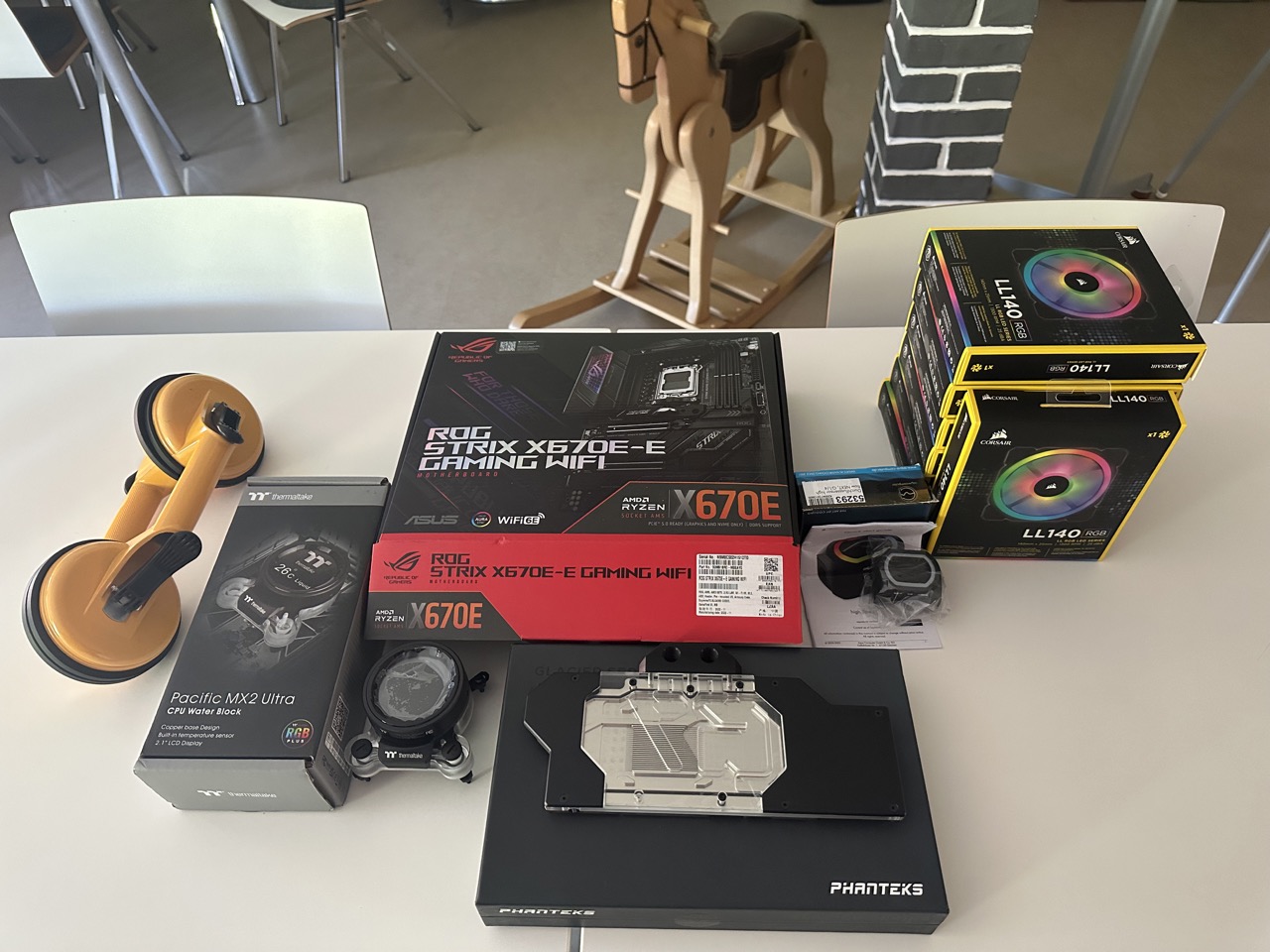

Mittwoch, 24. Mai 2023, 17:12
Erste kleine Lieferung ist schonmal da
