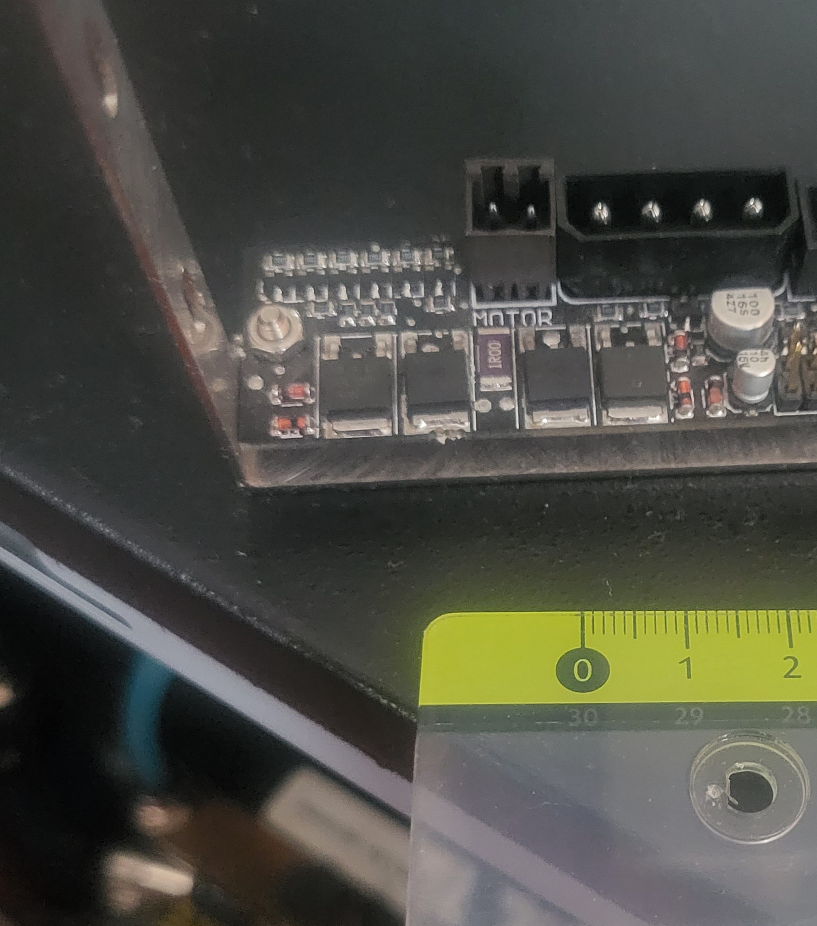

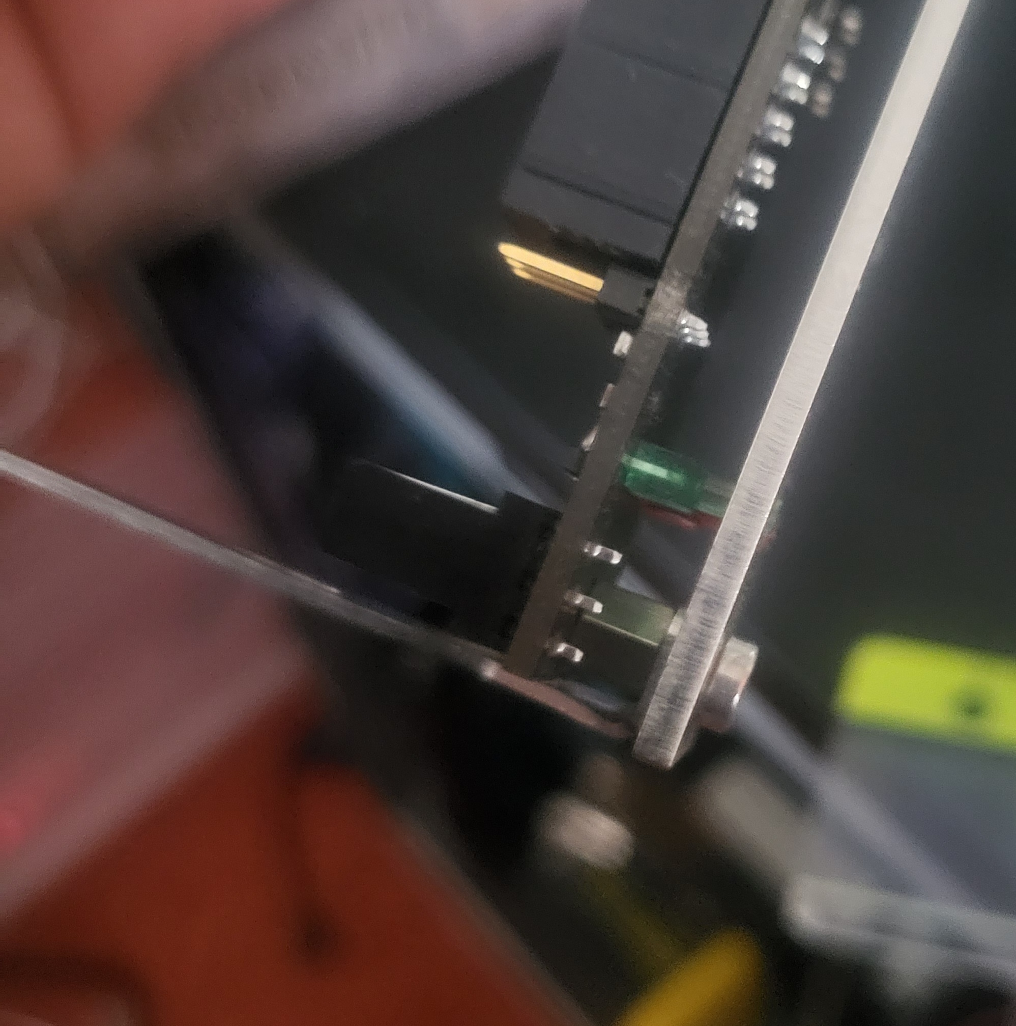

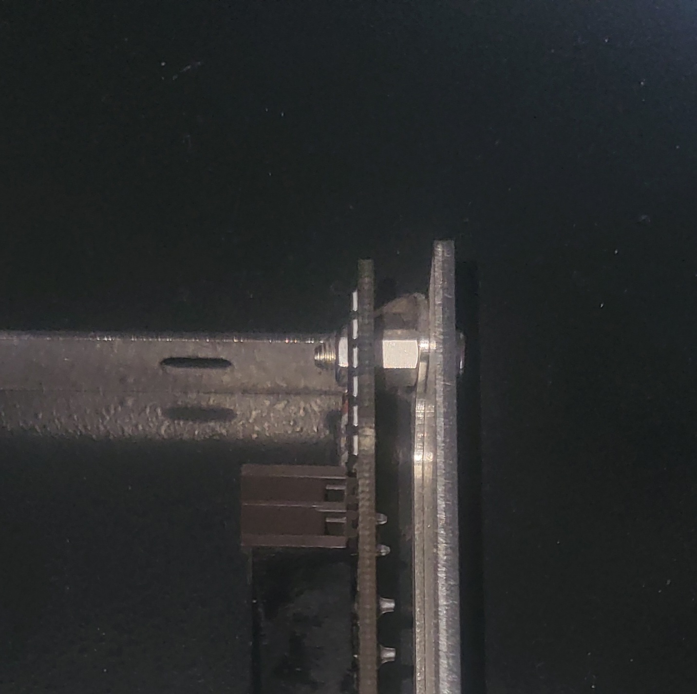

Kann die Bilder heute Abend einstellen wenn du mir sagst was du alles sehen willst hab selbst die 3.5 version derzeit in einem XP PC verbaut

Hier wären die Bilder
»double impact« hat folgende Dateien angehängt:

Ich habe das jetzt so nachgebaut.
Zur Dokumentation für die Nachwelt:Die Abstandshalter sind silberne 4mm "Motherboard-Abstandshalter-Schrauben"; zusammen mit dem Halter ist die Frontplatte dann im idealen Abstand von der Platine, so dass die LEDs in die Löcher passen und bündig abschließen.
Die passenden "Innensechskant-Aquacomputer-Edelstahlschrauben" sind M3x5mm , davon habe ich dann doch noch genau 2 Stück gefunden - müssen die Originalschrauben sein.
