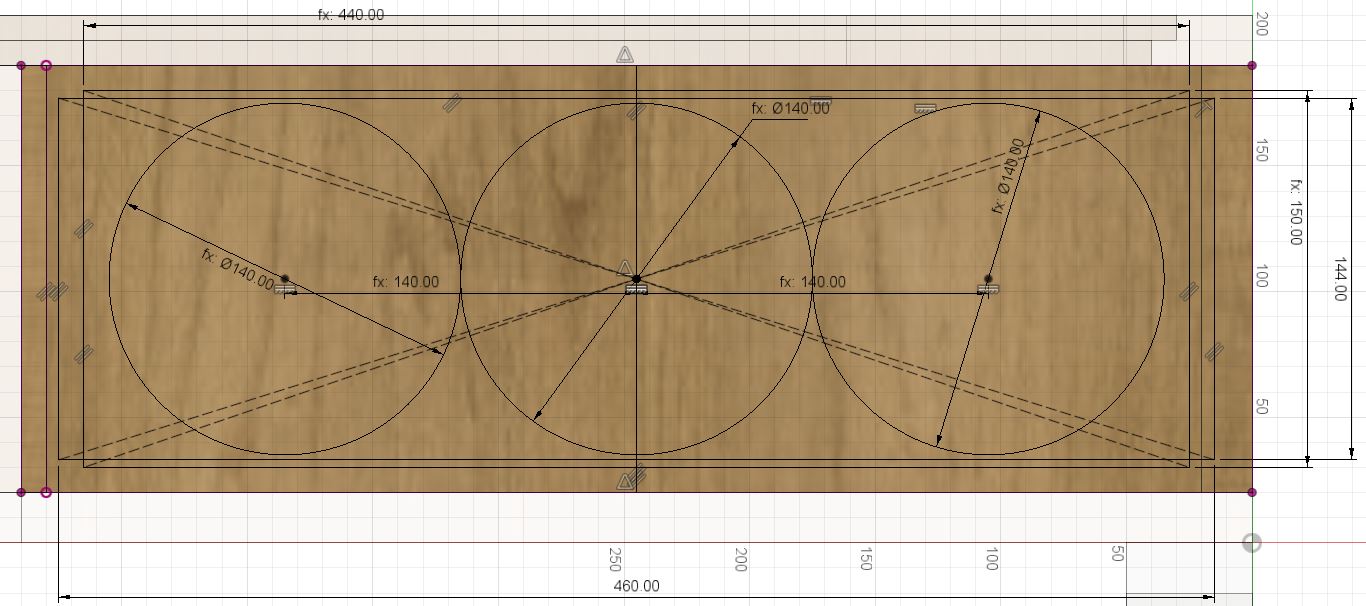

Hallo Leute,
ich bin nun seit Monaten am planen und nun komme ich langsam zum Feintuning / Umsetzung. Derzeit bin ich dabei zu planen welche Geräte ich brauche, wie die RGB`s gesteuert werden, die Möglichkeiten der Hersteller und vieles mehr... nun schon seit Wochen dran... Nichtsdestotrotz sieht die Aquacomputer-Lösung doch am schönsten zu sein... Farbwerk 360 etc.
Der Tisch ist zu 95% maßgetreu und ist fast fertig. Alle Teile können mit Maßen etc. als Pläne erstellt / ausgedruckt werden und einem Schreiner gegeben werden damit die Teile genau geschnitten werden. Die schwarze Platte im Innenraum wird entweder aus Carbon oder Acryl sein. Soll das einfache Bohren / befestigen der Teile, planen etc. ermöglichen und bei Fehler, lediglich ausgetauscht werden müssen ohne den ganzen Tischboden ersetzen zu müssen was einen komplettumbau bedeuten würde. Der Tisch selbst soll aus schönem Holz sein das zu meinen Möbeln / Parketboden etc. passt und dementsprechend auch zu teuer werden würde um es einfach so ersetzen zu können ^^ :whistling:.
Der Platz für die Beine (schräge mittig), höhe des Tisches, höhe zum Monitor etc. wurde auch für meine Person berechnet und sollte somit auch für den Stuhl etc. den ich benutze gut passen.
Die Details einiger Komponenten wurden entfernt da es sonst ein zu großes Projekt werden würde. :D
Was nicht stimmt:
- Das Mainboard und der Zwischenraum passt nicht da ich 1. noch nicht sicher bin wieviel Platz ich brauche um die Kabeln unter dem Mainboard hindurch bringen zu können damit dann das Kabelmanagement im Hintergrund gemacht werden kann.
- Da ich leider kein Zusatzgehäuse mehr habe, kann ich mich nur nach den Maßen von ATX, höhe der GPU etc. richten und den Platz für den Ausschnitt hinten planen. Gemeint ist sowas wie ein "Lian Li - D8000-3 Entnehmbarer Mainboard-Tray".
- Die Positionierung der Hard Tubes sind noch nicht ganz fertig.
- Geräte die ich sonst noch einbauen will
- Zwischenraum wo auch das Monsoon-Ausgleichsbehälter etc. kommt. Ich weiss nicht ob der Platz von 12cm ausreicht, oder doch etwas zu wenig ist und blöd aussehen würde weil es zu tief wäre. Müsste ich wohl mal dann life sehen um dies wirklich entscheiden zu können.
- Die Knöpfe zum Einschalten, usb Hubs die aus dem Tisch gucken werden etc.....
- GPU wird schräg eingebaut. Es gibt einige Halter aber sind natürlich nicht für ein Tisch gedacht... Dennoch habe ich schon eine Idee. Die GPU wird jedenfalls im hinteren Teil mit einem noch nicht erstellten Halter befestigt. Ideen bestehen schon und wird dann mittels einem 3D Drucker, den ein Kollege besitzt erstellt.
Falls ihr nun etwas Lust habt könnt Ihr mir etwas Feedback geben was euch gefällt und was nicht. Ausserdem weiss ich nun langsam nicht mehr was ich noch dazu tun kann. Es sieht etwas leer aus jedoch brauche ich nunmal keine internen Festplatten mehr und sonst weiss ich nicht was noch dazu gehören würde... ?( ?(
Naja hier mal ein paar Bilder falls es euch interessiert
PS. Das wurde alles mit Fusion 360 erstellt. Da dies dennoch nicht mein Beruf ist.. hat dies dementsprechend viele Versuche gebraucht und einige Fails und frustrierende Momente gehabt...

So.. Ich habe in letzter Zeit wieder etwas dran gearbeitet und mir noch einen Plan gemacht wie die RGBs aussehen soll, welche Teile ich noch bräuchte, wie das Befüllen / Entleeren des Loops verlaufen soll etc. Ich werde wohl auf der Schräge noch einige Schächte wie ich von meinem Phanteks-Gehäuse kenne montieren um SSDs sowie HDDs bei Bedarf einbauen zu können. Darüber soll mit Acryl und RGB ein Logo beleuchtet werden. Was für ein Logo und wie dies aussehen soll müsste ich mich noch etwas informieren. Auf Youtube gab es genügend tolle Dinge die man machen kann.
Zu meinem bereits vorhandenen Monsoon M2 Ausgleichsbehälter + D5 Pumpe kommt noch ein Eisbecher mit dem D5 Next hinzu das mittels den RGBpx Ringe beleuchtet werden soll.
Nun stellt sich mir die Frage ob bei meiner Konstellation der Eisbecher AGB nicht als solches laufen wird da er ja horizontal platziert wird und das Wasser etwas nach oben gepumpt werden müsste. Da vermute ich stark, dass er einfach volllaufen würde.
Habt ihr ne Idee wie ich dies lösen könnte damit der AGB seinen Job machen kann und weiterhin mit dem Flusseffekt gut aussehen kann?
Vermutlich müsste die Pumpe doch separat angehängt werden und die Tubes erstmal nicht nach oben, sondern auf gleicher Höhe wie das AGB verlaufen.
Bilder werden später aktualisiert. Hinten habe ich noch 2 Lüfter eingebaut die die warme Luft auch raus blasen soll damit es nicht zu einem Stau kommt wenn der Tisch an die Wand ist.

---- Edit: Lüfter / Luftfilter / Befestigung ----
Im Anhang befinden sich Bilder die veranschaulichen soll, wie ich die Luftfilter einbauen will, sowie die Lüfter und Radis befestigt werden sollen.
Da die tragenden Wünde etwas Gewicht etc. aushalten soll werden sie aus 2cm dickes Holz bestehen. Da mir der Abstand zwischen Lüfter und Aussenseite mir etwas zu groß wäre und meiner Meinung nach dies blöd aussehen würde, entschloß ich mich eine Einkerbung zu machen die den Lüfter näher an die Außenseite bringt. Ausserdem werde ich den Staubfilter auch von Innen montieren. Entweder werden es normale Luftfilter sein, oder Strümpfe die gut gespannt werden :rolleyes: Wie dies alles genau aussehen wird werde ich mal schauen. Nichtsdestotrotz wäre beides möglich. Auf den Bildern sieht man auch die Einkerbung.
Andere Hersteller wie Lian Li haben die Lüfter etc. von außen befestigt. Ich fand dies aber hässlich weshalb lediglich die Schrauben sichtbar sein werden. Wahrscheinlich werden die Schrauben von Aussen auch etwas versetzt werden. Um alles genau erklären zu können bedarf es Bilder. Mit der Zeit werde ich dies auch noch genauer zeigen.
Edit: sollte die Kühlung immernoch nicht ausreichen... könnte dies ja noch folgendermaßen erweitert werden.. @ Bild 4

Um zu überprüfen ob der im Voraus geplannte Platz für die RGB-Strips ausreichen und die einzelnen Leds nicht sichtbar / störend sind habe ich mal eine Simulation gemacht.
Die Abstände zwischen den LEDs, Bemessunge richten sich an die von AquaComputer. Die Helligkeit richtet sich nach den 5050 SMD LED Chips.
Wie es aussieht befindet sich im Anhang.
Bei den Lüfter wird es sich um Corsair LL 120er / 140er handeln die ja auch über adressierbare LEDs verfügt. Die vorhandenen Lüfter dienen lediglich als Platzhalter.
Hinten werden noch Lüfter dazu getan die für die Abfuhr der warmen Luft zuständig sein sollen damit es nicht zum Stau kommt.
