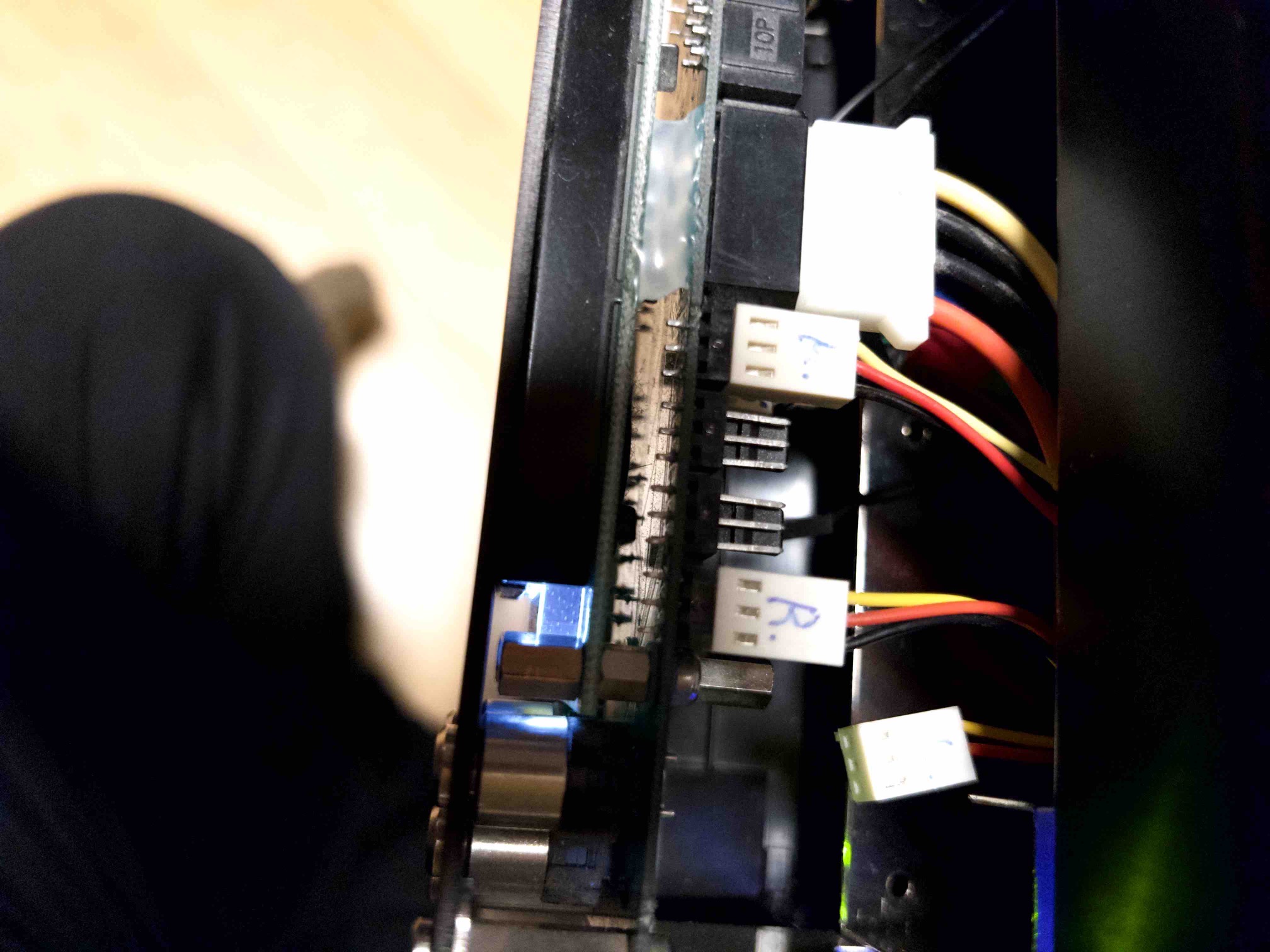

ich habe ein Aquaero 4 mit Display auf FW 4.22a und mein Board ist ein MSI-Z87.
Die Aquaero Software findet das Aquaero nicht mehr, ich nehme an das liegt an dem USB Chipsatz Treiber.
Blöderweise geht alle paar Sekunden das Display kurz aus für eine Sekunde, geht dann wieder an mit der Meldung "loading OS" und die Lüfter drehen kurz hörbar hoch für 1 Sekunde, danach sind die Lüfter wieder leise.
Kann ich hier irgendwas machen um das Problem zu lösen?
Ich müsste nicht unbedingt die Software nutzen können, aber das hochdrehen der Lüfter alle paar Sekunden ist echt nervig.

Hallo Sebastian,
Danke für deine schnelle Antwort, auch wenn ich die Begründung dafür vermisse.
Ich habe daraufhin gestern noch alle angeschlossenen Temperatur Sensoren, LEDs und Lüfter vom AE abgezogen bei laufendem Betrieb und feststellen konnte, dass das Fehler-Phänomen schlagartig weg war.
Danach habe ich dann ebenfalls bei laufendem Betrieb nur die drei Radiator Lüfter einzeln nacheinander wieder an das AE angeschlossen.
Dabei konnte ich feststellen, das bei einem der drei Lüfter nach dem Anschließen der Fehler wieder zeigte indem das AE alle paar Sekunden das Display ins reset ging und die drei Lüfter kurz Aufheulten und dann wieder leise weiter liefen.
Der Fehler liegt also nicht an einem defekten Aquaero, sondern an einer defekten Lüfter-Verlängerung in meinem System.
Nach Wechsel auf eine neue Lüfterverlängerung für diesen betroffenen Lüfter laufen nun wieder alle drei Lüfter ohne Probleme und ich bin endlich wieder glücklicher und zufriedenen Aquaero Nutzer. :)
Ich hoffe der Lösungsansatz kann anderen Usern hier ebenfalls mal in Zukunft helfen.
