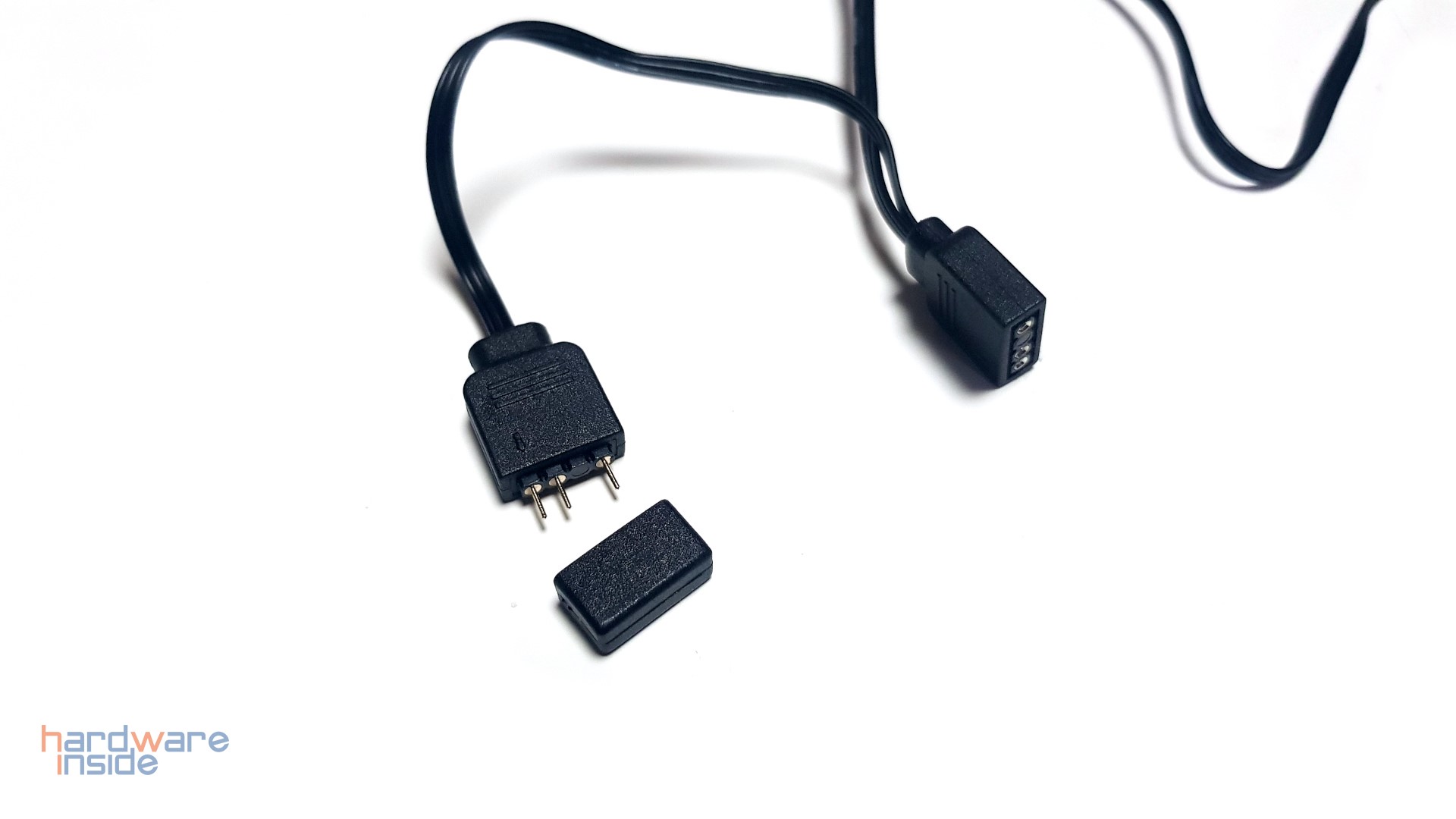

Ja ich habe schon ein Quadro im Einsatz. Daran sind alle 6 Lüfter ohne Hub hintereinander zusammengesteckt (die RBG Beleuchtung, die PWM sind auf 3 der 4 Ausgänge per Y-Kabel Verteilt). Siehe Anhang. Ist aber im Prinzip aber auch das was ein Hub tut.
Das Quadro "erkennt" 18 LED's, also einen Lüfter, daher meine Annahme das das Signal nur Durchgeschliffen wird. Steuern lassen sich aber 90 LED's lt. meiner aquasuite (X.76).

Die Beleuchtung der Lüfter wird also parallel angesteuert.
Um jetzt den Aqualis LED Ring separat anzusteuern zu können, musst Du diesen über einen entsprechenden Adapter auch über ein Y-Kabel an den RGBpx Ausgang des Quadro anschließen.
