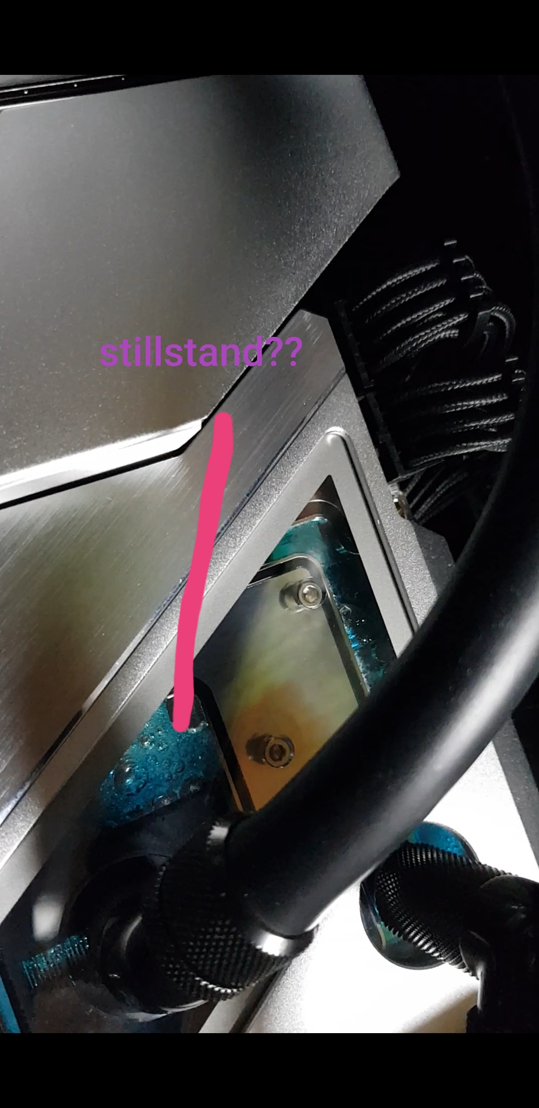

Auf den Bildern (aus einem Video!!) sieht man wie die Blässchen im Monoblock sich gar nicht fortbewegen.(ok Stillstand ist überzogen dargestellt es fließt ja durch sonst wäte der AGB ja leer :D aber ich wundere mich das der Schaum darin eingefroren scheint wie im schlechten DC Flash Movie)
Und in der GPU ist ein Leerraum 1/4 so gross wie der Kühler. Obwohl ich den PC flach hingelegt habe.
Drück ich den Y Adapter-Eingangsschlauch der GPU wird der Luftraum größer. Drücke ich hingegen den Eingangsschlauch des Mainboards flutet es die GPU und man hört das Gluckern.
Könnte es sein das die Pumpen nicht stark genug für die Y Verteiler sind? Also für zwei Abzweigungen.

Tatsächlich wahr... ich hab den AGB demontiert und mal reingeschaut...
Ein Eingang ist für den Direktanschluss zur Pumpe und ein Eingang ist zum Steigeohr :rolleyes:
Und weil ich ja hier mit 100% pumpe geht natürlich alles direkt schön blubber in den Kreislauf zurück in die Unendlichkeit.

Ein/Ausgang der Pumpe vertauscht (da scheint der TO ja schon was gefudnen zu haben)?
Hey grüß dich. Nein es war der AGB. Der Eisbecher hat seitlich zwei Eingänge. Einer davon geht direkt offen zum Behälter und instant runter zum Ausgang, also in die Pumpe rein und der andere geht den Umweg in das Steigrohr. Das die Eingänge unterschiedliche Wege haben, also getrennt sind, hätte ich niemals mit gerechnet. Schade das sowas nichtmal in die Anleitung gedruckt wird.
Bei senkrechten Wasserkanälen füllen sich die linken als erstes, wasser läuft durch, unten wieder raus und die Luft bleibt drin.
Das stimmt das wäre gar nicht gut. Gibt es echt welche mit senkrechten Kanälen? War mir nicht bekannt. Die X-Flow kenne ich gar nicht.

Die Luft geht nie von oben nach unten sondern muss mWn immer von unten nach oben rausgedrückt werden....
Genau. Deswegen hängen auch im CPU Kühler am allerliebsten die fiesen Luftblasen ab. Wirklich elend wenn der Anschluss mittig sitzt vertikal. Das ist wie dieses Kinderspiel mit der Kugel, wo man die Fläche drehen muss bis die Kugel ins Loch :D

Ich hab immer noch den starken Verdacht, dass durch die Y-Anschlüsse unterschiedliche Durchflussmengen hasr.
Auch die Verrohrung der unteren beiden Grakas ist seltam. Gehst du da in einen Eingang rein, gegenüber raus und in den Eingang der drüber wieder rein und bei den Ausgängen auch so ähnlich?
Ich glaube nicht, dass sich da die Flüsse gleicht aufteilen.
Und ich hab auch immer noch den Eindruck, dass es noch sehr viel Luft in den Radis gibt.
Das Problem mit dem AGB hab ich ehrlich gesagt nicht verstanden.
Ist es ein einzelner AGB oder einer mit Pumpe dran ?
Im Bild sieht es aus als ob es einer wäre mit Pumpe, aber die Eisbecher mit Pumpe sind doch viereckig....
Und wenn Du scheibst mir Steigrohr dann ist das der "Normale" Eisbecher, also NICHT der Lite, richtig?
Wenn ich da ins Manual schaue, sehe ich dass da klar angegeben ist, was Eingang und was Ausgang ist.
