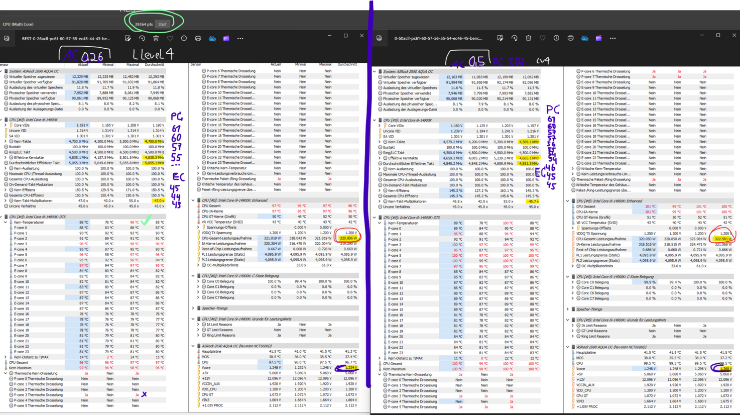

NEIN. :!: Das bezog sich auf die vergangen 3 Test Tage, in denen ich CPUz als Stabilitätstest genommen habe, nicht Prime.
Prime ging heute erst los. Bilder liegen bei.
Erstmal... bin ich genervt davon. Das ist nur elend. Ich habe mein Bios so weit zurückgeschraubt bis ich fast an den Stock Werten komme. Dann lief Prime auch ohne Freeze.
Der Grund ist übrigens die E-Cores auf 4,6Ghz, die machen Ärger obwohl die super Temperaturen haben. Auf 4,5Ghz läuft die Kiste, selbst wenn du P-Core 1&2 auf 6Ghz stehen lässt.
[ 1 ]
Aber das soll ja nicht Sinn der Sache sein. Also hab ich weiter getestet, einmal P-Core und E-Core "auto" und nur AC-LL auf 0,35 gestellt sowie LL lv4
Prime lief auch. Bei 1,25v und 336W mit guten Werten aber natürlich (100°) sofortiger Drosseling. Trotzdem hohe Performance, aber halt auch 336 Watt. Aber hey kein instant Freeze ^^
[ 2 ]

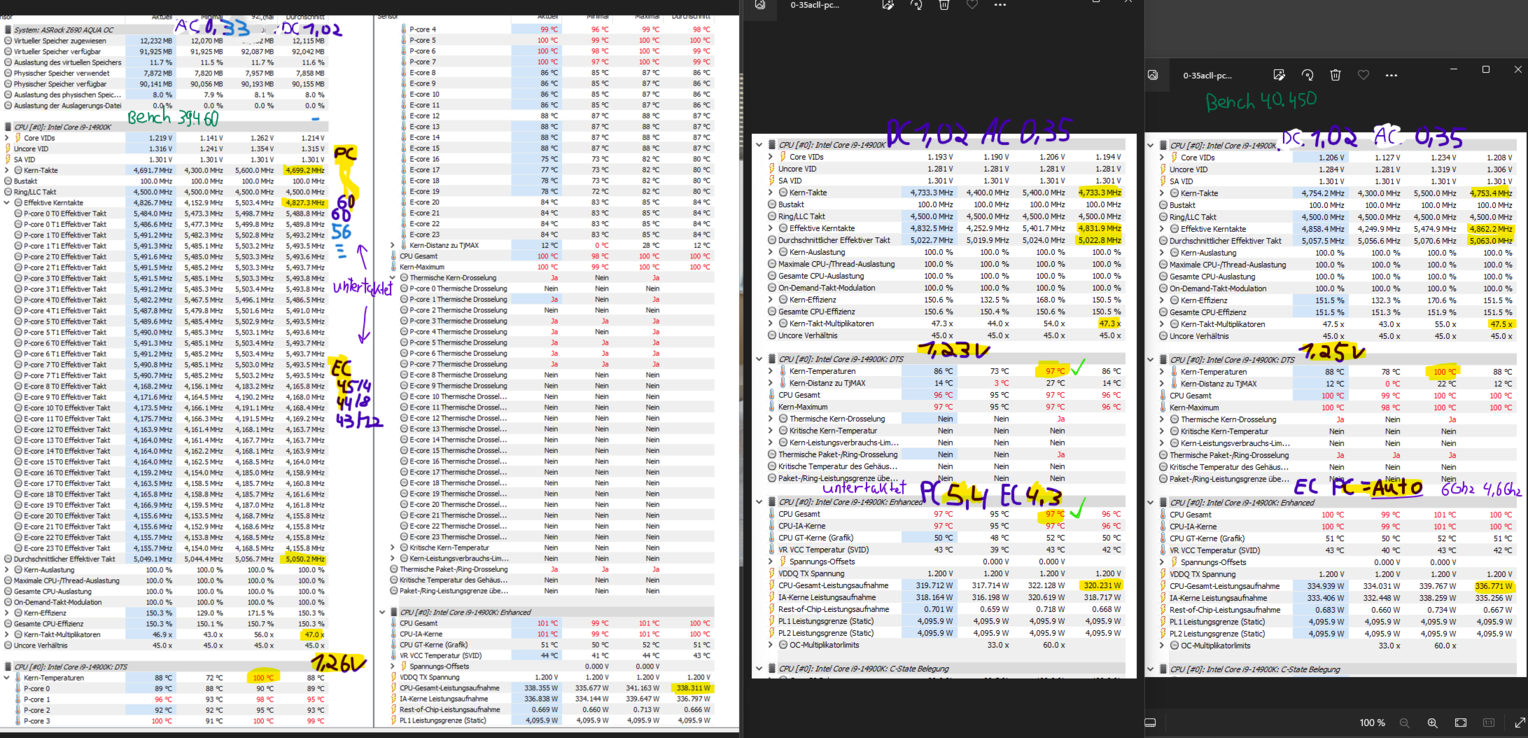

Im nächsten Test habe ich 1.000 Punkte verloren weil ich AC-LL auf 0,33 gestellt hatte und die E-Cores und P-Cores fies untertaktet habe:
P-Core 1 & 2 = 60
P-Core 3 - 8 = 56
E-Core 9 - 24 = 43
Ergebnis war 1,26v 338W sowie 100° und Drosselung.
[ 3 ]
Also weiter getestet .... mit AC-LL auf 0,35 sowie manuell fies untertaktet
P-Cores = 54
E-Cores= 43
Und zum ersten mal keine instant 100°. Wow. Gedrosselt wurde auch nicht durchgehend. Mit 97° max und 320W bei 1,23v und anständiger Performance ganz gut. Erst ab 10 Minuten hingen die P-Cores 4-8 durch.

Zum Schluss habe ich, zu meiner Überraschung, mit AC-LL 0,26 einen Erfolg gehabt. Hatte sonst nie funktioniert. Und wieder die Kerne angepasst. Diesmal richtig fies zu P-Core 4 bis 8 weil die immer gedrosselt wurden. Also ab runter auf 5,5Ghz.
P-Core 1 = 61
P-Core 2 = 60
P-Core 3 = 57
P-Core 4 - 8 = 55
E-Core 9 - 24 = 45/44/43*
Nur eine thermische Drosselung auf P-Core 4 ! Das ist schön zu sehen. Mit 320W bei 1,234v und das bei guter Performance (nur 1000 Punkte unter meinem vorher optimierten System).
Natürlich wurde nach 10 Minuten auch Core 5-8 wieder gedrosselt. Wäre auch ein Wunder.

Aktuelles Ergebnis
Test [1] mit den Auto Werten, hatte von der Performance mit 40.450 pkt. das Niveau wie mein zuvor optimiertes System, nur das hier Prime auch läuft. Temperaturen sind hier aber Max.
Test [5] Den Core-1 auf 6,1Ghz ist für kurze Rechenintensität sicher top, ingesamt performed mit 39.364 pkt. auch gut und der Verbrauch und vCore hier niedriger und die Core-Temps endlich mal nicht sofort auf Max.

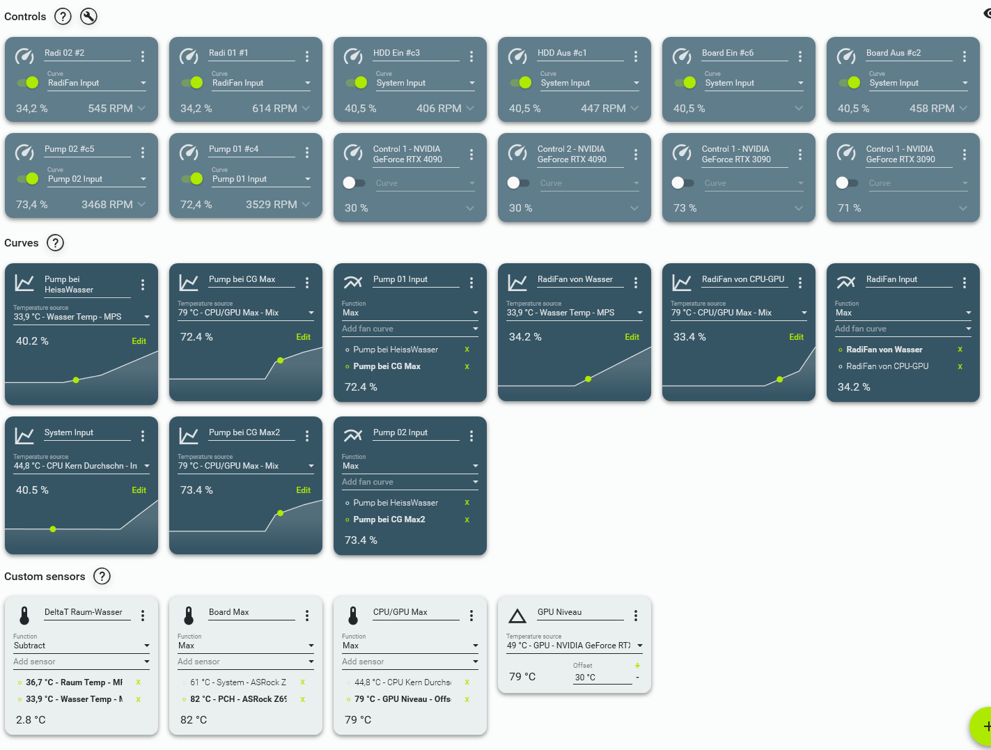

Übrigens ich hab jetzt endlich eine Fan Control Software. Das Ding von AsRock ist völlig unbrauchbar, so wie damals auch bei Asus. Damit lassen sich keine intelligenten Kurven erstellen.
Jetzt gefällt mir das richtig gut, Kurven mixen, Offsets einrichten und vor allem Aktualisierungs Delays damit die Lüfter nicht hüpfen :)
Welche Software nutzt ihr denn so? Ich mag Hintergrundprogramme eigentlich nicht, weil ich nicht weiss ob sie den Windowsbetrieb stören wenn sekündlich Werte abgefragt und errechnet werden.
Leider sind die Bios Funktionen ja nie so umfangreich. Gibts da Hardwarelösungen für?
PS: habt ihr auch so Probleme mit der Willkür dieses Forums? Plötzlich verschwinden Absatz und Formatierung und man muss zig mal editieren. Und das "Zitieren-Auswählen" geht bei mir jetzt gar nicht mehr seit einer Woche. :wacko:
»izanagi« hat folgendes Bild angehängt:
Dieser Beitrag wurde bereits 4 mal editiert, zuletzt von »izanagi« (7. Februar 2024, 21:32)
