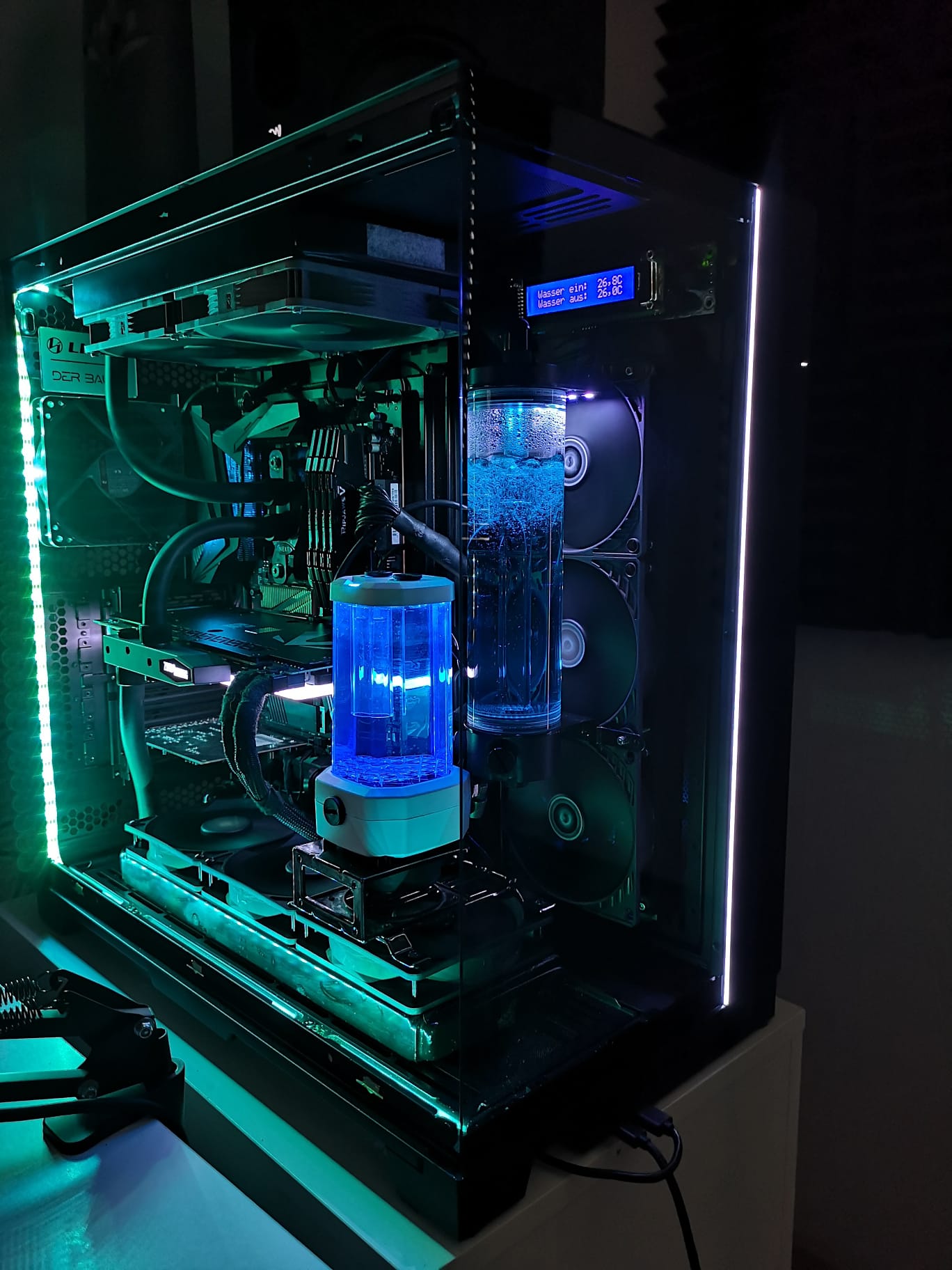

2K-Epoxidharz hat sich hervorragend bewährt. Ich habe das Gewinde des Auslassadapters großzügig mit Epoxid eingestrichen und anschließend in das Gewinde geschraubt.
Der Klebstoff hat sich erfolgreich durch den zuvor nicht erkennbaren Haarriss gearbeitet. Ich habe zusätzlich etwas Epoxid von außen aufgetragen und trocknen lassen.
Leider ist mir beim Einbau ein Missgeschick passiert, und der Pumpendeckel hat eine Haltenase verloren. Ersatz ist bereits bestellt und vorübergehend wird dieser mit zwei Kabelbindern fixiert.
Die Pumpe ist nun komplett dicht!
Da im Kreislauf bereits eine Ersatzpumpe aktiv war, die jedoch außer der Wasserumwälzfunktion keine weiteren Aufgaben erfüllte, wurde die AS ebenfalls integriert. : :thumbsup:

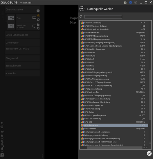

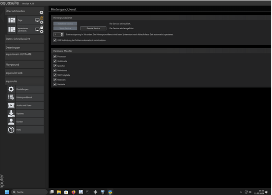

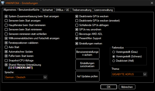

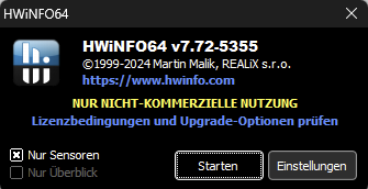

Das gefällt mir irgendwie und könnte man doch theoretisch für Ausgabe von CPU/GPU Temperatur oder sonstige Werte nutzen die ich ja leider über Aqua Computer nicht angezeigt bekomme
Vielleicht hilft dir das:
Installiere HWinfo https://www.hwinfo.com/download/
Starte HWinfo und öffne die Einstellungen
Aktiviere die Optionen " Sensoren beim Start minimieren" "Auto-Start" "Shared Memory - Unterstützung" und bestätige mit OK.
Anschließend setzt du ein Haken bei "Nur Sensoren" und klickst auf Starten.
Starte jetzt Aquasuite und klicke Links auf den Reiter "Aquasuite" und auf "Einstellungen"
Kontrolliere ob der Hintergrunddienst Installiert und Ausgeführt ist, falls nicht solltest du jetzt den Service installieren und Starten. Kontrolliere ob alle gewünschte Optionen unter Hardware Monitor aktiviert sind.
Den Computer nun Neustarten und kontrollieren ob HWinfo in der Tasktleiste automatisch ausgeführt wurde und Aquasuite erneut öffnen.
Jetzt gehst du oben Links auf den Reiter Übersichtsseiten und öffnest eine beliebige Seite
Drücke nun Rechtsklick im schwarzen Bereich und wählst "Neues Element hinzufügen" aus.
Wähle dein gewünschten Typ und wähle in der Liste "Daten aus dem Aqua Computer Dienst" > HWinfo" aus
Hier sollte dir nun eine Liste deiner aktuell verbauten Hardwarekomponenten angezeigt werden.
Klicke z.b auf GPU und wähle anschliessend deinen Sensor/Wert aus den du gerne Überwachen / angezeigt haben möchtest.
Ich hoffe ich konnte dir weiterhelfen :)
