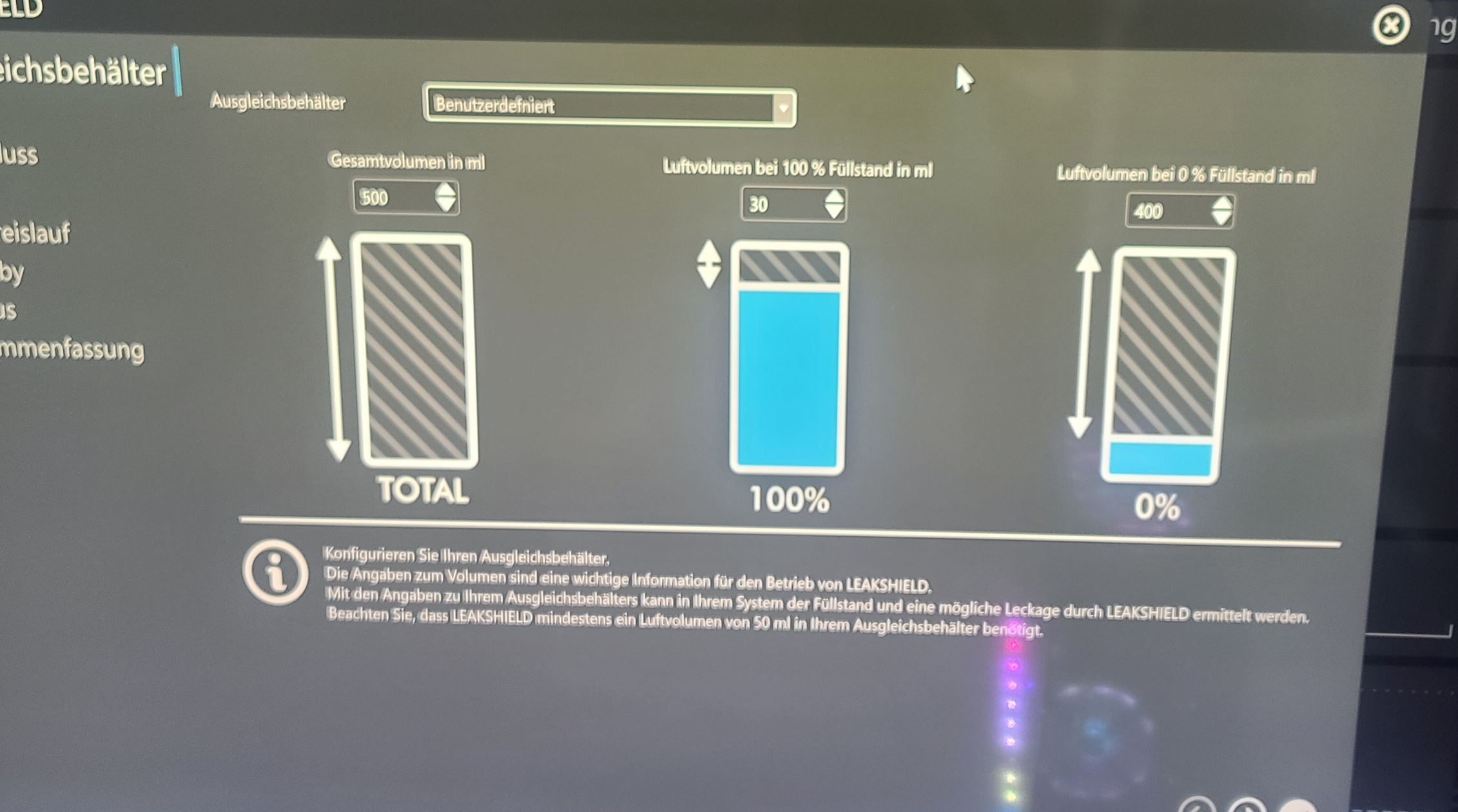

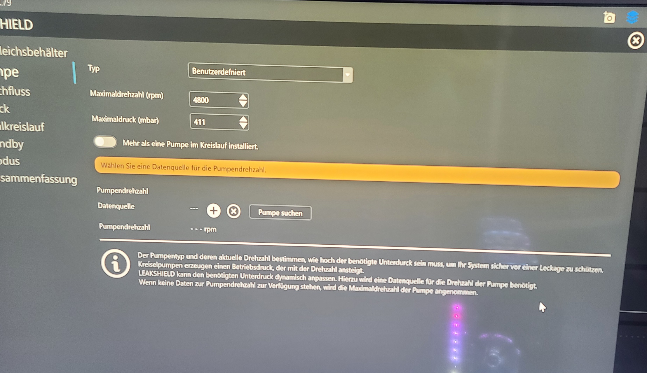

Was trage ich bei der Konfiguration des Ausgleichsbehälter (500ml) ein?
Gesamtvolumen ist klar = 500 ml
Aber bei dem Luftvolumen bei 100% Füllstand und bei 0% Füllstand, was trage ich dort ein?
Wie kann ich eine Datenquelle für den Raijintek Ausgleichsbehälter inkl. Pumpe finden, eintragen und oder die Pumpe erkennen lassen?

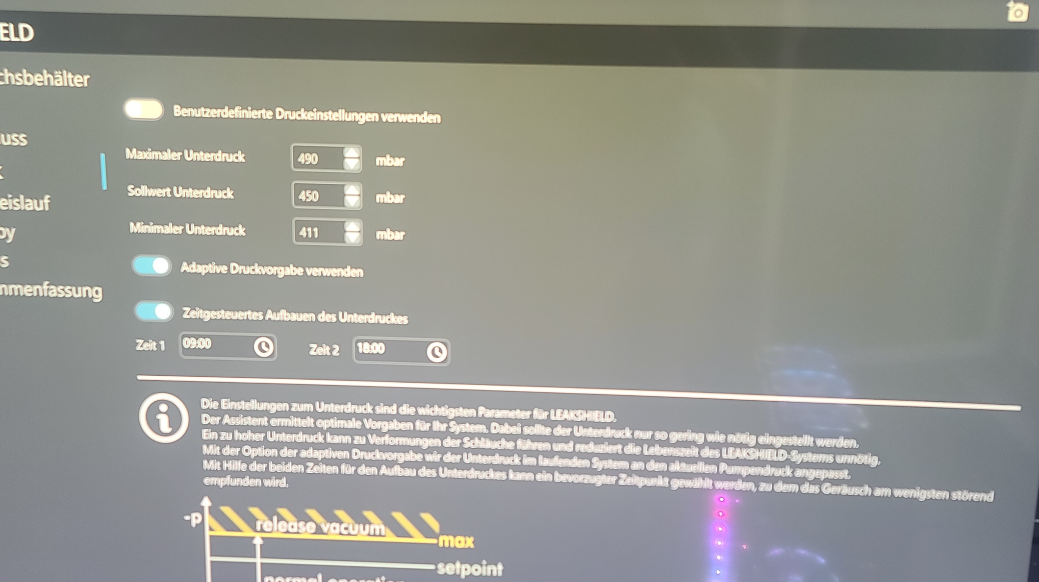

Im Menü Druck, für was ist die adaptive Druckvorgabe, für was wird die verwendet?
Welcher Nutzen hat das Zeitgesteuerte aufbauen des Unterdrucks?

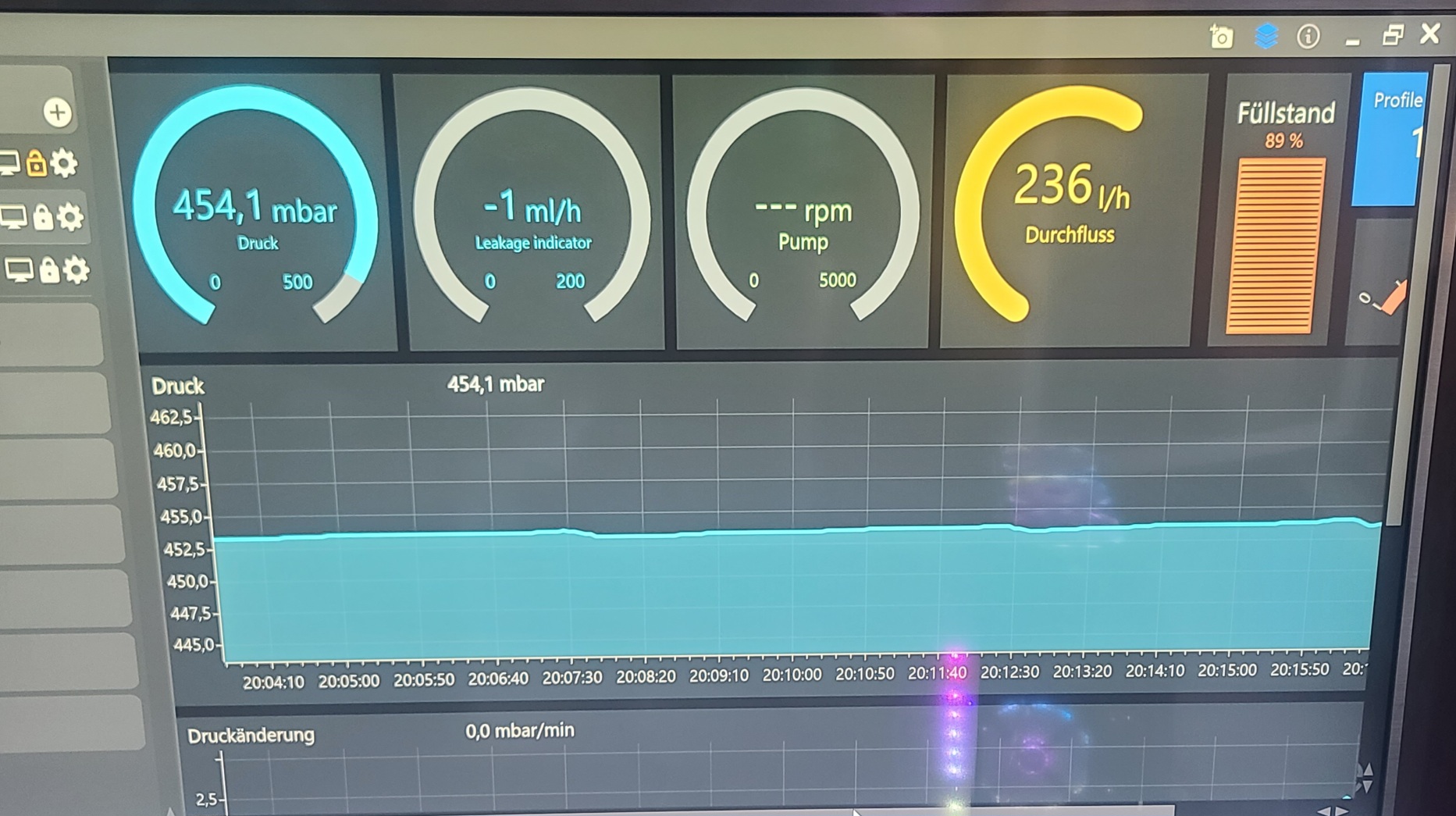

Warum wird in der Aquasuite ein Füllstand von nur 89% angezeigt obwohl der Ausgleichsbehälter voll ist?
Weshalb meldet der Leakshield einen Wasserverlust und gibt einen Warnton aus?

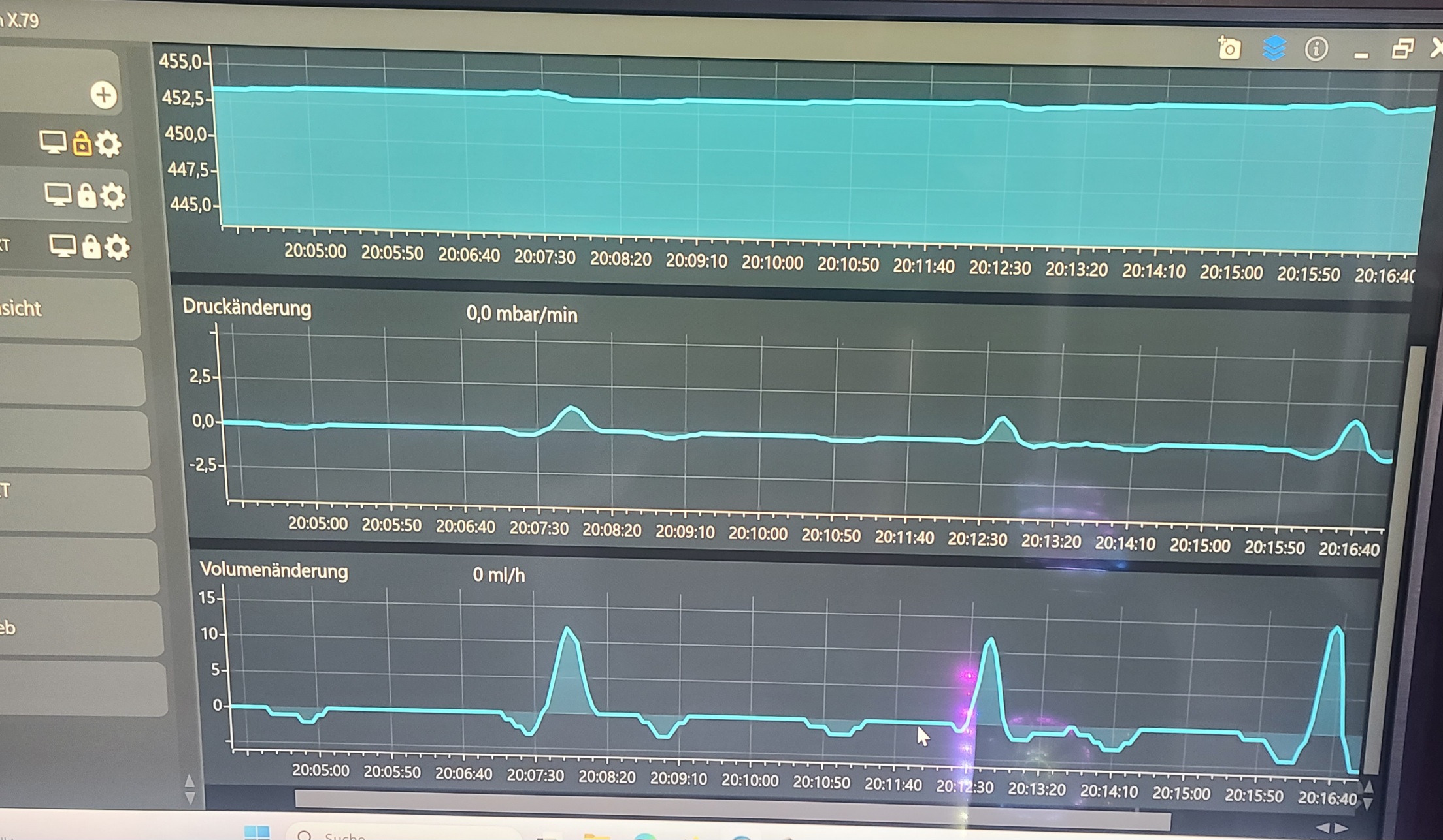

Sind die gemessenen Werte gut oder nicht?
Wäre es sinnvoll ein Einlassventil mit in das System einzubringen, wenn ja wo, unter dem Leakshield?

Muss ich das Wasser nur bis zur oberen Kante vom Ausgleichsbehälter oder bis hin zum Leakshield befüllen?
Jetzt habe ich nur bis zum Ausgleichsbehälter befüllt.
https://aquacomputer.de/handbuecher.html…/LEAKSHIELD.pdf
Seite 39, erster Satz:
Wichtig ist zudem, dass im Ausgleichsbehälter ein ausreichendes Luftvolumen vorhanden ist. Für einen sicheren Betrieb sollten mindestens 100 ml Luft im Behälter vorhanden sein.

Hallo, der Ausgleichsbehälter ist mittels Schlauch mit dem Leakshield verbunden und in diesem Bereich befindet sich kein Wasser.
Sollen sich im Ausgleichsbehälter trotzdem 100ml befinden?
Montag, 6. Mai 2024, 13:13
Ohne ausreichendes Luftvolumen kann das Leakshield nicht arbeiten.
Montag, 6. Mai 2024, 13:37
Angenommen du hast ein Leck im Kreislauf, dann wird an der Stelle durch das Vakuum Luft eingesogen. Diese Luft braucht Platz und verdrängt folglich das Wasser, wodurch der Füllstand im Ausgleichsbehälter steigt.
Im Idefall finden die Luftblasen direkt den Weg zum Ausgleichsbehälter und werden durch das LEAKSHIELD wieder nach draußen befördert. Wenn sich diese Luft aber z. B. erstmal irgendwo im Radiator sammelt, dann brauchst du im Ausgleichsbehälter einen ausreichend großen Puffer, der sich mit Wasser füllen kann. Fehlt dieser Bereich steigt der Wasserspiegel direkt bis zur Membran des LEAKSHIELDs auf und ab dem Moment kann LEAKSHIELD den Kreislauf nicht mehr schützen.
Abgesehen davon ist ein gewisses Volumen auch notwendig damit der gewünschte Unterdruck für eine Weile Bestand hat. Bei einem geringen Volumen baut sich der Unterdruck schneller ab und die Vakuumpumpe müsste häufiger laufen.

Ich beantworte mal das, was ich beantworten kann.
Die Adaptive Steuerung pumpt nur auf den, für Deine Pumpenleistung, notwendigen Unterdruck.
Das steht auch unter den Einstellungen erklärt, genau wie die Zeitsteuerung.
Das LEAKSHIELD misst das komplette Luftvolumen im System, also auch die Luft in den Radiatoren und Blöcken und das im Schlauch zum LEAKSHIELD.
Es ist immer sinnvoll einen Drainport am niedrigsten Punkt des Systems zu haben, das erleichtert das Ablassen des Wassers erheblich, über diesen Drainport kannst Du das System auch per LEAKSHIELD befüllen.
Zu Deinen Schläuchen, aus eigener Erfahrung kann ich Dir sagen, dass Du mit 13/10er Schläuchen nicht lange Spaß mit dem LEAKSHIELD haben wirst, bei Deinem aktuellen Unterdruck werden sich die Schläuche im Betrieb, gerade wenn das Wasser wärmer wird, zusammenziehen.
16/10er sind besser, machen aber das gleiche bei engen Biegungen.
Ich bin mittlerweile bei Hardtubes im sichtbaren Bereich und 16/10er EPDM zwischen meinen Radiatoren.

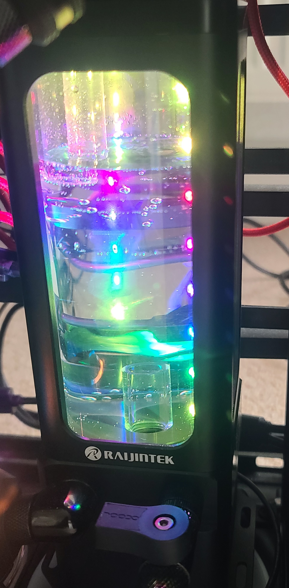

So ich habe jetzt etwas Wasser abgelassen, ist glaube jetzt zu wenig Wasser drin?
»Fr3ak« hat folgende Datei angehängt:
Montag, 6. Mai 2024, 19:08
Solange die Pumpe Wasser hat ist es genug Wasser, der Wasserlevel im AGB beeinflusst Deine Kühlung nicht.
Fr3ak
Montag, 6. Mai 2024, 19:10
Ich glaube das mit dem Druck scheint nun zu passen!
