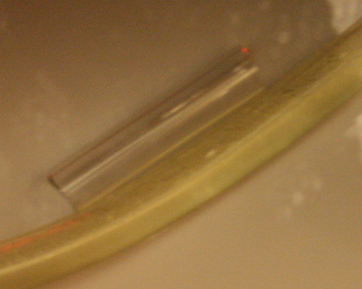

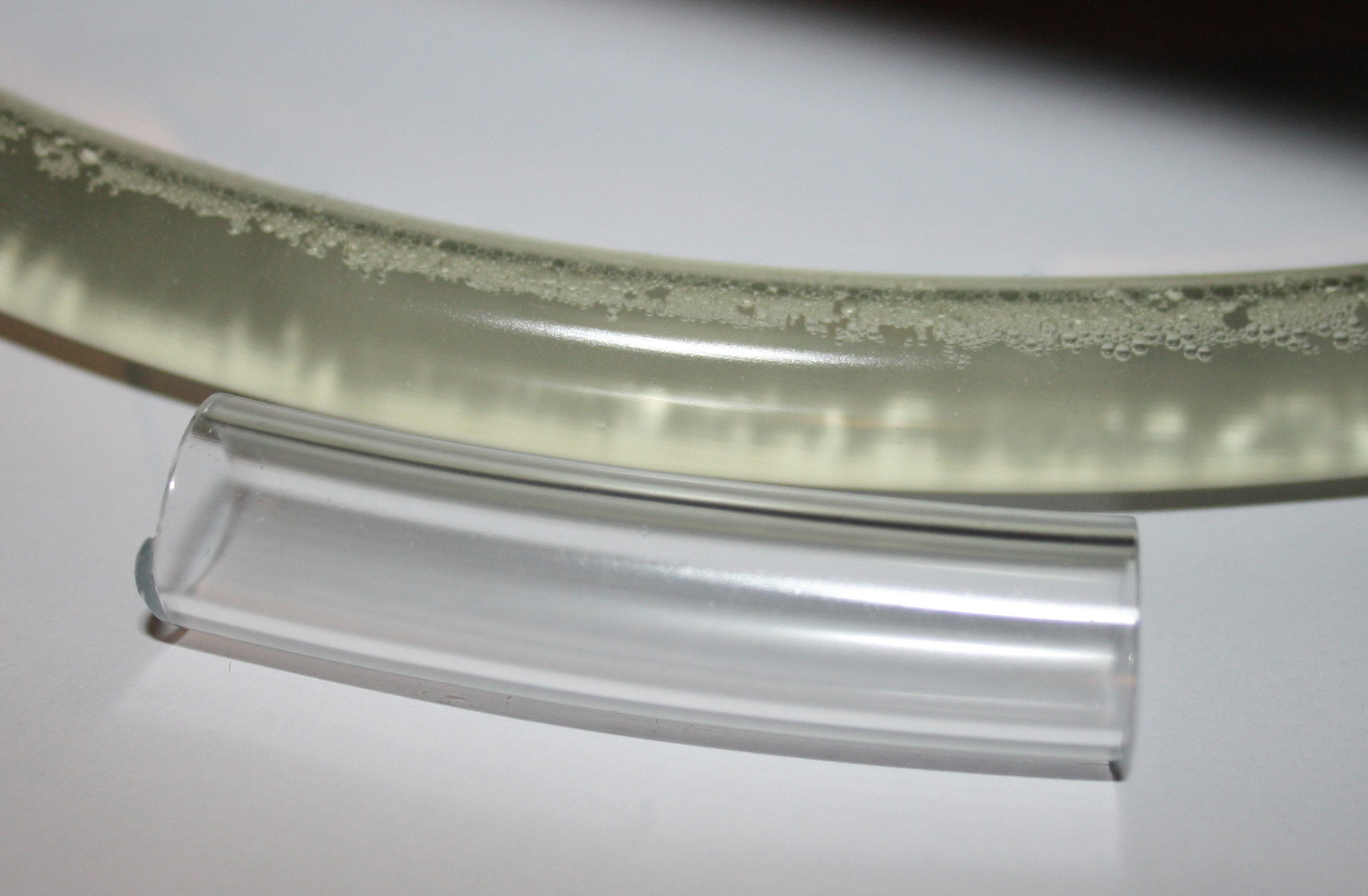

So, wie versprochen die Ergebnisse der letzten Kontrolle:
Wakü seit 3 Monaten in Betrieb 8| und schon die ersten Verfärbungen des Schlauches:
Das heißt, dass ein bisschen Spüli in den Radiator kippen und dann ordentlich mit Wasser durchspülen nicht unbedingt ausreichend ist. :D
Ich werde die Tage mal den Filter aufschrauben und mir den Sieb genauer ansehen. Wenn da der gefürchtete "Schmodder" drinhängen sollte, dann muss ich wohl das gesamte System zerlegen und den AMS mal ordentlich durchbürsten (so nach der Ausser Methode :D )
So tragisch ist das ganze dann auch nicht. Im Nachhinein hätte ich noch gerne einen DFM und einen externen Temperatursensor im System gehabt. Das kann ich ja dann einbauen. ^^
Edit: Sorry für die miese Quali des ersten Bildes. Ich hatte keine Lust das Stativ rauszukramen und hatte zudem einen viel zu hohen ISO-Wert :whistling:
Dieser Beitrag wurde bereits 1 mal editiert, zuletzt von »Manuel_31« (30. März 2012, 23:25)

Hast Du mal probiert, ob sich die Verfärbung vom Schlauch wegputzen lässt? Oder ist das Material selbst verfärbt?
Welche Kühlflüssigkeit hattest Du eigentlich drin? Welche Schläuche sind das?
Ich habe in der Zwischenzeit meine WaKü mit 10% Glysantin G48 und dest. Wasser betrieben, und es rostet nicht mehr. Die Schläuche scheinen auch nicht verfärbt zu sein, sofern man das bei den leicht bläulich vorgefärbten Guttasyn Schläuchen beurteilen kann. Seit kurzem habe ich auch ein Segment Masterkleer drin.
Mir geht das G48 mittlerweile tierisch auf den Keks... babyblau, klebrig, erhöhte Viskosität, und blöd zu entsorgen. Gute Wirkung hin oder her, wenn man ständig an der WaKü rumschraubt nervt es.
Manuel_31
Samstag, 31. März 2012, 11:04
Als Kühlflüssigkeit verwende ich DP Ultra (ohne Farbe oder sonstige Zusätze). Schlauch ist von Masterkleer.
Naja, ob das Material selbst verfärbt ist, oder es sich nur um Schmutz handelt, lässt sich schwer nachprüfen. Dafür müsste ich immerhin das gesamte Kühlmittel ablassen, ein Stück Schlauch ausbauen und dann mit ner Schlauchbürste hantieren. Bei dem Aufwand könnte ich gleich alles Zerlegen und auf Nummer sicher gehen. :D
Es wäre natürlich interessant zu sehen, ob die Verfärbung unumgänglich und vielleicht sogar normal ist, ob es sich tatsächlich um Ablagerungen an der Schlauchwand handelt. Ich denke ein Blick in den Filter sollte Klarheit bringen. :D

Hmm... wenns auf PVC nen Film bildet, muss auf Edelstahl noch lange keinen bilden.
Kommt wohl auch darauf an, ob an den verbauten Komponenten nicht bereits ein unsichtbarer Film vorhanden ist, auf welchem die weitere Filmbildung dann fröhlich weiter aufbaut.
Es gibt in den Fertigungsprozessen ja unterschiedliche Mittelchen, die nen Film hinterlassen können. Wachse, Öle, Fette, ... bei der Schlauchfertigung können dann auch noch richtig kuriose Sachen drauf sein, wenn die Schläuche ne antibakterielle Beschichtung haben.
Ich hatte in der Pumpe ne lustige Filmbildung, welche nur an einem einzigen Edelstahl-Teil des Pumpengehäuses auftrat. Alles andere war nicht betroffen, auch die anderen Edelstahl-Teile nicht. Es war auch nicht so leicht abzukriegen. Ich musste schon hartnäckig und lange drauf rumschruppen, und letztendlich gings doch runter. Es trat später dann auch nicht erneut auf.
