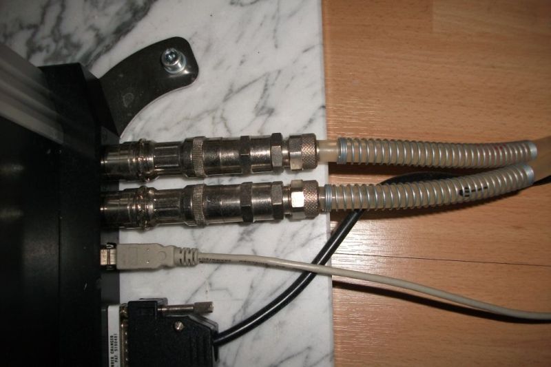

Hi, habe 2 von den XT 720 für 2 PC,S halt
& arbeite auch mit Schellkupplungen wegen meinen Leitungslängen .
Jeweils am PC Gehäuse & den Aquadukten ohne Durchflussverängung. 10 / 8 Schläuchen.
Mit O-Ringen versehen (Vater & Mutter) zum weichen zusammenstecken.
Tip: Die O-Ringe leicht mit O-Ring Fett eincremen, so sind diese leicht zusammen zustecken & 1oo% dicht.
Pro Kupplungsverbindungen brauchste jeweils 1 Schlauchverschraubungen eine Muffe und ein Vater & eine Mutter also 4 Teile
Kosten ca: 15,00.-€ Pro Kupplung..
siehe Foto
Will ich nicht mehr darauf verzichten
Details falls gewünscht mit Artikelnummer per PM...

Satorius
Montag, 16. Januar 2012, 12:22
Hm....
bei mir sind es nur 1 - 2 kleine Tropfen mehr nicht... ?(
haste die O-Ringe nicht eingefettet??wie beschrieben?? :?:
wäre noch ein Versuch wert.
