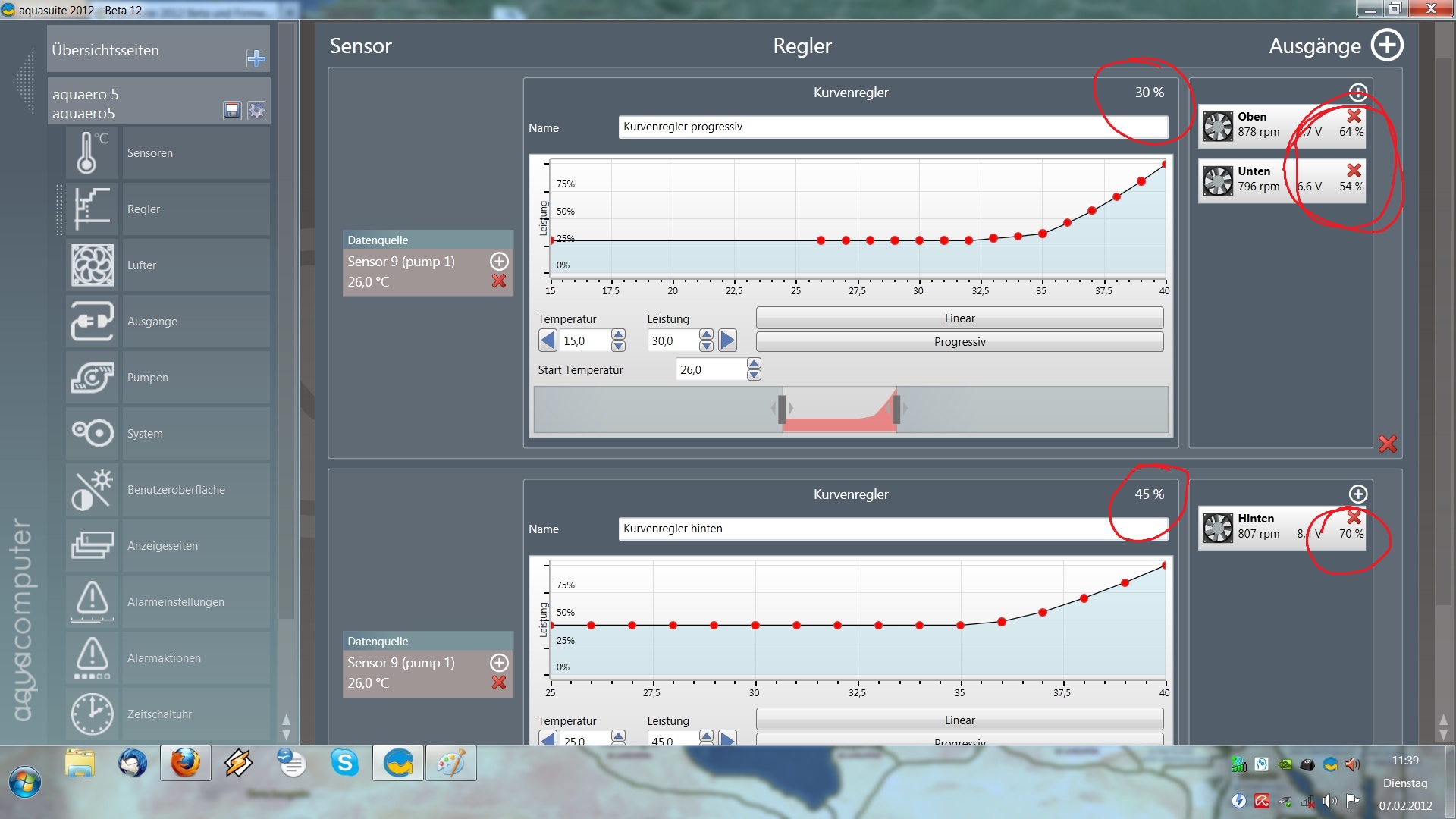

ich habe gerade eben meine aquaero5 auf 1021 geupdatet und habe dann jetzt versucht alle Einstellungen wieder hinzubekommen.
Dabei habe ich auch einen Kurvenregler für meine Lüfter erstellt, aber irgendwie funktioniert das nicht so wie ich mir das vorgestellt habe.
Zur Illustration die zwei screenshots unten.
Wie zu sehen ist, soll der Lüfter "oben" bei den aktuellen 26° bei gemütlichen 30% Leistung arbeiten, er macht aber 64%. :pinch:
Was mich auch noch wundert ist der Unterschied in der Leistung zwischen "oben" und "unten" obwohl die am gleichen Kurvenregler sitzen (und die gleichen Lüfter haben). ?(
Meine WaKü besteht aus 1 Triple Radiator "oben" und jeweils 2 Einzelradiatoren "unten" und hinten", sowie einer Aquastream ultra etc pp.

molelightn
Dienstag, 7. Februar 2012, 18:00
Wollte deswegen schon nen Thread starten, und grade eben über deinen gestolpert.
Kann von mir das gleiche berichten, Regler Ausgang in % stimmt nicht mit der tatsächlich? ausgegeben Leistung überein.

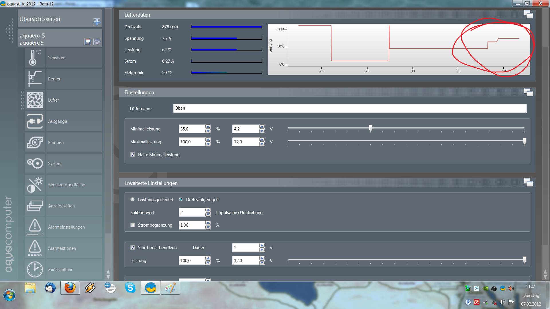

spritzring
Dienstag, 7. Februar 2012, 18:11
tach
Nim mal die Minimalleistung halten raus.
der Regler arbeitet von der Minimalleistung aus(30% Min.Leistung+Reglerleistung)

SMLunchen
Dienstag, 7. Februar 2012, 18:37
Stell mal auf Leistungsregelung anstatt auf Drehzahlregelung um. Wenn der Takt deines Tachosignals nicht stimmt, bzw. die Impulszahl, dann regelt der Mist.

molelightn
Mittwoch, 8. Februar 2012, 12:16
Lüfter werden Leistungsgeregelt -> keine änderung
@ Casimir bei dir stimmen die Werte jetzt und sind gleich?

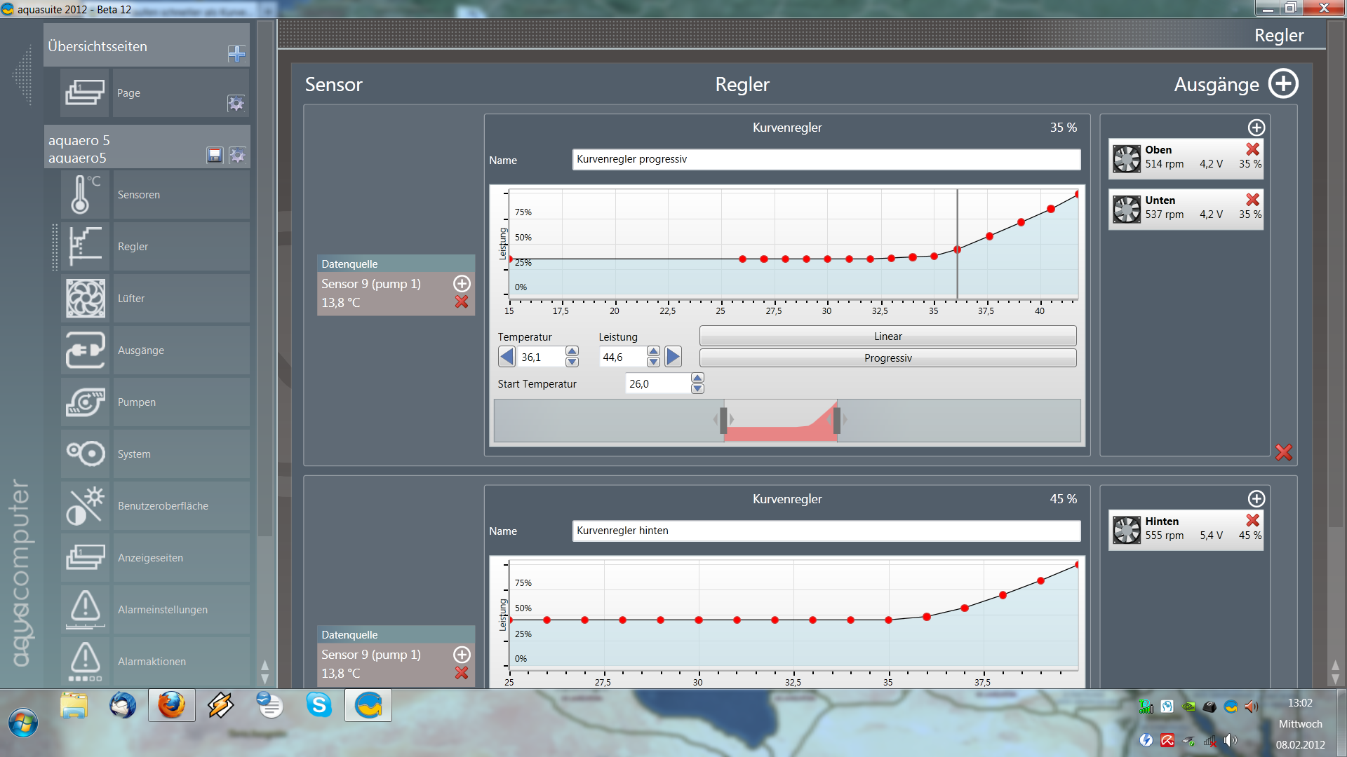

Casimir
Mittwoch, 8. Februar 2012, 13:03
Genau:

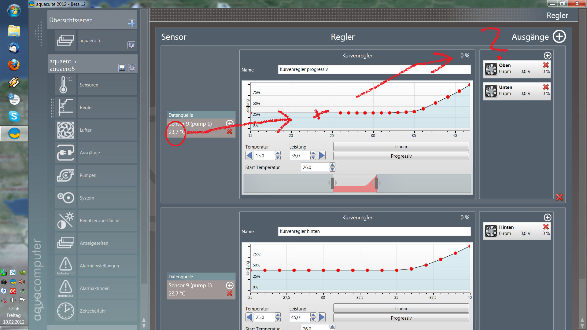

Casimir
Freitag, 10. Februar 2012, 12:44
Casimir was machst denn du mit deinem Wasser oO 13,8°C...
Hast du n Radiator aufm Balkon stehen^^?
Das war kurz nachdem ich den Rechner angemacht hab, da hatte ich dann vorher wohl das Fenster auf ;)
edit: Nun habe ich ein neues Problem, nach dem Einschalten des Rechners eben gerade tut sich bei den Lüftern gar nichts mehr!
Nach dem Kurvenregler, und wie es bis gestern abend auch noch wunderbar funktionierte, sollten die Lüfter aber arbeiten. s. Bild
edit2: Doch kein Problem, da steht ja was von Starttemperatur 26° :pinch: . Also alles bestens! :thumbup:
