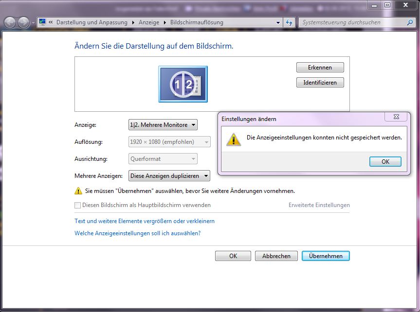

Hallo Leute,
ich versuche aktuell meinen neuen Panasonic P42STW50 an meinen PC anzuschließen. Ein HDMI-Ausgang ist an meiner ATI HD-6970 vorhanden.
Jetzt das Kuriose:
Wenn die Verbindung per HDMI hergestellt wird, so kann ich den Desktop zwar auf den Fernseher verschieben, die Anzeige jedoch nicht erweitern oder duplizieren.
Wenn ich jetzt ein DVI->HDMI Adapter verwende, so klappt dies plötzlich ohne Probleme.
Wie kann das sein? Es ist zwar jezt kein Beinbruch, jedoch etwas lästig, da auf diese Weise kein Sound übertragen werden kann.
Danke für Eure Tipps.

»FallenWolf« hat folgendes Bild angehängt:

Hier in der Arbeit hatten wir das Problem, dass unsere neuen Computerraum-Rechner nur maximal 1680x1050 über den Display Port schieben konnten. Eventuell hast Du ein Problem mit der Kabellänge, der Bildwiederholfrequenz (je höher, desto mehr Bandbreite braucht das Signal) oder einem anderen Teil des Standards. Bei dem Adapter wird afaik nur das DVI-Signal durchgeschleift. Was für ne Auflösung hat Dein Monitor?
Dienstag, 5. Juni 2012, 11:25
Was für eine Grafikkarte ist es denn und wie ist der primäre Monitor angeschlossen?

Läuft alles schön brav im Full-HD Modus 1080p.
Derzeit läuft eine HD6970 2GB mit einem Asus 24'' Monitor über DVI.
Das was mich so verwundert ist ja, dass es per DVI einwandfrei funktioniert, HDMI trotz gleicher Auflösung jedoch absolut den Dienst verweigert - abgesehen, wenn man den Fernseher als primären Bildschirm festlegt, dann geht es. Keine Ahnung wieso...
