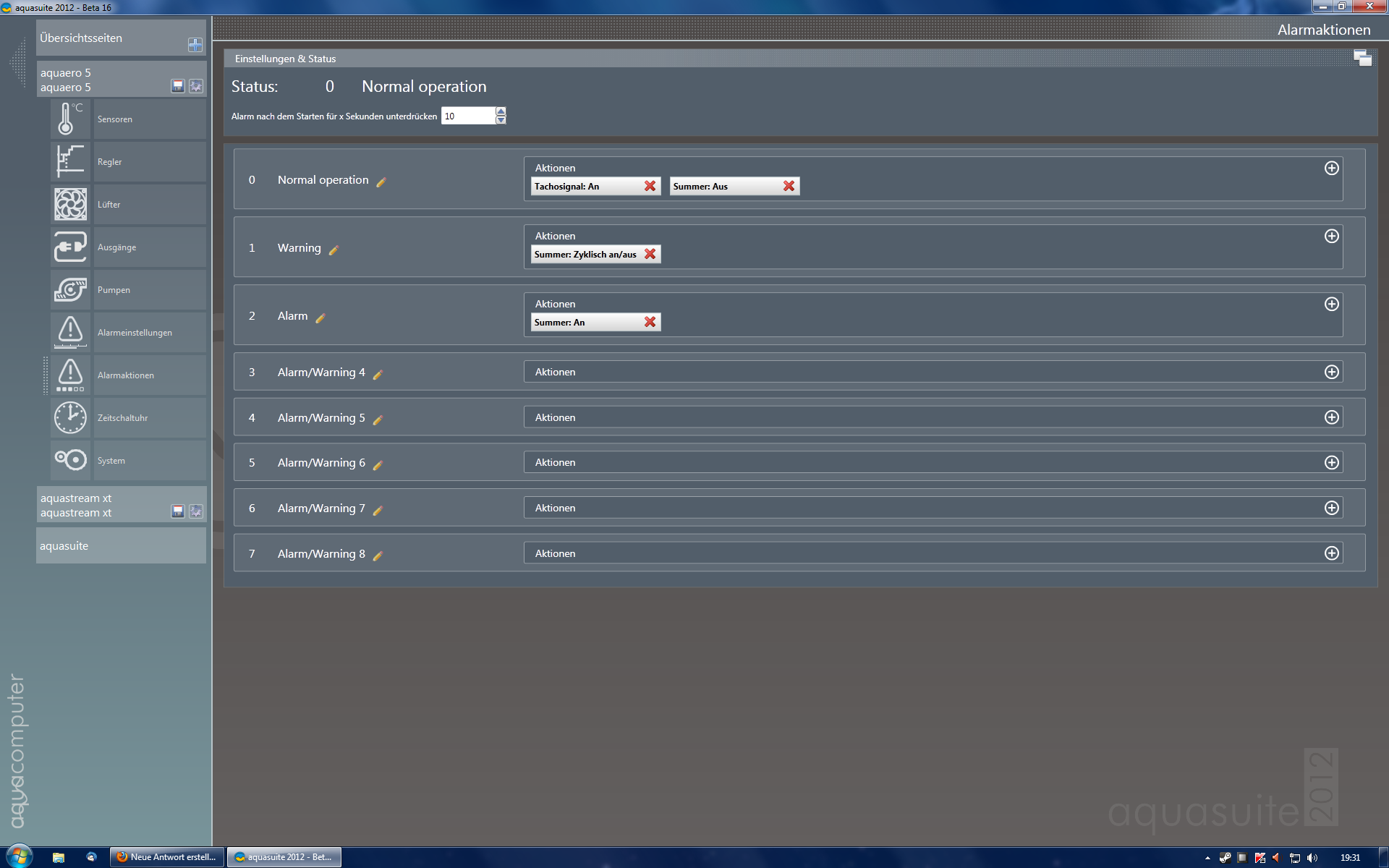

Montag, 24. September 2012, 19:36
Erstmal kannst bei System Profilverwaltung dein Profil Exportiren, falls du doch auf Weichenstellung zurücksetzt.
Die Alarmaktionen sollten ca so ausersehenen wie auf meinen Bild, vor allen 0 sollte wichtig sein.

MajorLSD
Dienstag, 25. September 2012, 16:48
Bei mir war da gar nichts eingestellt. Ich hab einfach mal deine Einstellung übernommen. Ich werde es heute
Abend dann mal testen.
Dienstag, 25. September 2012, 18:24
Ich drück dir die Daumen. Wenn das nicht Hilft im Reiter darüber stechen die Gründe für die jeweiligen Alarme, Strom war weg steht bei mir aber nicht zur Auswahl. Ansonste, wenn du keine Relle Nodabschaltung hast brauchst den AE eigendlich auch nicht an den Dauerstrom des MRd hängen, oder gecht dein MB nicht auf Energisparlevel 6 wenn der Strom weg war. Bei mir ist kein Strom auf den USBs wenn das NT Stromlos war.
